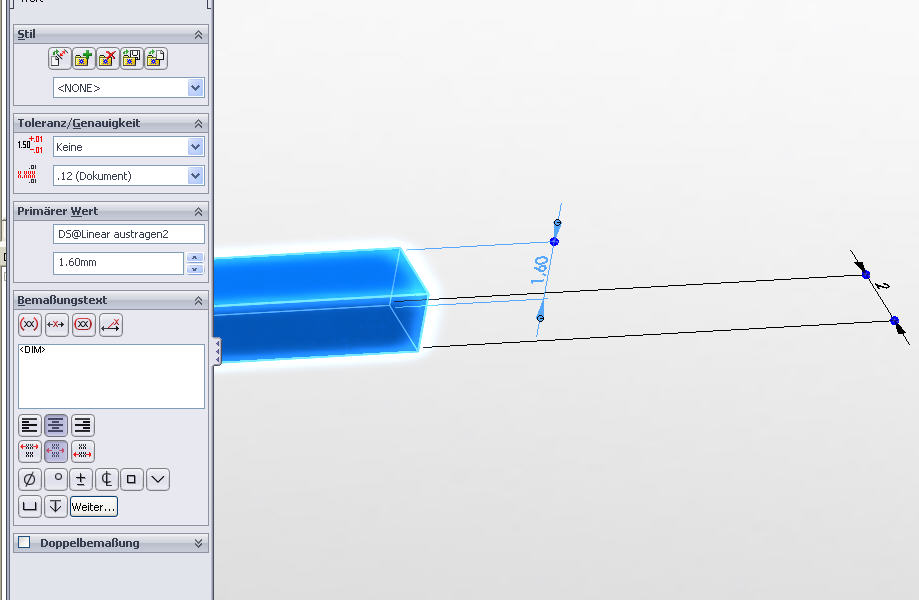

erstellt am: 21. Jan. 2010 08:32    Editieren oder löschen Sie diesen Beitrag!  <-- editieren / zitieren -->   Antwort mit Zitat in Fett Antwort mit kursivem Zitat    Unities abgeben: 1 Unity (wenig hilfreich, aber dennoch)2 Unities3 Unities4 Unities5 Unities6 Unities7 Unities8 Unities9 Unities10 Unities Nur für medin 10 Unities + Antwort hilfreich
was klappt denn nicht ?
Doppelkick auf feature --> Extrusionshöhe wird angezeigt
Rechtsklick auf Extrusionshöhe  --> Fenster 'Bemaßung'
Primären Wert ändern auf DS@irgendwas.
Hab mal nen Screenshot angehängt.

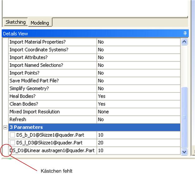

erstellt am: 21. Jan. 2010 10:13    Editieren oder löschen Sie diesen Beitrag!  <-- editieren / zitieren -->   Antwort mit Zitat in Fett Antwort mit kursivem Zitat    Unities abgeben: 1 Unity (wenig hilfreich, aber dennoch)2 Unities3 Unities4 Unities5 Unities6 Unities7 Unities8 Unities9 Unities10 Unities
Wenn man dann aber in der WB ist, fehlt das Kästchen welches man anklicken muss, um den Parameter variieren zu können (siehe Bild). Wie ich inzwischen herausgefunden habe liegt das am Parameternamen, zwischen linearer und Austrag darf kein Leerzeichen sein, damit kommt Ansys nicht zurecht. Also wenn man aus linearer Austrag linearer_Austrag machen könnte würde es funktionieren. Bei dieser Variante meckert aber solidworks.
Ich hoffe, dass ich mein Problem jetzt verdeutlichen konnte.

erstellt am: 21. Jan. 2010 13:35    Editieren oder löschen Sie diesen Beitrag!  <-- editieren / zitieren -->   Antwort mit Zitat in Fett Antwort mit kursivem Zitat    Unities abgeben: 1 Unity (wenig hilfreich, aber dennoch)2 Unities3 Unities4 Unities5 Unities6 Unities7 Unities8 Unities9 Unities10 Unities
So, das Problem ist gelöst. Der Name muss unter Feature-Eigenschaften geändert werden (Leerzeichen entfernen/ersetzen), dann funktioniert der Import auch richtig und die Extrusionshöhe kann via Parametermanager variiert werden.
Grüße Martin
