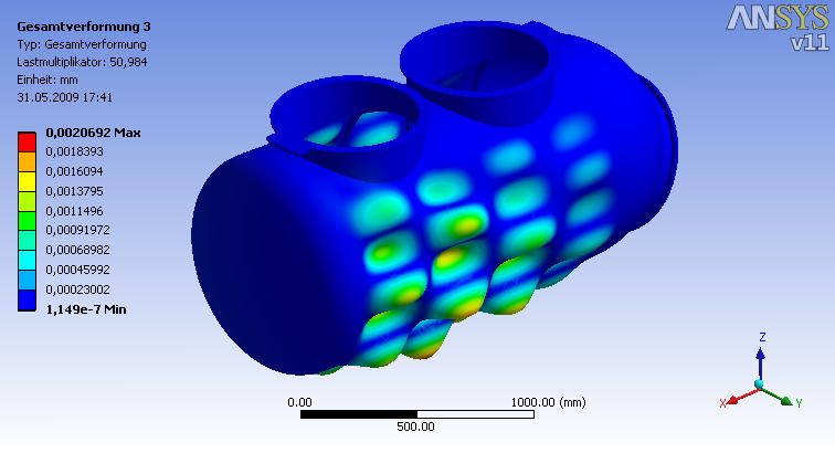

Hallo und Guten Tag,
ich möchte die Verformungen und Spannungen eines (unter Wasser) freischwebenden Objektes (Druckfester Zylinder) berechnen. Ich muss aber das Ding irgendwo festhalten. Leider führt das immer zu Spannungsspitzen und (künstlichen) Aussteifungen. Hat einer eine Idee, wie ich das freischwebend modellieren kann und Ansys die Rechnung nicht abbricht ??
Carsten

such mal unter inertia relief bzw irlf in der Hilfe.
Liebe Grüße, Tschenzi

Vielen Dank für die schnelle Antowrt (mein System Version 11.0 Workbench) spuckt in der Hilfe weder Inertia Relief noch Massenträgheitsentlastung aus...wo und in welchem Menü finde ich das ? Gibts Tipps zur Anwendung ??

Versuche mal die Hilfe in der Classic.
Dann einfach Befehl in der WB einfügen.

Federelemente mit geringer Steifigkeit könnten ebenfalls eine Lösung sein.

der Modus "Inertia Relief" ist wohl der richtige Weg. In der Hilfe der "classic" habe ich es gefunden. Jetzt muss ich (IRLF,1) in das WorkBench Projekt einfügen.
Wie mache ich das ? Gibt es da ein Fenster oder ein Menü in dem ich nachträglich noch Parameter eintragen kann ?

Im Analyseteil -> rechte Maustaste -> Einfügen -> Befehl (Englisch analog)
Dann öffnet sich ein Eingabefenster, in welchem APDL-Schnipsel zur Analyse hinzugefügt werden können.

Ich habe einen "Befehl"-Abschnitt in den Baum eingefügt.
Dann habe ich dort: IRLF,1 (exakt so)
eingegeben.
Das funzt aber nur wenn es vor der Solution steht als im Baum auf der Ebene wo Analyseinstellungen und Lasten stehen. In der Solution selbst (also die Auswertungen) funzt es nicht.
Die Rechnung läuft dann durch.
Es kommt aber immer noch eine Fehlermeldung, dass große Verschiebungen stattgefunden haben. Ist das normal ?

Du musst trotzdem einen beliebigen Knoten in allen Freiheitsgraden fesseln.

Das muss auch in der Ebene der Analyseeinstellungen und Lasten stehen (/solu, oder "solution"-Teil). Die Ebene, in der die Auswertungen stehen, heißt "postprocessor" (/post1 bzw. /post26).
Um die großen Verschiebungen zu verhindern, kannst Du für eine erste Lösung die "schwachen Federn" aktivieren. Um eine saubere Lösung zu bekommen, wirst Du den Körper dann doch an irgendeiner Stelle festhalten müssen. Nimm Dir dafür einen Knoten, der keinerlei Verschiebung oder Verdrehung erfährt (z.B. in der Mitte der Struktur?), oder versuche es mit einer externen verformbaren Verschiebung.

Wenn man in der Workbench unter Solver Controls die Inertia Reliefs auf "on" schaltet (bei den schwachn Federn und großen Verformungen), sollte das den gleichen Effekt haben, oder?

Hallo und Guten Morgen,
habe nochmal alles nur mit Inertia Relief "ON" / Massenträgheitsausgleich durchlaufen lassen. Es bricht nicht ab, bringt zwar Fehlermeldungen und liefert plausible Ergebnisse.
Danach habe ich es mit Inertia Relief "on" und Schwachen Federn durchlaufen lassen. Es kommen dieselben Ergebnisse heraus aber ohne Fehlermeldung.
