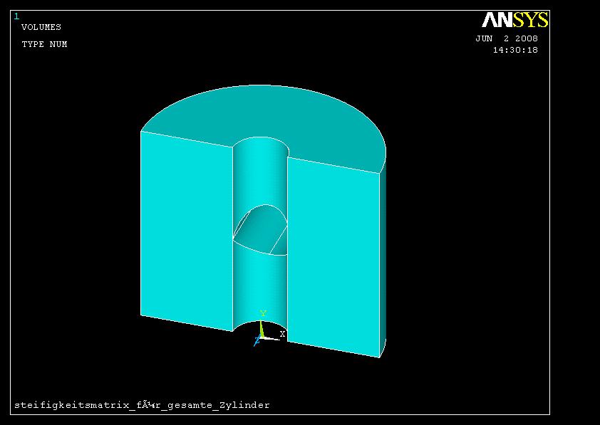

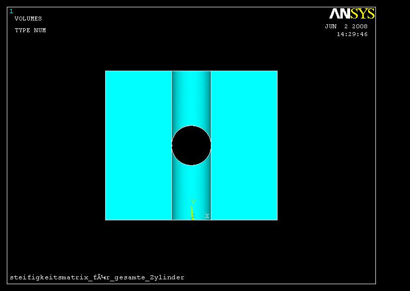

Hi Ansys User,
Ich habe ein kleines Problem Ich möchte ein Hohlzylinder mit Bohrung Hexagonal vernetzen, Ich habe alles Probiert was ich kann, aber keine Erfolg. ich habe mit der Vsweep probiert aber kriege ich sehr unordentliche Vernetzung, wenn ich mit lesize verbessere dann gehts überhaupt nicht
Ich würde mich sehr freuen wenn jemand mir helfen könnte.

Ich kann's nicht ganz überblicken, aber zunächst einmal an den Symmetrieebenen vierteln. Dann nur das Viertel vernetzen. Vielleicht muss das dann auch noch einmal geteilt werden. Zeil der Teilung muss sein, Volumen mit sechs (annähernd) gegenüber liegenden Flächen zu erhalten.

Hallo wosch,
Ich danke für die Antwort,
Obwohl ich das Teil auf die kleinen Volumen geteilt habe klappts es immer noch nicht. Ich weisses nicht ob ich was falch mache? meine Grund Textdatei ist wie unten aussieht,
/Prep7
Et,1,solid45      !es ist auch mit der anderen solid elements versucht.
mp,ex,1,210000
mp,prxy,0.3
Innen_R=4
Aussen_R=14
Höhe=20
Rechtng,Innen_R,Aussen_R,,Höhe
K,10
k,11,,10
vrotat,all,,,,,,10,11,90,1
cyl4,,10,4,360
voffst,7,-20
vsbv,1,2
hier mit lesize definiere ich die Linien
mat,1
type,1
meshkey,1
vsweep,all
Mache ich hier irgenwas falch?

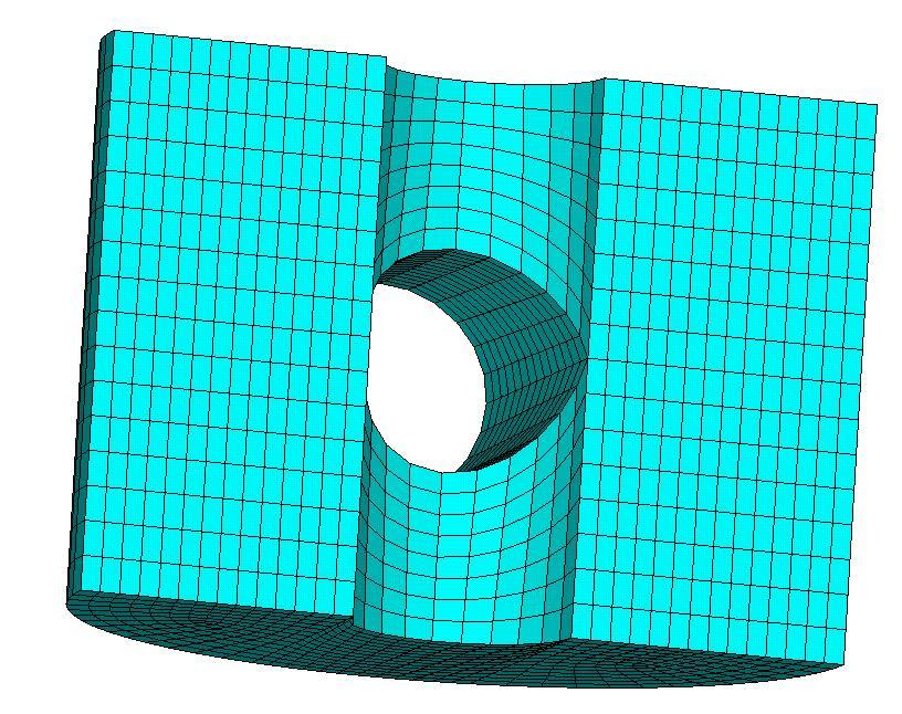

Netz_Rohr.txt
Die Unterteilung geht nicht weit genug!
Hier meine Anregung. Ich will nicht behaupten, dass das eine schöne Vernetzung ist, aber es ist eine mit Hexaedern.

Hallo Wosch,
Ich bedanke mich für die Vernetzung, das war was ich haben wollte, jetz kann ich drum arbeiten und klappt alles super,
Nun bekomme ich immer eine Fehler Meldung:
Brick element 1770 has an angle between adjacent edges of 174.9 degrees, which exceeds the warning limit of 155 degrees.
wenn ich solve mache dann berecnet es gar nicht? ich glaube ich habe warning limit überschritten..
Gibt es dafür eine Lösung?

Das ist eine Warnung. Sie weist darauf hin, dass einige Elemente keine glückliche Form haben. Rechnen kann man damit trotzdem. Wenn Ergebnisse in der Nähe dieser Elemente gebraucht werden, ist eine kritische Prüfung angesagt.

Empfehlung: mit den Hexaedern erst einmal rechnen!

Ansonsten vielleicht: Elementierung verfeinern/verkleinern, dann hat der Vernetzer mehr Stufen, um die Übergängen zu modellieren. Ansonsten: mit den Hexaedern rechnen und noch ein Submodell mit den kritischen Bereichen und sehr feinem Netz bauen.
Frage: warum Solid45? Eventuell höherwertige Elemente verwenden.
Man kann auch die Parameter für die Warnungen ändern, falls diese stören: mit SHPP (Shape checking). Es ist wie gesagt nur eine Warnung, Ansys rechnet dennoch.
