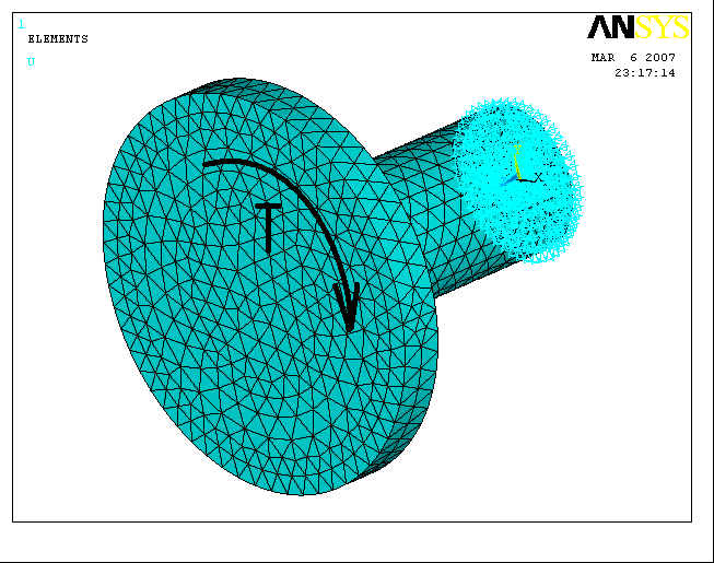

Hallo alle zusammen!
Ich glaube, ich werde verrückt. Schon seit zwei Wochen versuche ich ein Torsionsmoment in Ansys 10 Classic zu definieren. Alles vergeblich...
Vielleicht stelle ich mich da für diese Aufgabe zu dumm an... Ich habe mehrere Berichte im Forum dazu gefunden, jedenfalls nichts detailliertes. Ich weiß, dass es irgendwie mit einer Balkenhilfskonstruktion, Kräftepaar oder mit RBE3 gehen soll.
Könnte mir vielleicht jemand eine kurze Anleitung geben? Wäre echt super dankbar. Ich habe leider niemanden, der mir dabei helfen könnte. Meine Hoffnung ist nun nur auf dieses Forum.
Danke im Voraus und allen noch einen schönen Abend!

Vorschlag:
Knoten der Stirnfläche selektieren. Einen Zentralen Knoten im Mittelpunkt generieren. Von diesem aus Beam4-Elemente zu den äußeren Knoten erstellen (Sternvernetzung). Diese Beam4-Elemente idealsteife Eigenschaften zuweisen. Dann das Moment auf den zentralen Knoten geben.
Allerdings sollte dieses Hilfskonstrukt nur in Bereichen angewendet werden, die für die Auswertung nicht relevant sind, da es an den Anbindungen der Beam4 zu Spannungsspitzen kommen kann.

nicht verrückt werden sondern im forum suchen
in http://ww3.cad.de/foren/ubb/Forum101/HTML/001001.shtml#000000  findest du komplette inputs
