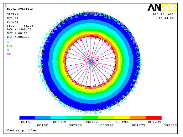

Hallo NG,
ich möchte gern mit RB3-Elementen ein Moment einleiten. Leider weis ich noch nicht so recht wie das funktionieren soll.
Ich habe versuchshalber einen einen Kreisring gezeichnet, vernetzt (Plane42) in der Mitte einen Masterknoten festgelegt. Nun kopple ich die innenknoten des Kreisrings mit dem Masterknoten. Alles i.O.
Leider kann ich nun kein Moment aufbringen, da mir diese Option (Main Menu> Solution> Define Loads> Apply> Force/Moment) nicht zur verfügung steht.
Warum kann ich denn keine Knotenrotation vorgeben?

Hier noch schnell das Imput!
fini
/cle
/title, Kontaktproblem
/filename, contact
/prep7
cyl4,0,0,10,,20
mp, ex, 1, 210000 !E-Modul für Material1
mp, nuxy, 1, 0.3 !ny für Material 1
et, 1, 42
mshkey, 0 !free meshing
ESIZE,2
amesh,all
n,10000
csys,1
nsel,s,loc,x,20
d,all,all
nsel,s,loc,x,10
cm,koppeln,node
alls
RBE3,10000,ROTZ,koppeln,
F,10000,MZ,2  !Geht leider nicht!!
d,10000,all
/solu
solve

Hallo Horval,
an den plane42 elementen kann man kleine rotationsrandbedingung anbringen. Anfängerfehler - Tschuldgiung!!
Ich konnte mein Problem durch die Definition eines Massenelements 21 auf dem Node 10000 und der Kopplung mit RBE3 lösen. (Siehe Kopplung_2.png)
Schön!!!
Nun habe ich noch ein bisschen weitergelesen und die Funktion "cerig" gefunden. Wer kann mir bitte mal die Unterschiede und die Vor und nachteile der definition erklären.
Danke schonmal für die Hilfe

Hier noch der Spannungsplot und die Randbedingungen mit RBE3

RBE3 und CERIG sind nur im linearen Bereich zulässig.
RBE3 kann man z.B. gut für vernietete Knotenbleche im Stahlbau einsetzen.
Ansonsten nimmt man gerne eine "Balkenspinne". Das kann aber bei zu steifen Balken
erhebliche Konvergenzprobleme mit sich bringen.
Seit Release 6.1 (hier noch als BETA-Feature) gibt es MPC 184. Dieses "Element"
ist auch für große Verformungen gut einsetzbar. Ist zwar etwas rechenintensiver, aber
eigentlich gibt es da keine Konvergenzprobleme. Man kann auch gut Reaktionkräfte ermitteln.
Wenn man so ein "spider-macro" hat, kann man sehr schnell die Momente aufbringen.
