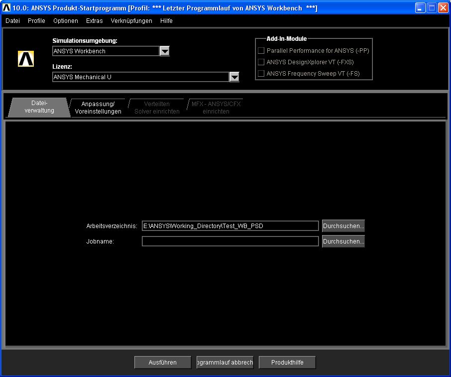

Hy bitte Steinigt mich nicht   aber woher weis ich ob bei uns auf der FH die Ansys Workbench installiert ist.
oder noch dümmer wie muss ich diese Starten?
Wir haben hier Ansys 10 da müsste doch die workbench  laut webseite , dabei sein???

.. muss meines Wissens separat installiert werden
.. wenn also im Startmenü unter Programme, oder im CAD-Programm nicht integriert, dann wahrscheinlich nicht installiert ..

ANSYS Product Launcher starten und unter dem Schalter Simulationsumgebung nachschauen, ob Workbench aufgeführt wird (siehe Anlage)
EP

workbench ist in unserer "unilizens" nicht enthalten! Soll aber ev. ab release 11 integriert werden

Danke! an alle
ich habe definitif keine Workbench.
Aber ich kann doch fast dass gleiche mit ansys+proe "anstellen"
wie mit der workbench?

der Funktionsumfang von ANSYS Classic ist derzeit noch größer, als der von ANSYS Workbench.
Ein CAD-Programm zur effizienten Aufbereitung der Geometrie braucht man für beide Simulationsumgebungen (z.B. ProE).
In der mit ANSYS lizensierten Workbench ist ein Modul zur Geometrieerstellung nicht enthalten.
Für die Geometrieerstellung in Workbench wird daher eine separate Design Modeller-Lizenz benötigt.
