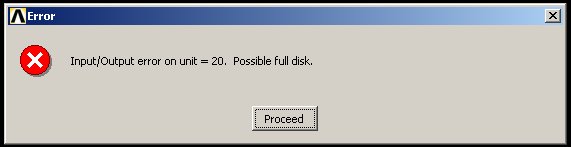

Hallo mal wieder,
ich habe wiedermal mit der Memory-Eistellung zu kämpfen.
Einige Details:
- statische Rechnung
- ca 270.000 Elemente (SHELL 63)
- (-m) und (-db) Einstellung sind 1192 und 168 MB
Bei der Lösung kommt nach dem Aufstellen der Systemmatrizen die angehängte Errormeldung.
Runstat- Datei ist auch beigefügt.
Kennt jemand eine Lösung für mein Problem?
Grüsse.

mal den Tipp von Herrn Gebhardt vom letzten Mal versuchen:
http://ww3.cad.de/foren/ubb/Forum101/HTML/001634.shtml
statt EQSLV,sparse
EQSLV,pcg setzen
Gruesse,

die Installation von ANSYS 10 hat geholfen. Die 10er Version scheint mit mehr RAM arbeiten zu können als V9.0.
Aktuelle Konfig meines Rechners: (fürs Archiv)
- 3,5GB RAM
- ANSYS 10 classic
- 3GB- Switch gesetzt
Modell rechnet durch.
