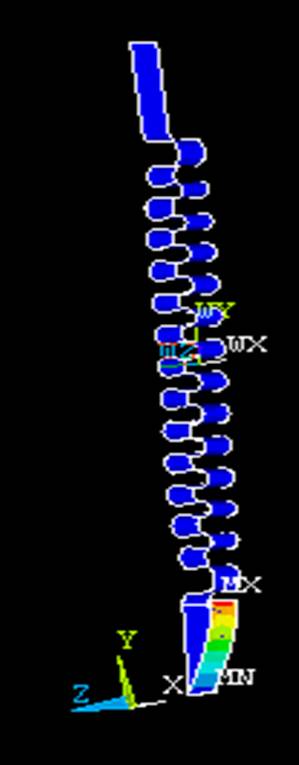

Hallo Forum,
dieser Thread bezieht sich auf meine Anfrage unter: http://ww3.cad.de/foren/ubb/Forum101/HTML/000841.shtml
bin bei meiner Recherche etwas weitergekommen. Ich denke über den surface-to-surface Kontakt wird es gehen, auch wenn dies mit immenser Rechenleistung verbunden ist.
Versuche mich gerade durch einfache Kontaktmodelle dem Problem etwas zu nähern.

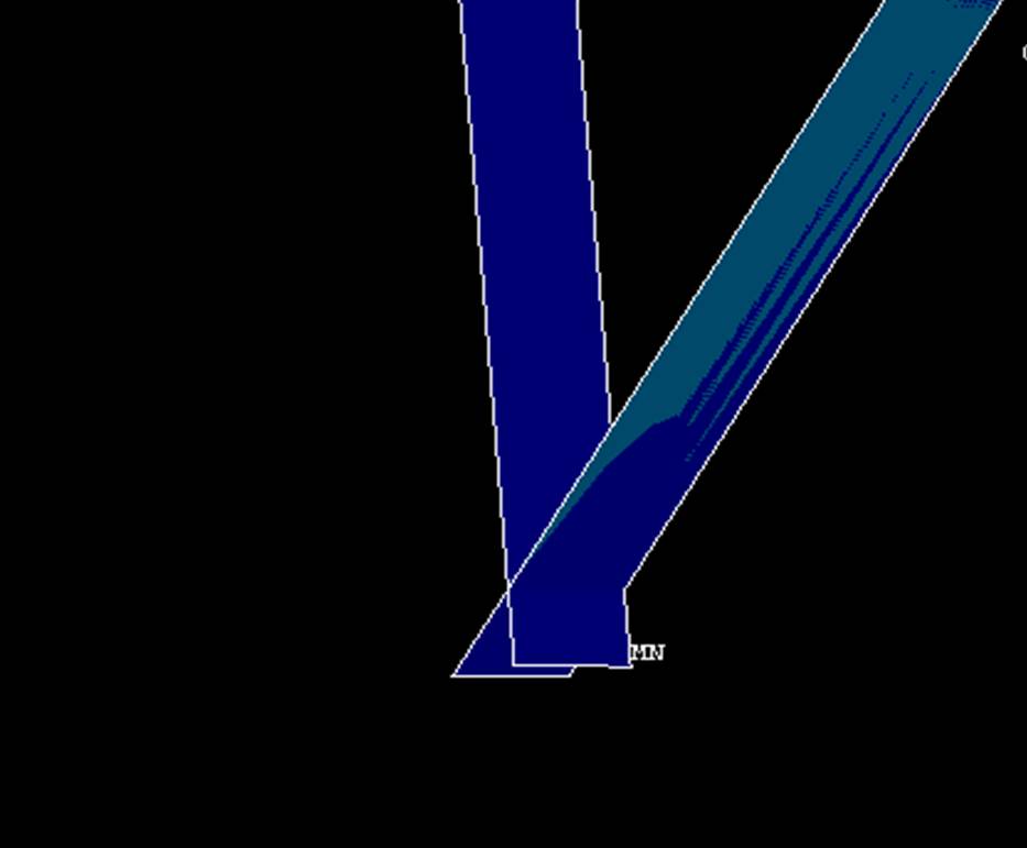

Wollte mit einem normalen Blechteil, dass eine Verschiebung erfährt, ein anderes Bauteil, welches in Kontakt mit dem Blech kommt, modellieren. Die Berechnung lief auch gut, nur bin ich mit den angezeigten Lösungen nicht ganz zufrieden:
- es wird eine Durchdringung angezeigt
- am Bauteil, welches verschoben wird wird keine Spannungsverteilung angezeigt
Vielen Dank schon im Voraus fürs Kopfzerbrechen

Ich habe auch schon stunden mit kontaktproblemen verbracht. Der deformed shape plot täuscht manchmal, da sieht es so aus als ob sich die körper durchdringen was sie aber gar nicht machen wenn man sich die DOF´s näher anschaut. Hast du die Kontaltsteifigkeit ausreichend hoch ?

bei nichtlinearem Kontakt unbedingt die Skalierung auf 1:1 setzen. Sonst wird die Durchdringung, die bei penalty-Kontakt ja immer da sein muss, aber numerisch klein sein sollte, übertrieben dargestellt und daher die Durchdringung. Das gilt umso mehr, wenn Spalte im Kontakt vorliegen, weil das freie Bewegungsmaß auch hochskaliert wird.
