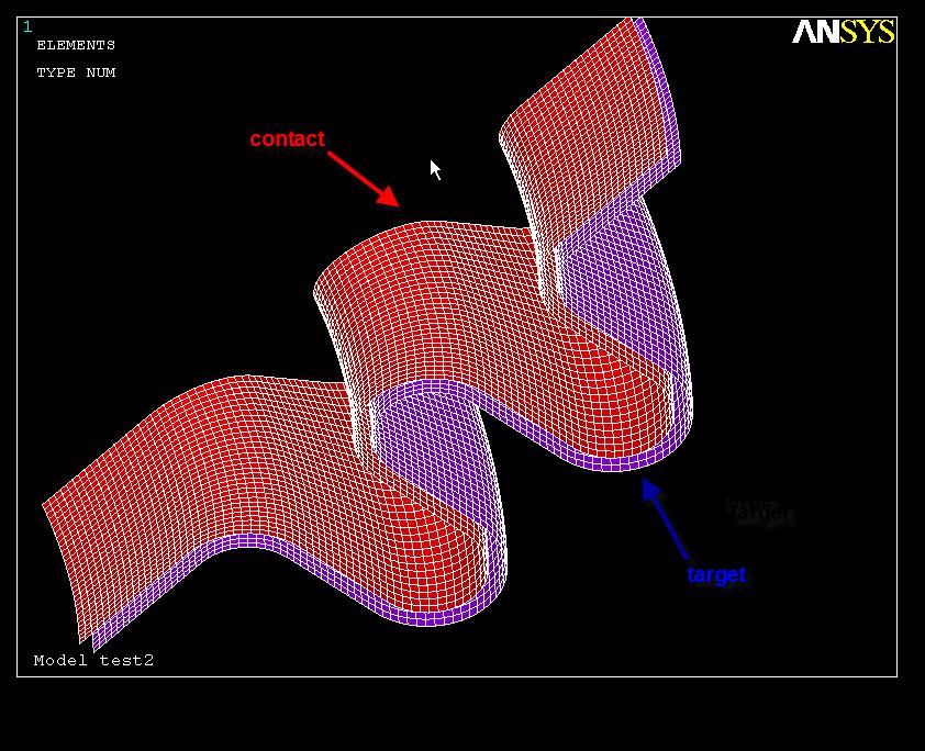

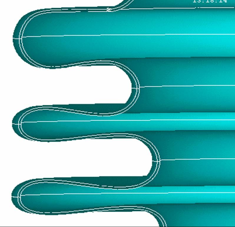

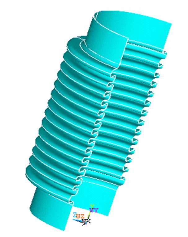

im Rahmen einer Studienarbeit, ist es meine Aufgabe die mechanischen Eigenschaften eines doppelwandigen Metallbalges,  der lateral belastet wird, zu bestimmen, dies mit Ansys.
Im Anhang habe ich eine Bilder der Problematik eingefügt.
Hauptproblem ist für mich jetzt gerade die Zuweisung der Kontaktelemente. Untersuchungen am Balg ergaben keine exakten Kontaktflächen, weshalb ich mehrere Varianten durchrechnen will (node-to-node, surface-to-surface).
Als Beispiel habe ich auch ein Bild beigefügt, wo der Kontakt vor der Belastung bereits an Radien der Wellen besteht. Ziel ist es die Spannungen am inneren Metallbalg durch den Einfluss des äusseren zu bestimmen.
Ich hoffe ich habe den Sachverhalt nicht zu ungenau beschrieben, und hoffe Ihr könnt mir einige Tipps geben. Durch die Ansys-Hilfe komme ich ehrlich gesagt nicht wirklich weiter.

Der Job ist prinzipiell relativ einfach - nur sehr rechenintensiv.
Ich habe mal so ein "Muster" mit einer axialen Last durchgerechnet und komme bei diesem Modell schon auf eine CPU Zeit von ca. 1,5 Std. Dabei gab es keinerlei Konvergenzprobleme und nach 7 substeps war alles fertig.
Der Job mit "surface to surface" läuft mit den Default Einstellungen im Contact Manager mit einer "Normal Penalty Stiffness" von 0,01.
