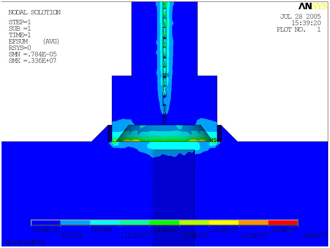

erstellt am: 28. Jul. 2005 15:51    Editieren oder löschen Sie diesen Beitrag!  <-- editieren / zitieren -->   Antwort mit Zitat in Fett Antwort mit kursivem Zitat    Unities abgeben: 1 Unity (wenig hilfreich, aber dennoch)2 Unities3 Unities4 Unities5 Unities6 Unities7 Unities8 Unities9 Unities10 Unities
Sieht dieser Verlauf der elektrischen Feldstärke realistisch aus? Mir scheint das etwas merkwürdig...

erstellt am: 28. Jul. 2005 17:42    Editieren oder löschen Sie diesen Beitrag!  <-- editieren / zitieren -->   Antwort mit Zitat in Fett Antwort mit kursivem Zitat    Unities abgeben: 1 Unity (wenig hilfreich, aber dennoch)2 Unities3 Unities4 Unities5 Unities6 Unities7 Unities8 Unities9 Unities10 Unities Nur für pedderp 10 Unities + Antwort hilfreich
die in  http://ww3.cad.de/foren/ubb/Forum101/HTML/000719.shtml
vorgeschlagene Vorgehensweise der Vernetzung mit /CLEAR, zur Loesung von C fuer die Schaufelstellungen war so formuliert, das nur dieelektrisch relevante Feldbereiche als Netz vorkommen. Keine metallisch konduktiven Bereiche, es sei denn das dort Ladungen plaziert werden sollen/muessen.
Ggf beachten das dieelektrisches Netz durchgaengig sein muss. Keine doppelten Knoten an Bereichsuebergaengen - ggf mit NUMMRG,NODE koinzidente Knoten verschmelzen.
Entsprechend fuer die von wosch vorgeschlagene /CLEAR-freie Variante
