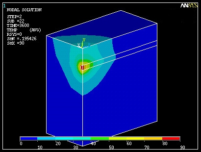

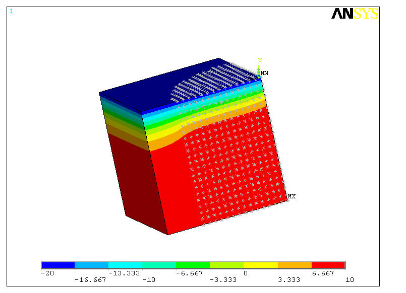

ich muß eine Temperaturfeldberechnung an einer Fahrbahndecke mit Bewehrung durchführen. Ich habe mir auch schon das Buch "FEM für Praktiker - Temperaturfelder" besorgt und überarbeitet, doch leider weiß ich nicht wie ich am besten anfangen soll. Ich soll mit Hilfe von Macros eine Decke mit Bewehrung erstellen, mit welchen Elementen kann ich das durchführen? Gibt es irgendwelche Skripte in denen es steht wie man Macros erstellt?
Vielen Dank im Voraus.
Gruß Anco

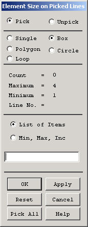

erstellt am: 21. Feb. 2005 16:30    Editieren oder löschen Sie diesen Beitrag!  <-- editieren / zitieren -->   Antwort mit Zitat in Fett Antwort mit kursivem Zitat    Unities abgeben: 1 Unity (wenig hilfreich, aber dennoch)2 Unities3 Unities4 Unities5 Unities6 Unities7 Unities8 Unities9 Unities10 Unities Nur für Anco 10 Unities + Antwort hilfreich
Anna,
ich habe bewußt den Umweg über die Flaechen gewählt, damit es bei der Elementzuweisung der Bewehrung nicht viel zu selektieren gibt.
Die inneren Linien kann man nämlich ganz einfach und schnell mit dem "Picker" auswählen. --> siehe Bild
Wenn man dort das Feld "Box" aktiviert kann man mit zwei Mausklicks alle inneren Linien selektieren.
Du hast jetzt alle Linien gewählt, was aber auch nicht so tragisch ist. Dann ist die Stahlmatte halt ein bisserl größer.
Der Weg für die Volumenerzeugung in Richtung (+Z) ist richtig. Hatte ich vorausgesetzt, dass Du das weiß mit ASEL.
Du hast aber vergessen, die Selektion der Flaechen bei Z=0 wieder aufzuheben. {ALLSEL} oder oben im utility menu: Select > Everything
Ich schlage Dir vor, mal über Main Menu > Preprocessor > Meshing > MeshTool zu gehen. Da hast Du dann zentral alle Zugriffe auf die Vernetzung und Elementerzeugung.

Hallo Thorwald,
die nächsten Fragen folgen , danke für Deine Geduld….
Nach dem Erstellen der 200 Flächen, benutze ich die Linien dieser Flächen zur Herstellung der Bewehrung, oder. Aber wenn ich sie dann zum Schluss lösche, bleibt die Bewehrung dann erhalten? Wahrscheinlich ist das alles gar nicht so schwer, aber irgendwie kann ich mir das nicht richtig vorstellen und deswegen frage ich auch so viel nach.
Ich habe versucht diese 200 Flächen zu löschen in dem ich sie zuerst mit {asel} selektiert habe und dann mit {adele,all} löschen wollte, aber ich glaube es hat nicht funktioniert, also erstens kamen ca. Warnmeldungen und im Output Fenster steht „deleted 0 areas“….  Ist es möglich diese Fehler umzugehen, denn wenn ich dafür ein Macro erstellen soll, dann müsste ich die „ganze“ Zeit auf ok drücken.
Auch noch eine Frage zu dem Selektieren der inneren Linien, ich habe es mit dem Picker ausprobiert und es klappt wirklich sehr gut, aber jetz habe ich wieder das selbe Problem wie oben, ich soll ein Macro dafür schreiben und da wird das mit dem Picker wohl nicht funktionieren.
Gruß Anna

fahrbahn_2D.txt
(Es ist nicht ganz einfach, wenn man einen Betreuer hat, der vom Studenten mehr verlangt, als er selber kann. Aber diese Tendenz scheint zuzunehmen.)
Natürlich kann man einfach eine Temperatur oder einen Wärmestrom vorgeben und dann mit ANSYS rechnen. Sinnvoll wird das aber nur, wenn eine solche Vorgabe technisch auch realisierbar ist. Deshalb findet sich im Anhang ein Quelltext, der die Wärme durch elektrische Widerstandsheizung in die Bewehrung bringt.
Dazu war es erforderlich, zu einer zweidimensionalen Betrachtung überzugehen.
Es ist sinnvoll, die einzelnen Erscheinungen erst getrennt zu betrachten und erst danach zu kombinieren. Deshalb ist in dem Quelltext nur die Erwärmung durch den elektrischen Strom aktiviert.
(Es ist nicht sinnvoll, vordergründig irgendetwas in Makros kleiden zu wollen, nur um den Hinweisen eines .. Betreuers nachzukommen.)
Anco
Sehen Sie sich das Profil von Anco an!   Senden Sie eine Private Message an Anco  Schreiben Sie einen Gästebucheintrag für Anco
Beiträge: 70
Registriert: 19.02.2005
erstellt am: 25. Feb. 2005 21:25    Editieren oder löschen Sie diesen Beitrag!  <-- editieren / zitieren -->   Antwort mit Zitat in Fett Antwort mit kursivem Zitat    Unities abgeben: 1 Unity (wenig hilfreich, aber dennoch)2 Unities3 Unities4 Unities5 Unities6 Unities7 Unities8 Unities9 Unities10 Unities
Hallo Wosch,
bei den Versuchen soll die Bewehrung Mithilfe einer Heizpatrone erwärmt werden. Eine andere Lösung soll sein, dass man Wasser hochpumpt und das dann irgendwie in Wärmestrom umgewandelt wird, genau weiß ich es nicht, aber es soll technisch realisierbar sein :-)

bewehrung_3D.txt
Selbst wenn es gelänge, die Temperatur an der Stirnseite eines Bewehrungsstabes konstant zu halten (z.B. 90°), kann man damit kaum den Beton aufheizen. Das Bild zeigt die Temperaturverteilung nach einer Stunde für einen Betonklotz mit 200 mm Kantenlänge.
Um zu dieser Erkenntnis zu kommen, hätte es nicht ANSYS bedurft, aber die ANSYS-Rechnung zeigt es besonders anschaulich.
Andere Temperaturen und Abmessungen lassen sich mit dem angehängten Quelltext untersuchen.
