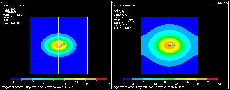

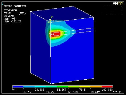

Man möge mir erklären, wie man in 70 mm Länge einer Bewehrung 100 W
(auf nichtelektrischem Wege, aus der Erdwärme) einbringen kann.
(Das entspricht einer Lötkolbenpatrone.)
Aber rechnen kann man natürlich alles. Die Temperaturverteilung in einem Fahrbahnausschnitt von 0,3m * 0,3m bei einem Wärmestrom von 100W in 70mm Bewehrung nach 10 Minuten zeigt das Bild:
Blickt man auf die Fahrbahn, ergeben sich folgende  Temperaturverteilungen (nach 10 bzw. 60 Minuten)
Eine vernünftige Temperaturverteilung ist nur durch eine linienhafte Beheizung (aber nicht durch eine solche punktförmige) zu erreichen.
