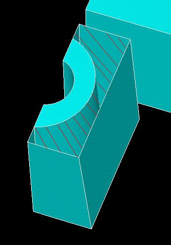

Da steht was zum J-Integral drin, sind sogar Makros dabei. Ich bin nun bei der Modellierung der Riss-Spitze. Bisher sieht es so aus, wie auf dem Bild..
Nun kann ich leider wegen der Krümmungen die 2 Flächen (die rot schraffierte und die entsprechende an der Unterseite des Volumens) nicht erzeugen. Hast Du da nen Tip?

Naja, lieb gemeint von Dir, aber ich muß in 3D wurschteln.. Der Übergang ansich ist ja nicht mein Problem gewesen, sondern die Schraffierte Fläche zu erzeugen! Diese bestand ja aus 6 Linien.. Da es hier ein Rohrbogen ist, also gekrümmt ist wie ne "Sattelfläche", wollte er mir die Fläche über AL,L1,L2,L3, etc.. nicht erzeugen..
Habe jetzt eine Hilfsdiagonale gelegt, damit werden es für den schraffierten Bereich zwar 3 Flächen, aber so macht er mir die Area's. Hinterher werde ich dann die Volumen halt wieder verschmelzen..
Wenn ich die Riss-Spitze dann als Volumenquader habe, werde ich versuchen sie dann zu nem komplette Rohrbogenteil zu ziehen mit VROTAT.. hoffe mal es geht..
