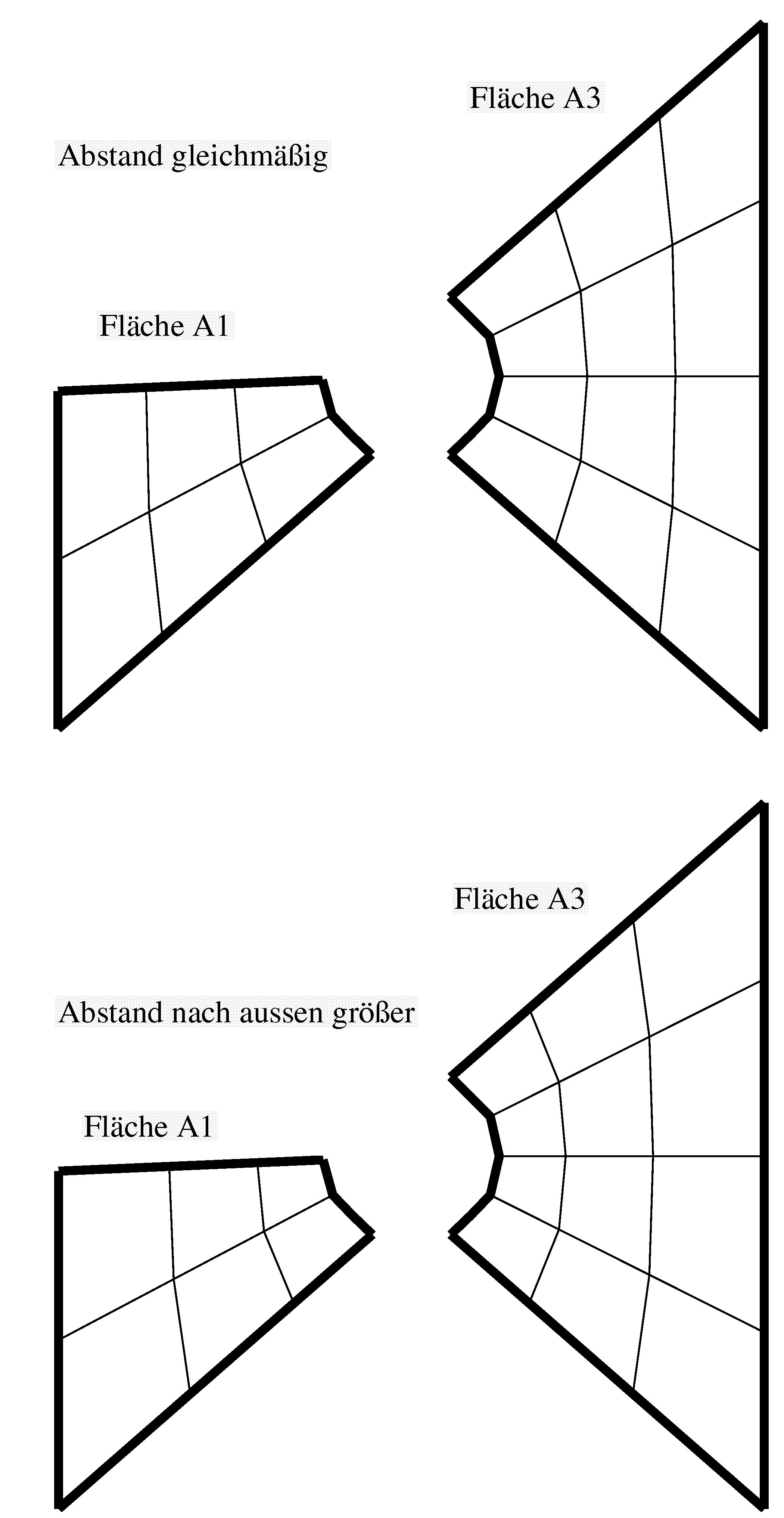

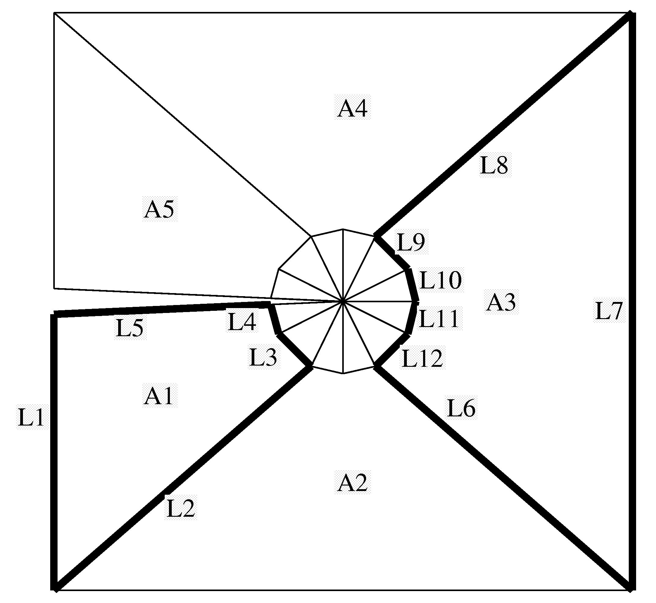

Ich bin grad zu unfähig und bekomms nicht mehr hin – brauche Hilfe...
Also folgendes:
ich modelliere gerade eine Rissspitze in 2d. Zur Anschauung hab ich Bilder angehängt. Zu sehen ist eine Rissspitze. An der Rissspitze sind Plane2 Elemente nahezu kreisförmig angeordnet. Nun hab ich in einem „ungestörten“ Bereich quadratische Elemente (entweder Plane42 oder 82). Der Übergang von einem Kreis zu einem quadratisch oder rechteckigem Rand ist mein Problem – ab dem Rand beginnt der „ungestörte“ Bereich. Dieser Bereich ist nicht mehr auf den Bildern dargestellt. Mein Problem ist nun, dass ich Ansys automatisch die Flächen zwischen dem Kreis und dem Rand meshen lassen wollte. Aber eben nicht unmapped – ich wollte eigentlich die Einteilung vorgeben, bekomme es aber nicht hin. Ich hab einfach mal 2 Flächen herausgezeichnet (Fläche 1 und 3). Ich beziehe mich nur auf die Fläche 3. Die Fläche 3 wird von den Linien 6-12 aufgezogen. Nun weiß ich, dass es die Möglichkeit gibt, die Linien gleichmäßig aufzuteilen und so aufzuteilen, dass die Größe der Elemente zum Riss immer kleiner wird. Die Darstellung ist eine stark vereinfachte Skizze – normalerweise sind die Flächen größer. Wie kann ich also die Linien einteilen, dann automatisch meshen lassen und dann das gewünschte Ergebnis wie in den Bildern sehen...
(muss ich eigentlich dann die Flächen noch vorher "verkleben" (aglue)??)
DANKE...

Hi oscarspatz!
Du kannst dazu den Befehl LESIZE verwenden. Interessant sind für Dich die Parameter SIZE bzw. NDIV um die Länge oder Anzahl der Elemente einzustellen. Wenn Du die Elemente unterschiedlich groß haben willst, musst Du die Parameter NDIV und SPACE benutzen. SPACE gibt dabei das Größenverhältnis vom ersten zum letzten Element an. Wenn die Linie z.B. von Keypoint 1 zu Keypoint 2 verläuft, liegt das erste Element an Keypoint 1 an.
Außerdem musst Du dann noch L9-L12 bzw. L3-L4 mit LCCAT verketten, dadurch werden die Linien beim Vernetzen wie eine behandelt. LCCAT erzeugt eine neue Linie, die Du nach dem Vernetzen wieder löschen kannst. In Deinem Beispiel wäre das dann ungefähr so:
LSEL,S,LINE,,9,12,1
LESIZE,ALL,,,1      !*** jeweils 1 Element
LCCAT,ALL           !*** erzeugt neue Linie, z.B. L13
LSEL,S,LINE,,6
LESIZE,ALL,,,3,x    !*** x=SPACE RATIO
LSEL,S,LINE,,8
LESIZE,ALL,,,3,y    !*** y=x (vielleicht auch y=1/x , s.o.)
LSEL,S,LINE,,7
LESIZE,ALL,,,4
nach dem Vernetzen verkettete Linie löschen:
LSEL,S,LCCA
LDELE,ALL
Müsste so eigentlich funktionieren. Bei einem meiner Modelle musste ich vor LCCAT noch die dazu gehörigen Flächen mit ACCAT verketten, liegt aber wahrscheinlich daran, dass ich mit SOLID45-Elementen arbeite. Ist bei Dir wohl nicht nötig.
AGLUE brauchst Du meiner Meinung nach nicht.
MfG,
Skydiver

jo - danke, klappt...
