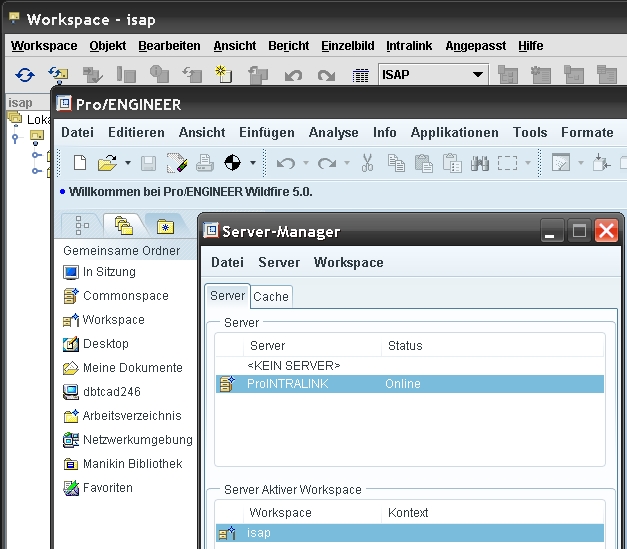

Hallo Georg.
Habe eben nochmal Intralink 3.4 gestartet und von dort aus eine WF5-Sitzung verbunden mit einem Workspace geöffnet - kein Problem.
Das ist sogar eine Win7-64bit-Kiste - um es noch ein wenig zu verkomplizieren...
Auch im Server-Manager sieht alles bestens aus:
Server = ProINTRALINK  /  Status = Online
