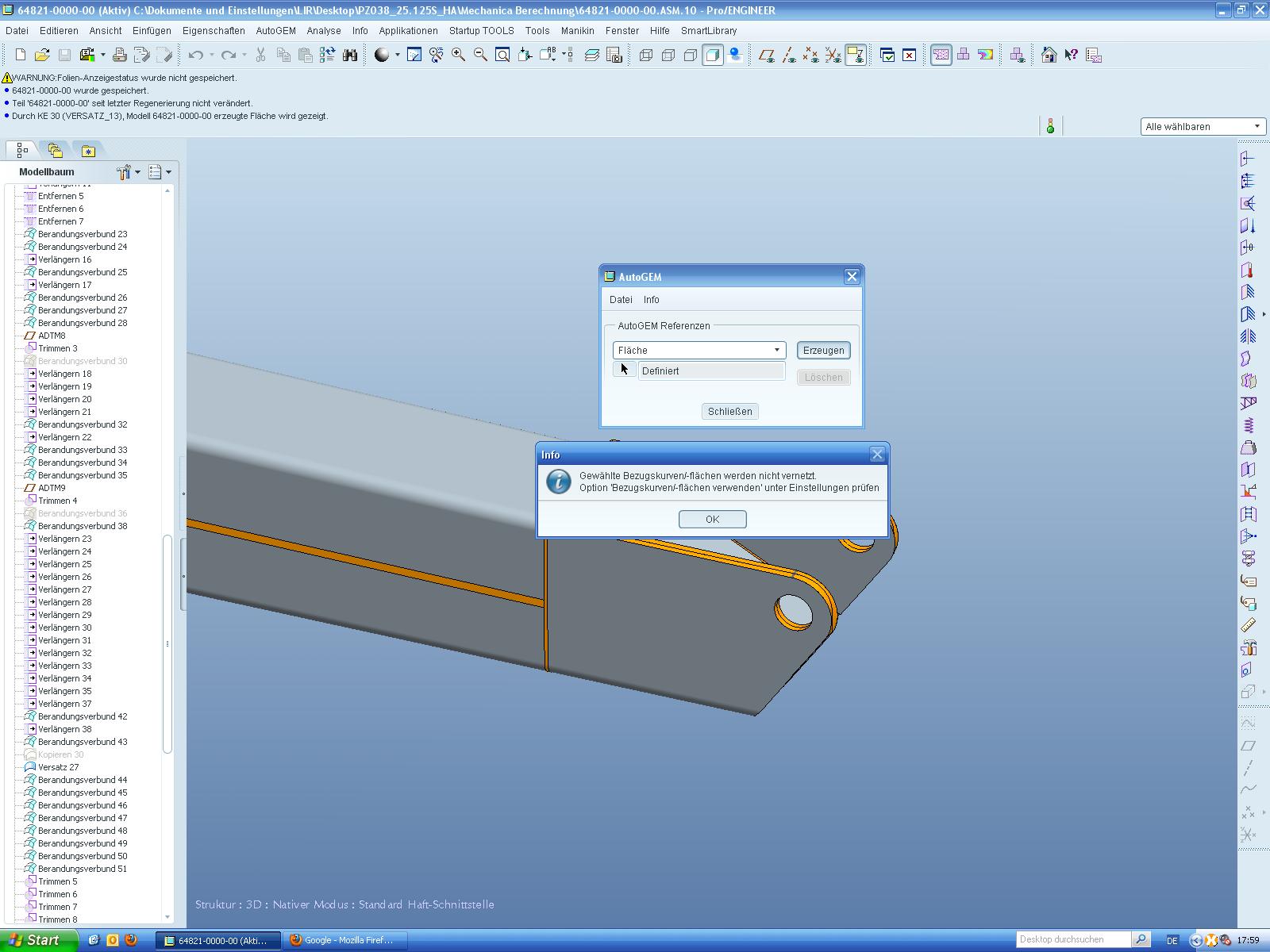

Ich habe ein Problem mit Mechanica unter Pro E Wildfire 5
Und zwar möchte ich ein relativ komplexes Flächenmodell vernetzen, aber das funktioniert nicht weil immer eine Fehlermeldung kommt die sagt ich soll die Einstellungen prüfen, aber wo finde ich die dementsprechenden Einstellungen?
Das ganze funktioniert auch nicht mit einer einzelnen fläche, immer der selbe Fehler.
Der Techsoft support konnte auch nicht weiterhelfen weil da alle mitarbeiter entweder krank, auf urlaub oder auf einer messe sind.
Ich brauche aber die Lösung dringend weil die Berechnung morgen abgegeben werden sollte.
Anbei ein Screenshot der Fehlermeldung
PS: auf dieser Workstation wurden noch NIE Flächenmodelle vernetzt desswegen kann es auch leicht sein das das noch nie Funktionert hat, aber erst jetzt wo man es braucht auffällt.
Erster Anlaufpunkt: Genauigkeit des Modells verändern und von relative auf absolute Genauigkeit umschalten.

Aber zum Modell. AutoGEM kann nur das Modell vernetzen, wenn du den Flächen ein Material zugewiesen hast. Das ist immer der erste Schritt. Kontrollieren ob ein Material zugewiesen ist. Ich gehe davon aus das du Mittenflächen definiert hast. Dann müsste über das Register: AutoGEM => Volumen/Mittenflächen aktiviert sein. Dort kannnst du unter anderem auch in den Einstellungen das Netz beeinflussen. Wie es in WF 5 aussieht mit dem Register kann  ich allerdings nicht genau sagen. Arbeite mit WF2.
Micha
Nachtrag:  Nicht vergessen das Modell zu vereinfachen.

Okay, soweit hab ich es geschafft, material zugewiesen, und man muss VORHER schalen erstellen.
Aber jetzt ist das Problem das ich ja mittelflächen erstellt habe.
Wie kann ich jetzt also bei der schalendefinition sagen das er in beide richtungen z.B. eine 5mm starke schale erstellen soll und nich nur in eine richtung 10mm?
Gibt es da einen speziellen Trick, weil ich es einfach nicht schaffe.

Also hast du sozusagen nur ein Flächenmodell erstellt und kein Volumenkörper. Im Bild sieht es wie ein Volumenkörper aus. Deswegen. Bei Mittenflächen erkennt Mechanica die Wandungsstärke von allein. Bei Schalenmodellen nimmt er auch die Mittlefläche für die Berechnung. Du gehst nur auf Schale erzeugen und musst die entsprechende Dicke angeben.

okay, danke hat jetzt geklappt, ich hab auch bei dem Help Center nachgelesen das Schalen immer Syncron auf beide seiten erstellt werden also wenn ich 10 eingebe sind automatisch 5 auf beiden seiten, mich hat nur die richtungsauswahl aus dem Konzept gebracht, weil wenn es sowiso in beide richtungen gleich aufgedickt wird, versteh ich nicht für was er eine richtung will.

Leider darf ich das Modell nicht rausgeben.
Beim vernetzten gibt es jetzt jede Menge Probleme, weil ich irgendwo minimale Überschneidungen etc. habe die ich nicht ausgebessert bekomme.
Falls das Relevant ist: ich habe ein Komplettes Volumenmodell erstellt, danach einfach alle Außenflächen kopiert und mit Versatz und die halbe wandstärke nach innen versetzt, dass ich praktisch die mittel Fläche zum Berechnen habe.
Anschließend habe ich die Verbindung der Flächen mit Hilfe von Berandungsverbund und Trimmen erstellt, so gut wie es geht, das praktisch die Schweißnaht Verbindungen erhalten bleiben.
Und jetzt versuche ich es zu rechnen, was Nicht klappt weil ich mit der Vernetzung Probleme habe, aber wenigstens komm ich überhaupt zu dem Punkt vernetzen.

Falls möglich, sollte eine Baugruppe für Mechanica aufbereitet (abgespeckt, vereinfacht) werden. Flächenkopien und patches sind (meist) nicht nötig.
Merke: CAD-Modell ist nicht gleich FEM-Modell!! (Stichwort u.a. absolute Genauigkeit, wie zuvor schon angesprochen)
Und soweit ich weiß, braucht man bei WF5 nicht mal mehr zuvor den einzelnen parts die Schaleneigenschaft zuweisen - das sollte auch in der Baugruppe gehen.
