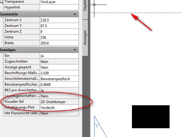

Moinsen,
ich habe folgendes Problem:
Im Zeichenkopf, den man ja üblichweise im Layoutbereich einfügt, ist ein Logo (Thyssenkrupp), welches ich mit der Schraffur Solid gefüllt habe. Gehe ich in die Plotansicht, sehe ich nur die Outlines, jedoch nicht die gefüllten Flächen.
Woran kann dieses liegen? Ich verwende hier ACAD 2008 mit Win XP Prof.
Gruß Tarek

erstellt am: 27. Apr. 2011 15:13    Editieren oder löschen Sie diesen Beitrag!  <-- editieren / zitieren -->   Antwort mit Zitat in Fett Antwort mit kursivem Zitat    Unities abgeben: 1 Unity (wenig hilfreich, aber dennoch)2 Unities3 Unities4 Unities5 Unities6 Unities7 Unities8 Unities9 Unities10 Unities Nur für ramzy 10 Unities + Antwort hilfreich
evtl. Ansichtsfenster als "verdeckt" eingestellt? (s. Eigenschaftsfenster)

erstellt am: 27. Apr. 2011 15:16    Editieren oder löschen Sie diesen Beitrag!  <-- editieren / zitieren -->   Antwort mit Zitat in Fett Antwort mit kursivem Zitat    Unities abgeben: 1 Unity (wenig hilfreich, aber dennoch)2 Unities3 Unities4 Unities5 Unities6 Unities7 Unities8 Unities9 Unities10 Unities
nein, das witzige ist, füge ich den Zeichnungskopf im Modellbereich ein und gehe dann in die Plotvoransicht, ist alles richtig, sprich die Flächen sind gefüllt. Ich verzweifel hier langsam, vor allem weil ich hier keinen Ansprechpartner für Acad habe...:-(

erstellt am: 27. Apr. 2011 15:44    Editieren oder löschen Sie diesen Beitrag!  <-- editieren / zitieren -->   Antwort mit Zitat in Fett Antwort mit kursivem Zitat    Unities abgeben: 1 Unity (wenig hilfreich, aber dennoch)2 Unities3 Unities4 Unities5 Unities6 Unities7 Unities8 Unities9 Unities10 Unities Nur für ramzy 10 Unities + Antwort hilfreich
wenn in der Plotvoransicht im Modellbereich alles korrekt angezeigt und nur im Layout nicht? hm, dann bleiben ja eigentlich fast nur noch die Ansichtsfenster einstellungen über.
(s. Bild)

erstellt am: 27. Apr. 2011 15:59    Editieren oder löschen Sie diesen Beitrag!  <-- editieren / zitieren -->   Antwort mit Zitat in Fett Antwort mit kursivem Zitat    Unities abgeben: 1 Unity (wenig hilfreich, aber dennoch)2 Unities3 Unities4 Unities5 Unities6 Unities7 Unities8 Unities9 Unities10 Unities Nur für ramzy 10 Unities + Antwort hilfreich
huhu,
wär´s möglich, daß du deine Schraffur als Beschriftungsobjekt erstellt hast?

erstellt am: 27. Apr. 2011 16:02    Editieren oder löschen Sie diesen Beitrag!  <-- editieren / zitieren -->   Antwort mit Zitat in Fett Antwort mit kursivem Zitat    Unities abgeben: 1 Unity (wenig hilfreich, aber dennoch)2 Unities3 Unities4 Unities5 Unities6 Unities7 Unities8 Unities9 Unities10 Unities
uiuiui...Fragen über Fragen. Der Reihe nach...ich habe die Datei mit ACAD 2008 erstellt. Im Explorer die Endung .txt angehängt, damit ich sie uploaden kann. Muß ich dann noch etwas beachten beim uploaden (ascii oder binär?).
Und wie erstellt mann eine Schraffur als Beschriftungsobjekt???

erstellt am: 27. Apr. 2011 16:52    Editieren oder löschen Sie diesen Beitrag!  <-- editieren / zitieren -->   Antwort mit Zitat in Fett Antwort mit kursivem Zitat    Unities abgeben: 1 Unity (wenig hilfreich, aber dennoch)2 Unities3 Unities4 Unities5 Unities6 Unities7 Unities8 Unities9 Unities10 Unities Nur für ramzy 10 Unities + Antwort hilfreich
Ich glaube Susi hat Recht und die Schraffur ist ein Beschriftungsobjekt. Habe gerade mal einen eigenen Block inkl. Beschriftungsschraffur erstellt und beim Blockeinfügen das gleiche Ergebnis gehabt - wird der Block im Layout eingefügt, wird die Schraffur nicht angezeigt....

also...konstruieren im Modellbereich. Dann Wechsel ins Layout -> Zeichnungsrahmen über "Block einfügen" einfügen. Dasselbe mit dem ZK.
Ich vermute....ja eigentlich garnichts mehr...bin ziemlich ratlos...mußte eben auch lachen, als ihr sagtet, daß es bei euch funzt.....

In Deiner geposteten Zeichnung ist weder ein Zeichnungsrahmen, noch ein Block "ZK" hinterlegt. Wie Bitte sollen wir da unter den gleichen Bedingungen testen wie Du???

Ich habe jetzt auch noch ein weiteres Phänomän entdeckt. Also ich hatte ACAD eben jungfräulich gestartet und ein bißchen mit dem ZK gespielt. Funzt alles wie bei euch. Eingefügt im Modellbereich, im Plotbereich...alles chico->null problemo. Abgespeichert als Testzeichnung. Ich mich also gefreut, gedacht: naja, war gestern nicht Dein Tag. Die Zeichnung aufgerufen, in der ich den Zeichkopf einfügen muß, Zeichenkopf eingefügt und...-> das Problem war wieder da. So dann auch in der Testzeichnung. Ich also ACAD wieder geschlossen und neu gestartet. ABer nix. Das Problem besteht weiterhin. Ich denke, wenn ich den Rechner neu starten würde, würde die Testzeichnung wieder in Ordnung sein.

Ich müsste jetzt das Schema uploaden, welches aber mehr als 1mb hat. Außerdem möchte ich es ungern öffentlich ins Netz stellen. Das Teil was ich upgeloaded habe, ist doch der ZK...oder was habe ich jetzt nicht verstanden
Ah, OK - war ein Missverständnis. Trotzdem kann ich es hier nicht reproduzieren. Du kannst mittlerweile bis zu 5 MB hochladen. Und könntest aus der Originalzeichnung alles irrelevante löschen, um nicht zuviel preis zugeben. Falls es wirklich zeichnungsabhängig ist, was ich aber nach Deiner letzten Aussage nicht mehr so Recht glaube, werden wir nur mit dieser Zeichnung weiterkommen. Also aus der Zeichnung, in der das Prob auftritt alles unnötige löschen, dann nochmals testen, ob das Problem immer noch besteht und dann uploaden.

Ich hab den Fehler gefunden. ... es lag daran, daß in der Seitenlayoutseinstellung vom Vorgänger die Option "Papierbereichsobjekte ausblenden" aktiviert war.
Jetzt meine Frage: wozu brauch man solch eine Funktion?

F1 sagt folgendes:
Papierbereichobjekte ausblenden
Legt fest, ob VERDECKT (Befehlseingabe) auch auf Objekte im Ansichtsfenster des Papierbereichs angewendet wird. Diese Option steht nur bei Layout-Registerkarten zur Verfügung. Die Auswirkungen dieser Einstellung sind in der Plotvoransicht, jedoch nicht im Layout zu sehen.
Stefan

ja...gelesen habe ich das auch. Ich frage mich nur nach der praktischen Anwendung...wofür benötigt man solch eine Funktion?

Danke,
dass Du die Lösung gepostet hast..
hatte denselben Fehler und der Hakentipp war Goldwert!
