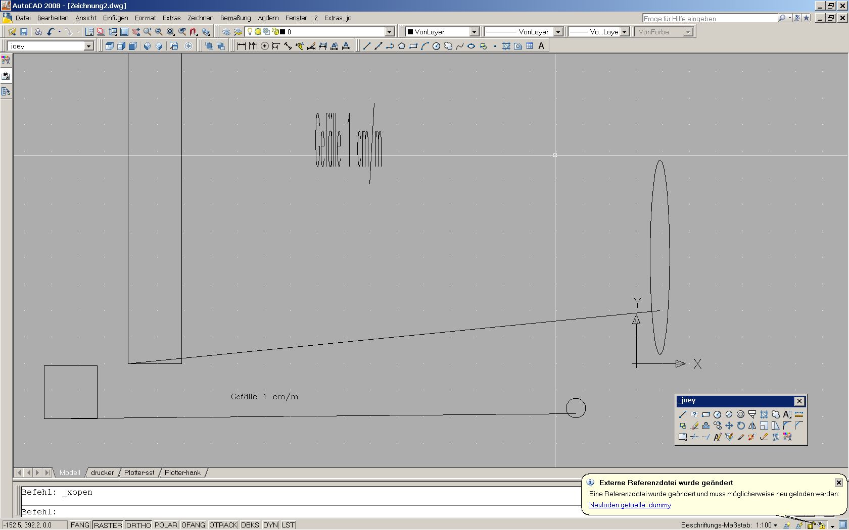

Ich brauche ab und an mal lange Schnitte, die überhöht (verzerrt) dargestellt werden, also die y Achse (in Wirklichkeit die Z-Achse) ist 10 mal so groß dargestellt, wie die x Achse. Dadurch lassen sich Gefälle leichter erkennen (gewünscht),
Kreise werden zu Ellipsen, Quadrate zu Rechtecken und Texte etwas bizarr (nicht erwünscht, aber zwingend)  .
Jetzt will ich das natürlich nicht verzerrt zeichnen, sondern nur darstellen.
Habe bisher eine Lösung dafür zustande gebracht mit xrefs: In einer zeichnung wird der Grundriss gezeichnet, die Linien bekommen die entsprechenden Z-Maße.
In der 2. zeichnung wird diese referenziert, und der Z-Faktor 10 mal so groß gewählt. Nach Wechsel der Ansichtsrichtung ist im Prinzip das gewünschte Ergebnis da, guckst Du.
Aber dauernd in 2 Zeichnungen zu arbeiten ist nicht so witzig..
Geht das also auch in einer Zeichnung, durch irgendwelche Tricks mit Ansichtsfenstern??

alle bisherigen Möglichkeiten liefen IMHO letztlich auf die Verwendung von XRefs oder ungleichmäßig skalierten Blöcken hinaus.
Ansichtsfenster können naturgemäß einfach nur zoomen.
Ungetestet und nur mal so ins Unreine gedacht, könnte man so etwas möglicherweise mit den in 2010 neuen "parametrischen Abhängigkeiten" lösen?!?

Ich denke die Parametrik hilft da auch nicht viel weiter, denn die zeichnerische Ausarbeitung (Umwandlung von Kreisen in Ellipsen) klappt damit auch nicht elegant.
Statt 2 Zeichnungen und Xref mache ich immer Blöcke von den Schnitten, füge sie ungleichmäßig skaliert ein, bearbeite sie aber weiterhin unverzerrt im Blockeditor (Befehl BBEARB).

na danke erstmal,
von der Parametrik lasse ich noch etwas meine Finger.
Über Udos Tip muss ich noch nachdenken...
Am Liebsten möchte ich eigentlich im Grundriss weiterzeichnen, wobei natürlich der Schnitt dynamisch nachgeführt werden soll. Deshalb hatte ich erst das Blockkonzept verworfen, was ja irgendwie starr ist...über den Blockeditor das nachzubearbeiten ist natürlich pfiffig
Bei den Tiefbauern ist sowas ja gang und gäbe, wahrscheinlich haben die CIVIListen da gleich was eingebaut...
Aber ich wollte nur wissen, ob ich eine naheliegende Möglichkeit übersehen habe, ansonsten bleibe ich wohl bei dem xref Konzept...
