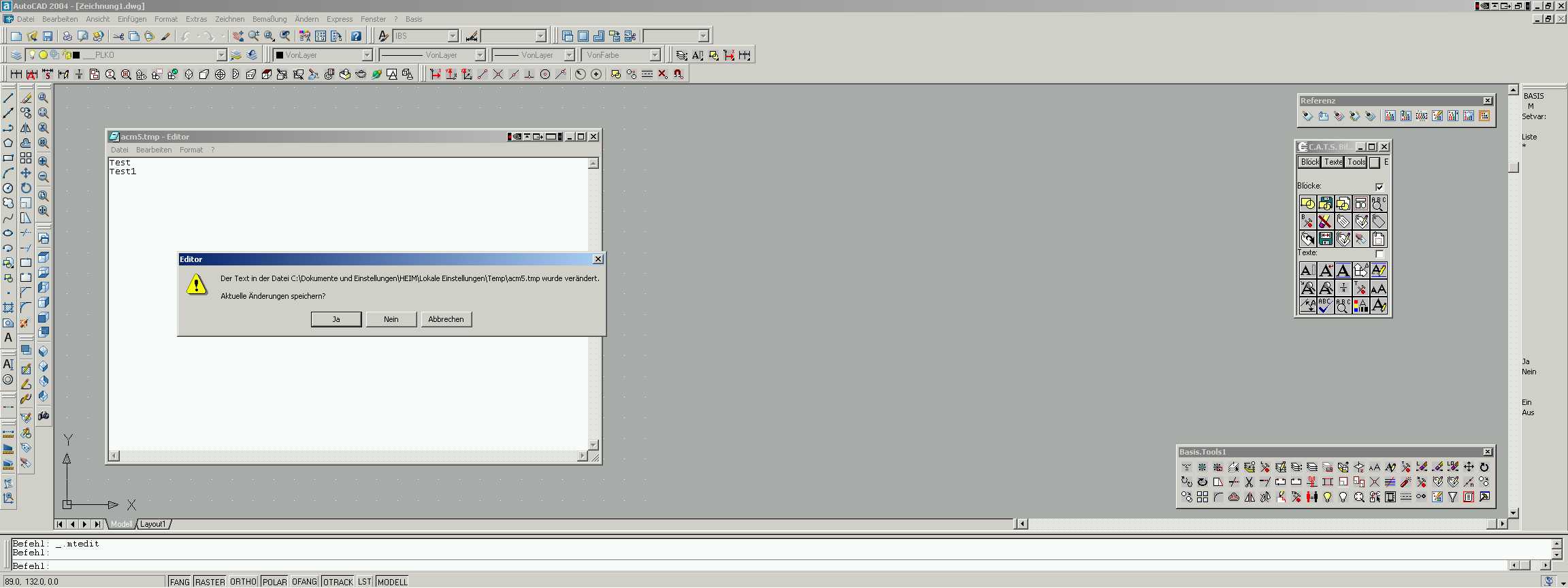

Hallo Markus,
wie kann ich denn einen Text nachdem ich Ihn editiert habe mit dem Notepadeditor nicht abspeichern? Bei mir kommt da dann immer wie in beibefügten Bild eine Meldung ob ich die Änderung speichern möchte oder nicht - sage ich nein wird die Änderung verworfen. Wie kann ich denn Änderungen machen ohne sie zu speichern?

Hallo Jürgen,
wenn du den Text editiert hast, mußt du "Änderungen speichern", sonst werden diese eben nicht übernommen.
Hintergrund: ACAD legt beim (Be)Arbeiten über nen anderen Editor als den Internen eine temporäre Datei an, wo dein Text abgespeichert wird. Nach Übernahme des Textes wird sie wieder automatisch gelöscht.
Wo die Datei vorübergehend steht und wie sie heißt -> siehe Dialogbox, die du gepostet hast.
