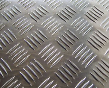

erstellt am: 30. Mrz. 2008 11:26    Editieren oder löschen Sie diesen Beitrag!  <-- editieren / zitieren -->   Antwort mit Zitat in Fett Antwort mit kursivem Zitat    Unities abgeben: 1 Unity (wenig hilfreich, aber dennoch)2 Unities3 Unities4 Unities5 Unities6 Unities7 Unities8 Unities9 Unities10 Unities Nur für Andreas Gawin 10 Unities + Antwort hilfreich
BTWBy the way (So nebenbei bemerkt):
Original erstellt von Andreas Gawin:
...strukturierter...Oberfläche...
Hallo Andreas und die anderen Wissenden aus der Welt der Blechbearbeitung!
Was bringen Bleche mit strukturierten Oberflächen tatsächlich? Die Werbeaussagen der Aussendienstmitarbeiter diverser Liefernaten kenne ich. Was sagt die Praxis?

---> grobstrukturierte Bleche mit rutschhemmenden Eigenschaften sind mit unterschiedlichen Oberflächenmustern und in diversen Materialsorten erhältlich wie zB.
Stahl Tränenblech (rutschhemmende, grobe Oberfläche, sehr belastbar bei relativ geringen Kosten, wird zB. zur Beplankung von LKW Ladebordwänden oder als gekantete Treppenstufen eingesetzt)
Edelstahl Tränenblech (rutschhemmende, grobe Oberfläche, sehr belastbar, hohe Anschaffungskosten, wird bei hohen hygienischen Anforderungen eingesetzt)
Aluminium Raupenquintettblech (rutschhemmende, grobe Oberfläche, nur eingeschränkt belastbar, sehr leichtes Material wird überwiegend für Auftrittsrampen eingesetzt zB. an den Fahrgeschäften auf Volksfesten. Immer häufiger nutzen auch Innenarchitekten dieses Material für dekorative Zwecke.
---> feinstrukturierte Bleche sind mit unterschiedlichen Oberflächenmustern und in diversen Materialsorten erhältlich wie zB.
Edelstahl Strukturblech (diverse Oberflächenausführungen, sieht bei grossflächiger Anbringung "nicht so nach Schlachterei aus", wird oft als Innenverkleidung bei Fahrstühlen verwendet, ist wesentlich unempfindlicher gegen Vandalismus, Kratzspuren fallen wenig bis gar nicht auf)
Alu Stucco Blech (wenn eine Oberfläche vielen leichten, scheuernden Belastungen ausgesetzt ist, dann wird Stucco verwendet. Beispiel: Die Blechvekleidungen des Laufbandes an der Supermarktkasse. Oft wird dieses Material auch für ALU Koffer als Aussenhaut verwendet.

  rutschhemmende Strukturbleche: Vor allem solche aus Aluminium bekommen durch das Abkanten Abdrücke in der Struktur (also an der Sichtseite). Wenn der Auftraggeber keine explizite Angabe macht, legt jeder Fertiger selber fest, ob die Oberfläche während des Abkantens aufwändig vor Abdrücken geschützt wird.
  rutschhemmende Strukturbleche: Mit steigender Blechstärke kann es sehr unschön aussehen, wenn an einem Strukturblech durch das Schneiden an der Schlagschere abwechselnd scharfe und runde Kantenansätze  zu sehen sind.
Wenns vernünftig aussehen soll, dann bestellt man "allseitig umlaufend von der Strukturseite abfallende Schnittkanten"

Hallo Lucian,
Original erstellt von Lucian Vaida:
....Was bringen Bleche mit strukturierten Oberflächen tatsächlich?...

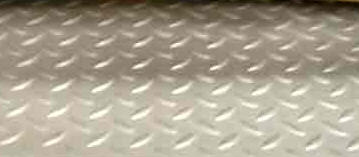

---> Die rutschhemmenden Bleche (egal welche Materialsorte) erfüllen ihre Aufgabe gut, sind im Wetterbereich bei Frosttemperaturen den eisbrechenden Gitterrosten aber sicherheitstechnisch unterlegen.
---> Die feinstrukturierten Edelstahlbleche mit ihrer "unruhigen" Oberflächenstruktur sind wirklich weit unempfindlicher gegen Beschädigungen. Das Auge kann auf dieser Strukturoberfläche vorhandene Kratzer kaum wahrnehmen, das stimmt wirklich.
Für die Kundendiensttresen einer Nachbarsfirma haben wir einige Blechverkleidungen aus Edelstahlblechen mit Ledermusterstruktur angefertigt. Da stellen die Kunden täglich ihre kaputten Teile zur Reparatur drauf ab. Sichtbare Abnutzungsspuren nach einem Jahr: Keine.
Die von manchen Herstellern propagierte rutschhemmende Wirkung mancher dieser Feinstrukturen kann ich nicht nachvollziehen, ich halte sie aber für gering.

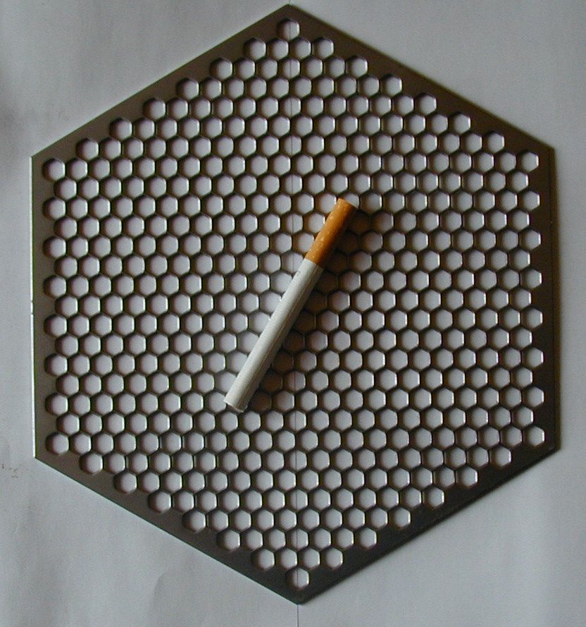

Auf Andreas' Anregung hier eine kleine Ergänzung:
Durchgehend gelochte Bleche haben, wie von Andreas bereits beschrieben, unter anderem den Nachteil, dass es mit vertretbarem Aufwand nicht vorherzusehen ist, ob eine Kantung in eine Lochreihe fällt, in die vollen Stege oder, noch schlimmer, in die Übergangszone. Moderne Abkantpressen können zwar die unterschiedliche Rückfederung ausgleichen, nicht aber den Fall, dass nicht die gesamte Biegezone auf der Matrize aufliegt. Dadurch entstehen Verzerrungen und Maßabweichungen bis zu mehreren Millimetern.
Das kann man umgehen, indem man das Blech nur in den Bereichen locht, in denen es gewollt ist. Zusätzlich haben schmale abgekantete Schenkel ohne Lochung natürlich mehr Stabilität als mit Lochung.
Als Beispiel eine Teileauflage eines Lackierbetriebes und eine Geländerfüllung aus Edelstahl mit Sonderlochung, bei der gelochte Kantungen und offene Ränder natürlich besch...eiden aussehen würden.
Weitere Anwendungsfälle für selbsterstelltes Lochblech sind z.B. partielle Lochungen bei Elektronikgehäusen mit Lüfter, Lochbleche mit ultraschmalen Stegen (hoher Durchlass von Licht und Luft), Siebe mit ungelochtem Rand oder partielle (Sonder-)Lochungen bei Einrichtungsgegenständen und Designobjekten.
Nicht zuletzt natürlich Sonderwünsche beim Lochbild, hier sind der Kreativität fast keine Grenzen gesetzt.

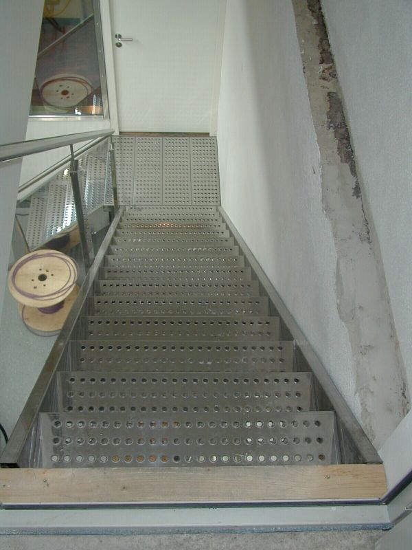

Ein gebräuchlicher Anwendungsfall sind Trittstufen, sowohl bei ganzen Treppen als auch einzelne Stufen an Maschinen.

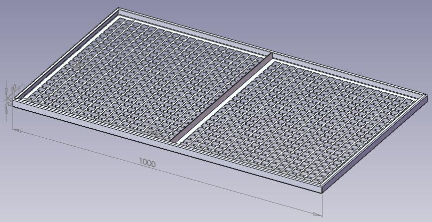

An Maschinen werden zwar meist Gitterroste aus der Massenfertigung verwendet, bei Sondermaßen und kleinen Stückzahlen kann die Herstellung aus Blech jedoch durchaus günstiger sein.
Auch hier bleiben die Abkantungen von der Strukturierung unberührt, um die oben genannten Nachteile zu vermeiden.
Die Strukturierung kann ebenfalls sehr vielseitig sein, erfordert jedoch Sonderwerkzeuge.
Nachteile im Wohnbereich: Die Reinigung ist aufwendig und ohne Schuhe darauf zu gehen ist unangenehm.
Hier eine Treppe aus Edelstahl 1.4016, bis auf den Handlauf komplett aus Blech.

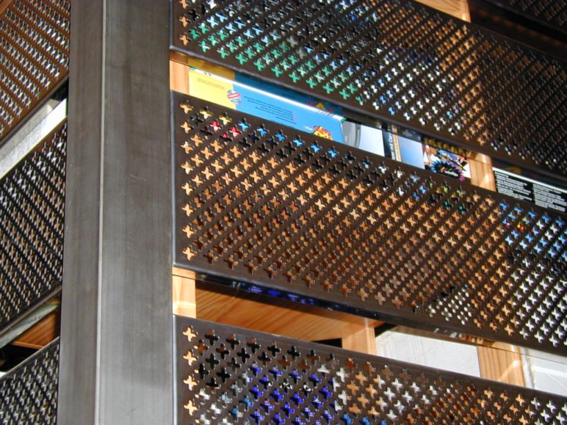

Auch bei Strukturblechen sind im Designbereich kaum Einschränkungen vorhanden, von Türverkleidungen mit Relief über dekorativen Wandschmuck, Heizkörperverkleidungen, Abdeckungen bis hin zu Zäunen oder Balkonfüllungen.
Hier noch ein Nachtrag. Ich hab das Monstrum im Januar vor Ort gesehen, ein wahnwitziger Aufwand, der da betrieben wurde, aber sieht gigantisch aus.
