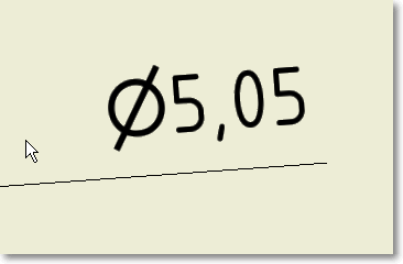

Guten Tag ,
Ich mache zurzeit eine Umschulung zum Technischen Produktdesigner und brauche eure Hilfe.
Wie versuchen gerade in unserer Klasse 2-D-Zeichnungen von Maschinenteilen mit Inventor 2011 zu erstellen.
Wir bekommen es aber nicht hin das Durchmesserzeichen nach Norm darzustellen.
Entweder ist es zu groß oder steht versetzt von der Maßzahl.
Kann uns da jemand helfen?
Ich danke im voraus.

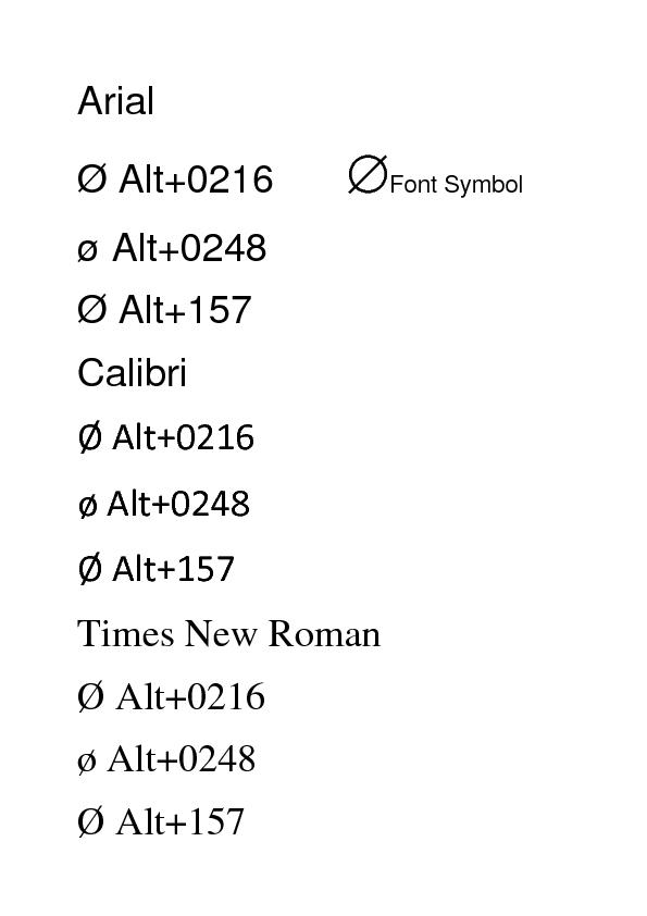

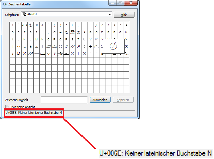

erstellt am: 23. Okt. 2013 13:51    Editieren oder löschen Sie diesen Beitrag!  <-- editieren / zitieren -->   Antwort mit Zitat in Fett Antwort mit kursivem Zitat    Unities abgeben: 1 Unity (wenig hilfreich, aber dennoch)2 Unities3 Unities4 Unities5 Unities6 Unities7 Unities8 Unities9 Unities10 Unities
Das Durchmesserzeichen im Maßtext kommt aus dem speziellen Font AIGDT und es ist mir keine Möglichkeit bekannt, da was einzustellen oder zu ändern.
Ich verwende desöfteren die Zahlenkombination <Alt>+0216, das ergibt zwar irgendeinen nordländischen Sonderbuchstaben, der aber zufällig einem Durchmesserzeichen angenehm nahe kommt.
Über all die tausenden Zeichnungen die wir schon gemacht haben hat sich noch nie jemand über unstimmige Durchmesserzeichen beschwert.
Aber Du hast recht, das originale im IV entspricht nicht der Normschrift-Darstellung.
mfg - Leo

erstellt am: 23. Okt. 2013 13:57    Editieren oder löschen Sie diesen Beitrag!  <-- editieren / zitieren -->   Antwort mit Zitat in Fett Antwort mit kursivem Zitat    Unities abgeben: 1 Unity (wenig hilfreich, aber dennoch)2 Unities3 Unities4 Unities5 Unities6 Unities7 Unities8 Unities9 Unities10 Unities
Wie soll denn Deiner Meinung nach "das Durchmesserzeichen nach Norm" aussehen? Was IV (hier mit IV 2010) zeichnet ist IHMO völlig (DIN-)korrekt.

erstellt am: 23. Okt. 2013 13:58    Editieren oder löschen Sie diesen Beitrag!  <-- editieren / zitieren -->   Antwort mit Zitat in Fett Antwort mit kursivem Zitat    Unities abgeben: 1 Unity (wenig hilfreich, aber dennoch)2 Unities3 Unities4 Unities5 Unities6 Unities7 Unities8 Unities9 Unities10 Unities
Ich nehme immer Alt 157, sieht auch gut aus.
Das ist das norwegische und dänische Ö, wie in Øl und SmØrrebrØd.

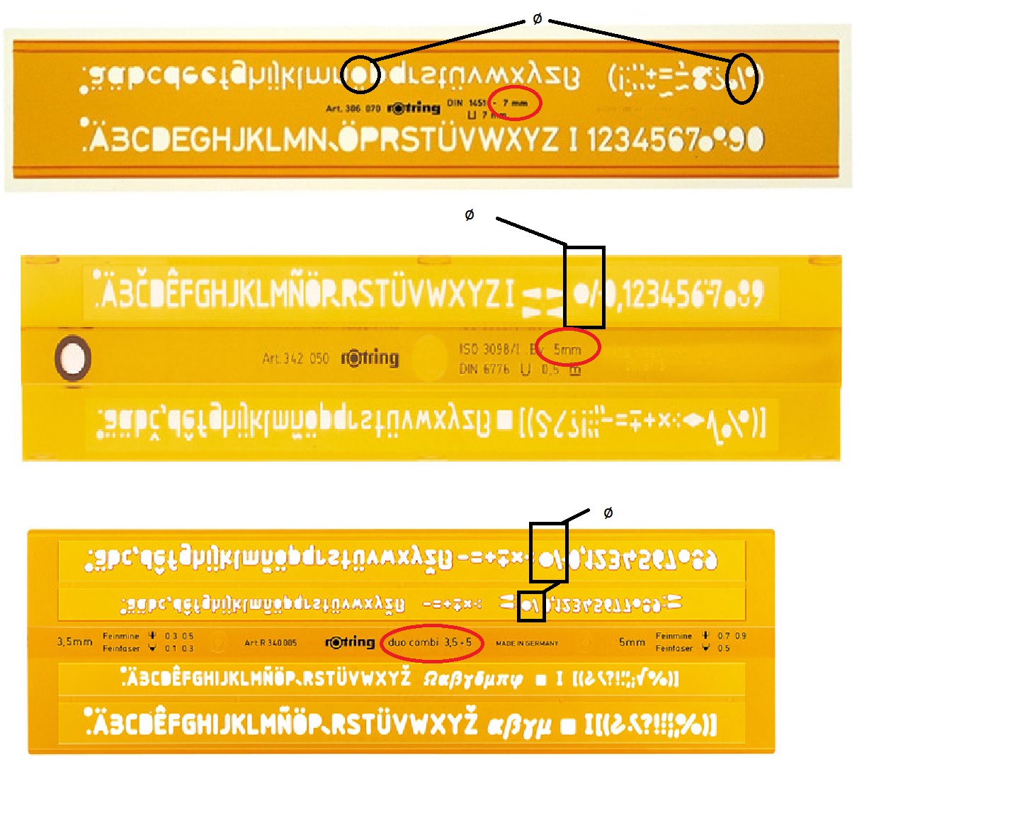

erstellt am: 23. Okt. 2013 13:59    Editieren oder löschen Sie diesen Beitrag!  <-- editieren / zitieren -->   Antwort mit Zitat in Fett Antwort mit kursivem Zitat    Unities abgeben: 1 Unity (wenig hilfreich, aber dennoch)2 Unities3 Unities4 Unities5 Unities6 Unities7 Unities8 Unities9 Unities10 Unities
Die Normschrift stammt aus dem letzten Jahrtausend, als noch mit Schablone oder mit der Hand geschrieben würde.
Ich denke diese Ansätze sind bei CAD-Zeichnungen nun doch etwas überholt. Oder aber auch der L(e)e(h)rkörper

erstellt am: 23. Okt. 2013 14:06    Editieren oder löschen Sie diesen Beitrag!  <-- editieren / zitieren -->   Antwort mit Zitat in Fett Antwort mit kursivem Zitat    Unities abgeben: 1 Unity (wenig hilfreich, aber dennoch)2 Unities3 Unities4 Unities5 Unities6 Unities7 Unities8 Unities9 Unities10 Unities
Moin
Wenn es um das Durchmesserzeichen in (Führungslinien-)Texten -nicht
in Bemaßungen- geht, behelfe ich mir damit, daß ich das Zeichen im
Text mit der Maus markiere und nur dafür die Schriftgröße ändere.
Rainer

erstellt am: 23. Okt. 2013 14:07    Editieren oder löschen Sie diesen Beitrag!  <-- editieren / zitieren -->   Antwort mit Zitat in Fett Antwort mit kursivem Zitat    Unities abgeben: 1 Unity (wenig hilfreich, aber dennoch)2 Unities3 Unities4 Unities5 Unities6 Unities7 Unities8 Unities9 Unities10 Unities
Laut Norm soll das gesamte Durchmesser-Zeichen so hoch sein wie alle anderen Schriftzeichen, im IV ist aber der runde Hauptkorpus schon so hoch, und die Schwanzerl stehen drüber hinaus.
Ich persönlich seh' das jetzt nicht als die große Tragik, aber wenn schon Adesk behauptet IV sei normgerecht, dann muss man sagen, das Durchmesserzeichen ist ein Fehler.
Als richtigen Fehler im Sinne der (Verhinderung von) ergonomischer Zeichenarbeit seh' ich jedoch die traurige Tatsache dass IV auch nach einem Jahrzehnt Entwicklungsarbeit das wesentlich seltener gebrauchte Grad-Zeichen vordergründig anbietet und das Durchmesserzeichen im Dropdown versteckt, und dann als ultimativen Blödsinn das Durchmesserzeichen auch noch nach die Maßzahl setzt anstelle vor.
Das ist Maus- und Nervenverschleißender Blödsinn.
mfg - Leo

erstellt am: 23. Okt. 2013 14:12    Editieren oder löschen Sie diesen Beitrag!  <-- editieren / zitieren -->   Antwort mit Zitat in Fett Antwort mit kursivem Zitat    Unities abgeben: 1 Unity (wenig hilfreich, aber dennoch)2 Unities3 Unities4 Unities5 Unities6 Unities7 Unities8 Unities9 Unities10 Unities
... im IV ist aber der runde Hauptkorpus schon so hoch, und die Schwanzerl stehen drüber hinaus.
Ja, jetzt seh' ich das auch. Ist mir noch nie (und erst recht nicht als negativ oder störend) aufgefallen.

erstellt am: 23. Okt. 2013 14:30    Editieren oder löschen Sie diesen Beitrag!  <-- editieren / zitieren -->   Antwort mit Zitat in Fett Antwort mit kursivem Zitat    Unities abgeben: 1 Unity (wenig hilfreich, aber dennoch)2 Unities3 Unities4 Unities5 Unities6 Unities7 Unities8 Unities9 Unities10 Unities
Hallo Leute,
zur Not kann man sich auch die Mühe machen im Texteditor von IV einfach
das normgerechte Durchmesserzeichen via Copy&Paste einzufügen
z.B. aus dem Internet.

ich würde ja mal gerne das aus AutoCAD als richtig empfundene ø Symbol sehen.
Ich benutze weil es noch nicht erwähnt wurde ALT+0248 kleiner Kreis mit Schrägstrich das gefällt mir am besten...
(aus der Norm)
Zitat-
Die Höhe des Ø-Symbols ist die der entsprechenden Maßzahl. Der Kreis hat die Größe der Kleinbuchstaben und einen schrägen unter 75° bzw. 60° stehenden Strich, der durch den Kreismittelpunkt geht. Seine Höhe und Linienbreite sind die der Maßzahl.
-Zitat

Nachtrag für McFly:
Hier das im Mech übliche Durchmesserzeichen
mfg - Leo

@ LEO ja das du das kannst ist klar ;-)...
das ist auch IMHO kein Schriftfont sondern ein Symbol darum auch das %%C <> im Text ;-)...

@Lo Laimer
das ist IMHO programmiert als Symbol ;-) ...
Font oder Sonstwas,
, da hast du natürlich recht, zeigt nur das es funktioniert.
Inventor greift aber dummerweise auf nen Font zu der wahrscheinlich sogar extra dafür erstellt wurde und mal ehrlich wie lieblos sieht man dann an sowas...
