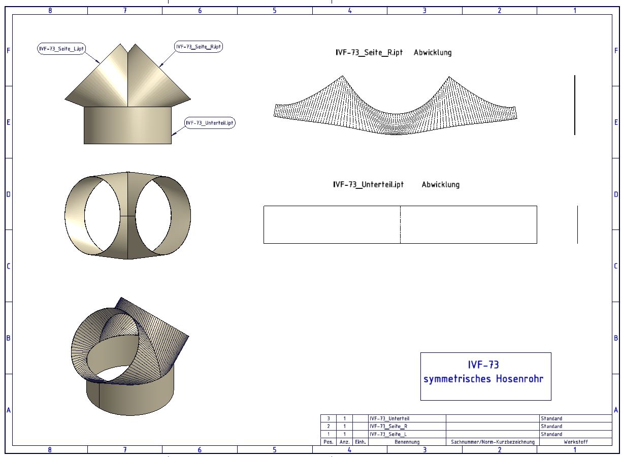

Das wird noch nicht helfen, da die Hosenbeine von Kreis auf schräge Ellipse übergehen.
Übergangslasche wird's wohl machen

IVF-73_Hosenrohr.zip
Ich hab das gestern Abend vorbereitet, und leider momentan keine Zeit für ausführliche Erklärungen. Wie Walter bereits anmerkte, braucht man die Funktion "Übergangslasche" zur Erstellung des abwickelbaren Modells. Dateien im 2012er Format.
Wie sich die Vorstellungen unterscheiden, für ich ist das kein einfaches Teil............
