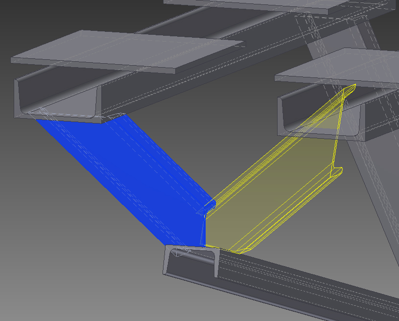

Ich hab beim Spiegeln so meine Schwierigkeiten.
Die DIVAScherzhafte Bezeichnung für Inventor IV wirft mir das Teil immer verkehr aus.
Siehe Bild.
Wie kann ich das ändern?
Die Spiegelachse liegt in der Mitte, auf der geraden Fläche wo sich die beiden Us treffen.
Wenn ich, testweise, die Spiegelfläche auf die U-Eisen Seitenlasche lege, erhalte ich das selbe Ergebnis, nur wo das U hingelegt wird ist anders.

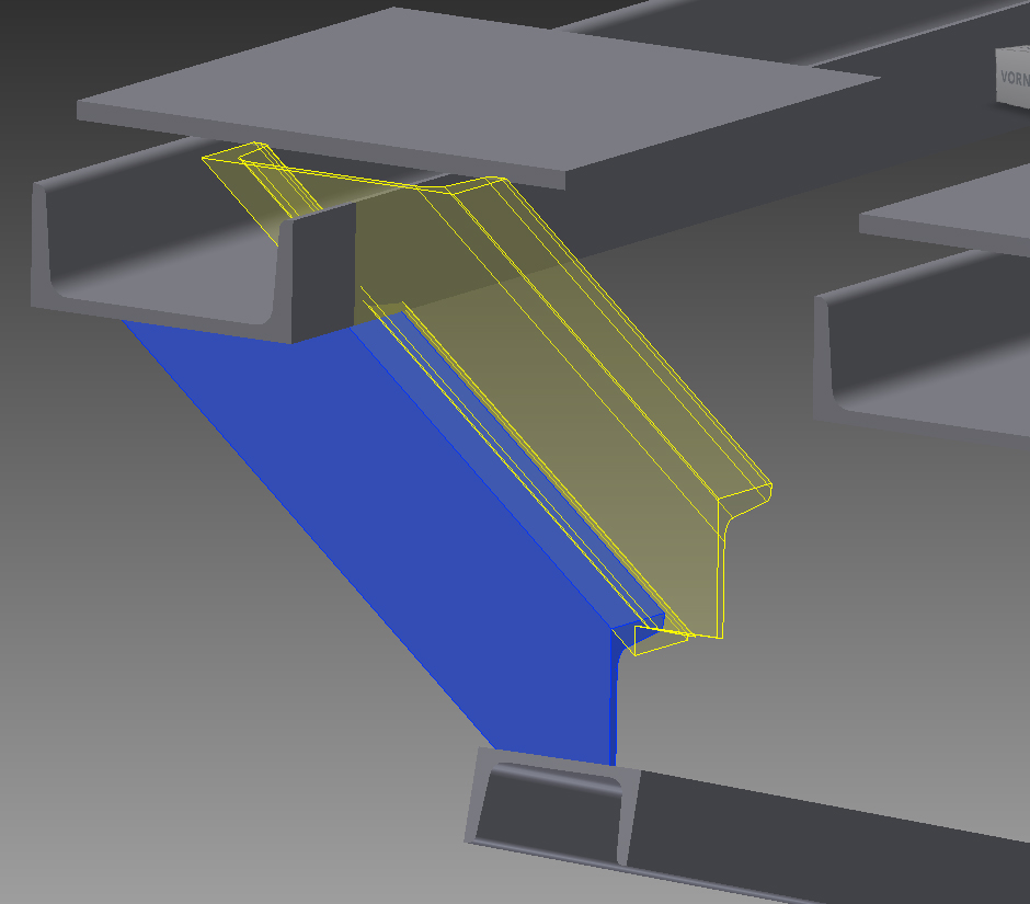

Noch ein Bild einer anderen Spiegelebene.
Hier wird gleich gar nichts mehr gespiegelt sondern nur mehr verschoben.

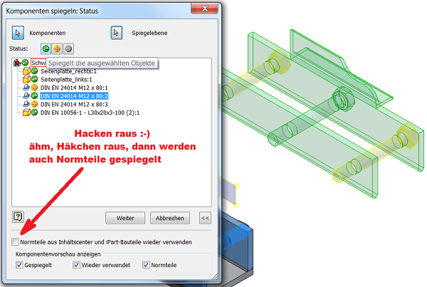

Das sieht man auch schon an der Farbe der Vorausschau. Die Funktion "Komponenten spiegeln" kann beides: Eine Komponente wiederverwenden und versuchen durch Drehen und Verschieben spiegelbildlich anzuordnen (gelbe Voransicht) oder eine Komponente zu spiegeln, was auch hier über eine Abgeleitete Komponente erfolgt (grüne Voransicht).
Man muss es im Dialogfeld nur richtig einstellen. Bei Bauteilen aus dem Inhaltscenter ist allerdings nur "Wiederverwenden" möglich. Falls das Profil aus dem Inhaltscenter stammt ist das Spiegeln in der Baugruppe also nicht möglich und man muss die spiegelbildliche Abgeleitete Komponente selbst erstellen.
Einspruch
Wie Du schon sagst "Man muss es im Dialogfeld nur richtig einstellen"
Matthias

Ja, schaut nicht nur so aus, sondern wie schon erkannt ist es auch eben nicht gleich, weil U - kein I.
Und Danke.
Die richtige Einstellung war das Problem.
Ich konnte oben nicht umstellen, da ich unten das Häkchen nicht rausgenommen hatte.
