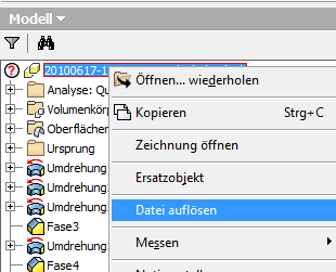

und Referenz läßt sich nicht löschen.
Überflüssigerweise ist diese Datei, in der dies vorkommt ein MultiBodyPart und von dem sind dann etliche Komponenten abgeleitet.
Jetzt aktualisieren sich diese Ableitungen nicht mehr, wenn sich das MBP ändert.
Kennt jemand einen Weg, diese Referenz gänzlich zu entfernen?

Viele Fragen. Ich versuche mal alle zu beantworten:
Gibt es noch Parameterverknüpfungen auf diese Datei außerhalb der gelöschten AK?
Nein, gibt es nicht.
Wird unter "Extras / Verknüpfungen" eine Referenz angezeigt?
Der Punkt ist nicht vorhanden.
Kann die Referenz über VBA gefunden werden?
Ja - aber
ReferencedFiles.Count = 0
ReferencedFileDescriptors.Count=1 - und da steht die Datei noch drin. Ich habe aber keine Methode gefunden, diesen Eintrag zu löschen.
Woran merkt man denn, dass die Referenz noch existiert?
- Erst mal merkt man es, wenn man die Datei öffnet. Es wird nach der AK gefragt. Dialogbox "Verknüpfung auflösung".
Da kann man auch nichts anderes angeben, als die Datei, die es nicht mehr gibt.
- Dann gibt es dies hier:
Wenn man darauf drückt, erscheint die Dialogbox wieder.
Warum behindert das die Aktualisierung der abhängigen AK?
Das kann ich nicht beantworten. Da steht oben das gleiche Fragezeichen vor dem Displaynamen im Browser und es aktualisiert sich nicht.
Gruß Lothar

erstellt am: 21. Okt. 2010 21:01    Editieren oder löschen Sie diesen Beitrag!  <-- editieren / zitieren -->   Antwort mit Zitat in Fett Antwort mit kursivem Zitat    Unities abgeben: 1 Unity (wenig hilfreich, aber dennoch)2 Unities3 Unities4 Unities5 Unities6 Unities7 Unities8 Unities9 Unities10 Unities Nur für lbcad 10 Unities + Antwort hilfreich
Also, ich vermute mal, dass tatsächlich Parameter von dieser jetzt nicht mehr existierenden Datei direkt im Parameterdialog verknüpft wurden. Denn alle beschriebenen Anzeichen treten in einem solchen Falle genau so auf. Dann sollte aber folgende Vorgehensweise zum Erfolg führen:
  • Erzeuge eine neue IPT mit mindesten einem Parameter, die genau den selben Namen trägt, wie die fehlende, und die genau in einem solchen Projektpfad steht, der im Dialog "Referenz Auflösen" unter "Unterordnerpfad" angegeben ist. Ich nenne diese jetzt mal Dummy.
  • Beim Aufrufen der Problemdatei wird versucht werden, diese Datei zu referenzieren, was aber fehlschlägt, da die Datei eine andere UUID trägt. (Damit ist auch die Frage von bert007 beantwortet.)
  • Wähle "Übergehen".
  • Verknüpfe einen Parameter im Parameter-Dialog aus der Dummy-Datei.
  • Speicher die Problemdatei ab.
  • Öffne die Problemdatei. Es wird keine fehlende Referenz mehr bemängelt.
  • Im Parameter-Dialog werden nun zwei Parameter-Ordner mit dem Pfad zu der Dummy-Datei angezeigt.
  • Lösche beide Ordner. Die fehlenden Referenzparameter werden zu Benutzerparametern.
  • Speicher die Problemdatei ab. Sie lässt sich nun auch ohne die Dummy-Datei öffnen.
Kannst du das Problem so lösen?

erstellt am: 22. Okt. 2010 00:03    Editieren oder löschen Sie diesen Beitrag!  <-- editieren / zitieren -->   Antwort mit Zitat in Fett Antwort mit kursivem Zitat    Unities abgeben: 1 Unity (wenig hilfreich, aber dennoch)2 Unities3 Unities4 Unities5 Unities6 Unities7 Unities8 Unities9 Unities10 Unities
Original erstellt von Michael Puschner:
Perfekt! Dieser Weg hat ohne Umwege zum Ziel geführt.
Danke!
