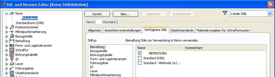

ich habe mir einen neue Norm erstellt "XY-Standard" und dazu einen passenden Bem-Stil "XY-Bemassung". Unter der Reg.karte "verfügbare Stile" habe ich bei dieser Norm nur ein Häkchen bei "XY-Bemassung" gesetzt, trotzdem bemasst mir IV immer wieder mit dem Stil "Standard (DIN)"!
Wie kann ich IV dazu bewegen, in dieser Norm nun immer mit "XY-Bemassung" zu arbeiten?
Muss ich den Stil erst in die Stilbibo speichern, damit es wirksam wird?

Nein, mit der Stilbibliothek hat das nichts zu tun.
Der Bemaßungsstil "XY-Bemassung" muss nur in dem Objektstandards-Stil, der im Normstil "XY-Standard" aktiv ist, den gewünschten Objekten zugewiesen werden.

entscheidend sind die Zuweisungen unter "Objektstandards".
Gruß Peter
