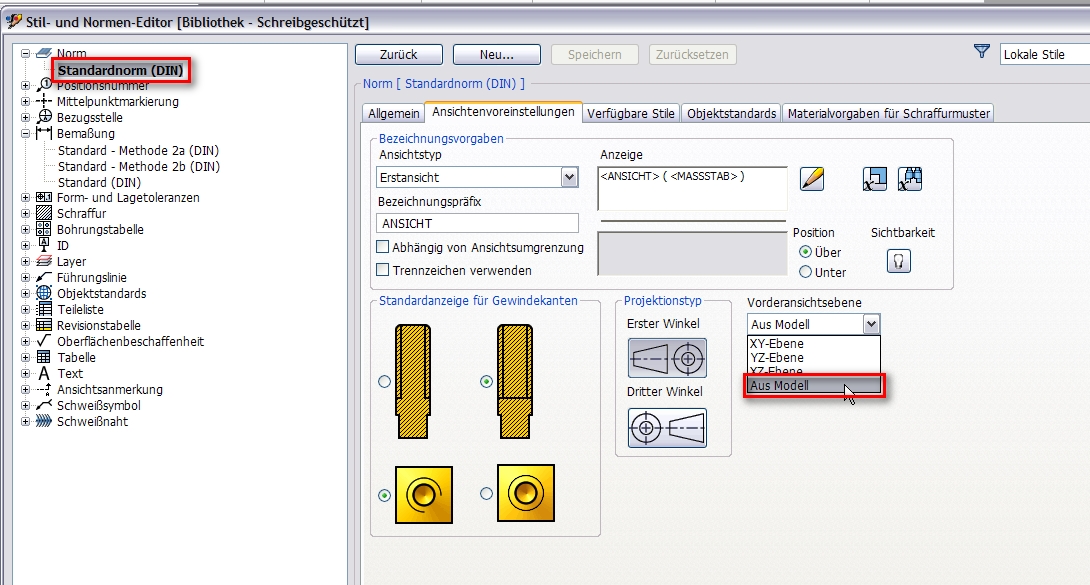

habe hier folgendes Verständnis Problem:
wenn man in einer ipt oder iam F6 drückt hat das Bauteil eine andere Ausrichtung als in der idw unter "Ansicht Ausrichtung". Bei den ipt/iam ist Vorne die Draufsicht Rechts die Vorderansicht und Unten (auf dem Kopf) die Seitenansicht, wenn ich in der idw F6 bei Ansicht Ausrichten klicke ist Oben Draufsicht Rechts Seitenansicht und Hinten die Vorderansicht????

Stell doch erst mal in den Zeichnungsstilen ein, dass sich Inventor nach den Modelleinstellungen richten soll... dann klappt's auch mit den ViewCube-Ansichten...
In den ViewCube Einstellungen kann man zwar die Vordere Ansichtsebene und die Draufsichtsebene bestimmen, siehe Bild trotzdem macht die DIVAScherzhafte Bezeichnung für Inventor IV was sie will.
Zunächst gelten die ViewCube-Einstellungen... sobald Du die Vorderansicht neu setzt, stimmen sie natürlich nicht mehr. Kann es sein, dass bereits in der Vorlage die Vorderansicht neu gesetzt wurde?

Danke, Danke, Danke, das bringt mich dem Verständnis ein bißchen näher, demnach ist die F6 Einstellung in der ipt/iam eine andere als die für die Zeichnung.
Nein.
Jetzt nachdem alle möglichen Einstellmöglichkeiten gefunden und probiert worden sind.
Ist bei der Isometrischen Ansicht die Draufsicht die Vorderansicht ???
siehe Bild inv_viewcubeEinstellung
In den ViewCube Optionen steht XY(+Z) Vordere Ansichtsebene
im Bild ist das beim ViewCube OBEN
wenn das so ist habe ich kein Prob.
MfG MacFly

Nein, das ist eben nicht so... deswegen vermutete ich das mit der Vorlage bzw. den Teilen.
Also, bei mir ist Vorne XY(+Z).

Also, dass man im Normstil einstellen kann, ob sich die Ausrichtung der Ansichten an Seiten den ViewCubes orientieren soll, hat Aesop schon geklärt.
Dann ergänze ich mal, dass die von MacFly8 gezeigten Einstellungen "Standardausrichtung von ViewCube" (Teil der Anwendungsoptionen) nur für Dateien gilt, die noch keine ViewCube-Einstellungen besitzen. Das sind also Dateien, die aus IV2008 und früher stammen. Auch wird diese Standardausrichtung für die Funktion "Vorderansicht zurücksetzen" verwendet. Alle Dateien von IV2009 und danach haben bereits eine ViewCube-Definition, die jederzeit über das Kontextmenü des ViewCubes geändert werden kann.
Neue Dateien bekommen die ViewCube-Einstellungen aus der Vorlagedatei und können dort entsprechend eingestellt werden.
Merkwürdig ist in der Tat, dass in den "Norm" IPT- und IAM-Vorlagen von IV2010 die ViewCube-Ausrichtung nicht identisch ist. Aber auch das ist kein Probelm der Entwickler in "Amiland", wie Leo immer so schön schreibt, sondern das fabriziert das "Lokalisierungsteam" im perfekten Europa.
