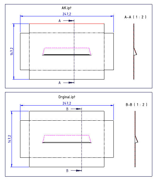

Um Prägungen in der Abwicklung richtig darzustellen verwenden wir iFeatures.
Jetzt bin ich aber wärend der arbeit damit auf ein Problem gestoßen.
Wenn ich das Bauteil mit abgeleitete Komponente wiederverwende, bekomme ich von der abgeleiteten Komponente keine vernünftige Abwicklung mehr.
Gibt es da eine Möglickeit dieses Problem zu umgehen?

Agbeleitete Komponenten lassen sich eigentlich genauso abwickeln wie die Originale, von denen sie abstammen. Hast Du schon einmal die eingestellten Blechstile der beiden Dateien verglichen? Schau evt. mal, was im Blechstil unter dem Reiter Blech im Feld "Stanzdarstellung für Abwicklung" steht.
Ein Beispiel wäre nicht übel.

Orginal.zip
AK.zip
die Abwicklung an sich funktioniert ja, nur die eingestellte Darstellung der Stanzgeometrie nicht.
Ich habe mal zwie Dateien angehängt um zu verdeutlichen wo ich hin möchte.
Ich habe noch in keinem der beiden eine Abwicklung erstellt.
Erstellt mal in beiden eine Abwicklung, und die beim Original herauskommt hätte ich auch gerne in der AK.
Gruß Veit und danke schon mal.

Also ich finde da keinen Fehler.

Danke schon einmal fürs ausprobieren.
So hätte ich das dann auch gerne
Kann es sein das es am COPRA Metal Bender 2008 liegt, oder da die falschen Einstellung?
Erstellst du denn mit dem Blechprogramm von Inventor die Abwicklungen?

Das war IV2010 pur. Ich probiere es noch einmal mit dem 2008er, Rückmeldung in 10 Minuten.

Sieht in IV2008 genauso aus.

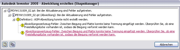

Hallo nochmal,
habe jetzt noch ein wenig herumprobiert und vielleicht liegt es an der Fehlermeldung die
ich bei jeder Abwicklung bekomme.
In den Eigenschaften von Inventor steht aber Release 2008 SP 3 drin, ist dann diese Fehlermeldung nur ein Hinweis, falls die Datei älter ist, oder ist das ein Lizenzproblem?
Gruß Veit

Nein, das ist kein Lizenzproblem.
Es ist nur ein Hinweis darauf, daß die Abwicklung noch flächenbasierend erstellt wurde und nicht nachbearbeitbar ist.
Die aktuelle Version (müßte ich erst nachschauen, seit wann genau das so ist) von Inventor wickelt volumensbasierend ab, und die resultierenden Abwicklungen können auch nachbearbeitet werden.
Um eine solche Abwicklung zu haben, muß die alte aus dem Bauteil gelöscht werden (mit der Konsequenz, daß die Zeichnungsableitung davon dann kaputt ist) und neu (volumensbasierend) erstellt werden.

Siehe dazu diesen Thread zur Problematik IV 11 Abwicklung mit IV2008 nacharbeiten. (1265) Wichtig ist hierbei:
Das Löschen und Neuerstellen der vorhandenen Abwicklung führt nur dann zum Verlust der in der IDW vorhandenen Abwicklungsansichten, wenn die IDW aktualisiert wird während keine Abwicklung in der IPT vorhanden ist.
Wurde statt dessen sofort nach dem Löschen der alten Abwicklung eine Neue erzeugt (ohne dass die IDW zwischenzeitlich geöffnet wurde), dient diese neu erzeugte Abwicklung den entsprechenden Ansichten genauso als Datenquelle wie es ihre alte Vorgängerin tat.
Getestet mit Datei aus IV11, nachbearbeitet mit IV2009. Sollte mit dem 2008er genauso gehen.

Habe nachgesehen.
IV11 konnte schon volumensbasiert abwickeln, aber noch nicht nachbearbeitet werden.
Bei IV11 gab es einen Reg-Key, der auf den alten, flächenbasierenden Abwickler umschaltete.
Copra-metal-Bender ist ein flächenbasierender Abwickler von DataM, der ursprünglich in Inventor verwendet wurde.
Wahrscheinlich wird das bei Dir eben auch der Fall sein, und darum die Warnung.
Bei Jürgen findet sich dazu ein Artikel: http://blog.inventor-faq.de/2007/02/13/blechabwicklung-den-alten-abwickler-in-inventor-11-verwenden/

habe den Advanced Solver einfach weggelassen und ich habe eine Volumenbezogen Abwicklung,
mit der uich auch noch nicht ganz einverstanden bin, aber da möchte ich erst ein wenig probieren und das Forum durchsuchen.

Irgenwie ist das Thema mit den iFeatures nicht so oft aufgetreten.
Grundsätzlich habe ich es jetzt auch hinbekommen die Abwicklung der AK mit iFeature darzustellen. Allerdings nicht über den normalen Weg.
1.Ich habe das Bauteil oben normal erstellt, mit Abwicklung.
2.Dann AK in neuem Bauteil.
3. iFeature in Mutterdatei unterdrücken
4. Abwicklung der AK erzeugen
5. Unterdrückung wieder aufheben
dann klappt es, aber das kann ja nicht die endlösung sein?
Wenn ich versuche die Abwicklung ohne die Unterdrückung zu erzeugen kommt bei mir diese Fehlermeldung.
Die kann ich doch so verstehen das IV in der AK das IFeature nicht als Stanzgeometrie erkennt und deshalb auch nach Freistellungen fragt?

Den Inhalt der Fehlermeldung hast Du beachtet und versucht zu beheben?
Irgendwie gibts da anscheinend ein Freistellungsproblem ...

Das ist ja das Problem, er soll mir ja das iFeature gar nicht mit Abwickeln, und ich denke daher muss auch das Problem kommen.
In der Mutterdatei bleibt das iFeature auch in seinem Urzustand und es kommt keine Fehlermeldung, sondern die exakte Abwicklung.
