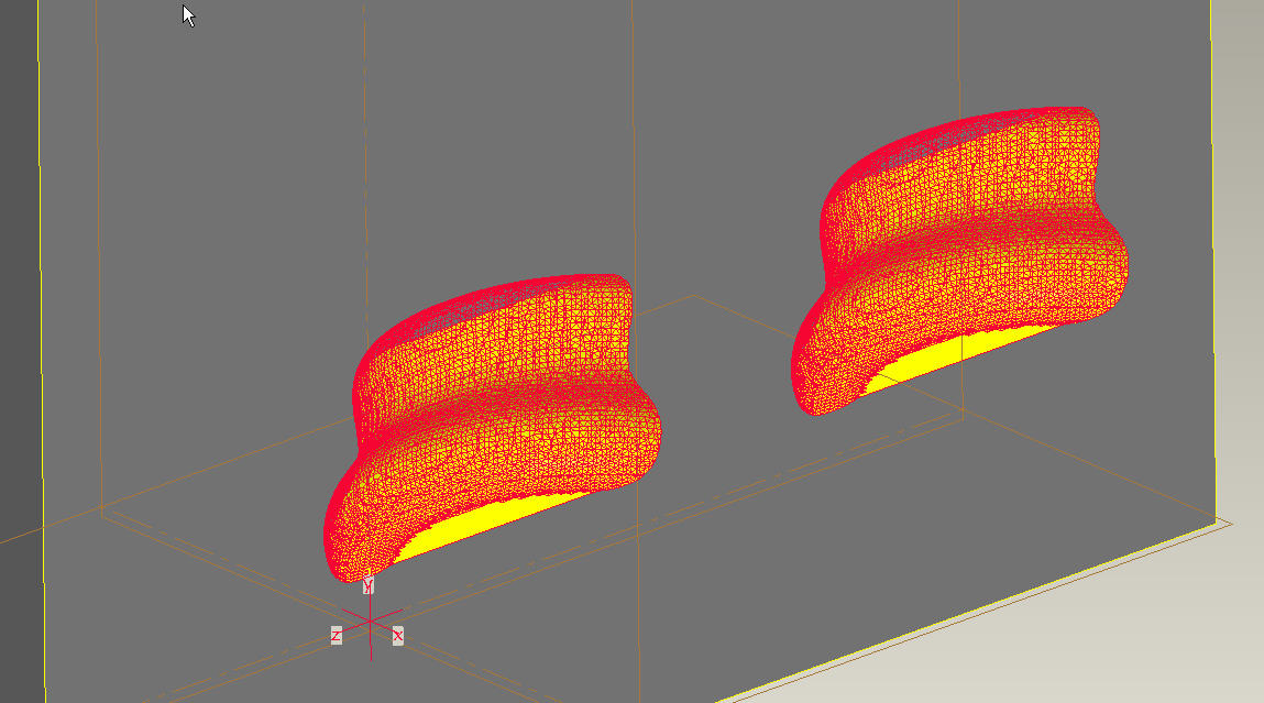

Hallo Freunde aus dem Paralleluniversum!
Der anhängende Film zeigt, was ich benötige, aber mit Fräulein Prö nicht in ausreichender Qualität erreiche. Kann der Erfinder das und wenn ja, dann wie/womit (Zusatzmodul etc.)?
Ein Messer wird translatorisch zu einem Körper bewegt. Zeitgesteuert rotiert das Messer und taucht dabei in den Körper ein. Gesucht wird der Materialschnitt am Körper aufgrund der Messerbewegung.
Das Ergebnis von Fräulein Prö sind eine Vielzahl von kleinen Dreiecksflächen, aber keine vernünftige Kontur. Ich meine mich zu erinnern, dass so etwas vor vielen vielen Jahren mit MDT4 oder zumindest mit den MDT4-Daten möglich war.

Wenn ich mit den Begwegungsbahnen, die ich übrigens auch hervorragend aus Pro/E erhalte, hinkommen würde, wäre ich schon lange fertig. Es geht aber gerade allgemein um Konturen, die nicht so trivil sind.
Selbst die Spurkurven des einfachen Porenbetonmodells zeigen übrigens bereits einen Kantenwechsel und "Flächenschnitte" (na ja, wohl eher Schiebungen ) beim Schneiden durch den Block.
Als weitere Beispiele sind der bestimmt auch in diesem Forum hinlänglich diskutierte Dauerbrenner des Hinterschnitts beim Verzahnen von Schnecken oder die Fußausrundungsellipse (Stirnschnitt) beim Wälzfräsen von Schrägverzahnungen zu nennen.
Natürlich kann man sich alle erdenkliche Mühe machen, anhand von entlang mehrerer Spurkurven gezogener Körperkonturen die gewünschten Ergebnisse zu erzielen, aber auch das macht keinen Spaß mehr, wenn beispielsweise entlang einer Spurkurve Rastpunkte der Bewegung entstehen.
Ich denke, Anforderungen an eine vernünftige und qualitativ hochwertige Bewegungshülle gäbe es mehr als genug. Aus meiner Sicht sollte das Ganze auch lösbar sein, immerhin gibt es in Pro/E ja schon eine mit Einschränkung recht brauchbare Bewegungshülle. Da in den Kinematik-Tools der CAD-Systeme sowohl die Geometrie, als auch die Kinematik vollständig definiert sind, hatte ich die Hoffnung, dass es vielleicht im IV schon entsprechende fertige Lösungen gibt.

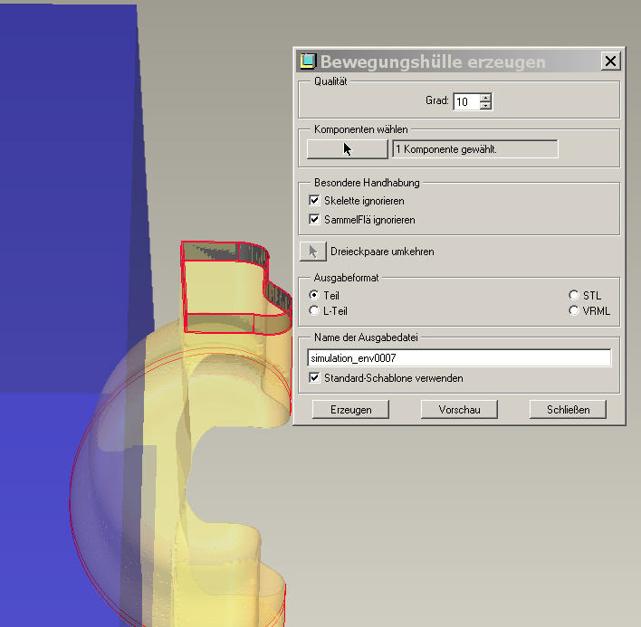

Anbei zur Ansicht ein Bild der Bewegungshülle des obigen Messers aus Pro/E.
Es wäre halt so schön einfach: Klick auf Bewegungshülle-exportieren und fettisch.

Da mußt Du wohl mal das Messer anschleifen. Das ist ja total schartig...

Hallo Paul,
mit "... Spurkurven, Spurpunkten, Stützprofilen und Berandungsverbundflächen ..."  erhältst Du nichts Besseres als das von Dir oben Abgebildete           ?
Oder ist das eine automatisch erstellte "Bewegungshülle des obigen Messers aus Pro/E"
Das Problem ist keineswegs trivial. Für eine exakte Hüllfläche muss in allgemeingültiger Formulierung ständig und an allen Stellen eine Fallunterscheidung erfolgen, ob eine Kante schneidet oder eine Fläche gleitet, und das ist sowohl mathematisch als auch programmtechnisch sehr aufwändig. Dass das kein Programm so mal eben nebenbei kann, finde ich durchaus verständlich. Bei praktischen Problemen ist es aber eigentlich nicht so dramatisch; ich sehe da folgende drei Bereiche, in denen jeweils angepasst Vereinfachungen möglich sind:
- definierte Kante schneidet -
Solange man die Kante eindeutig kennt, lässt sich leicht eine sehr genaue Fläche machen (Flächenspline), wie in meinen Bildern gezeigt. Wie erkennbar ist, reichen wenige Stützkanten aus. Ich kann hier Rotation und Translation mit Parametern regeln oder auch die Maße der Messerform ändern, und in 0,2 Sekunden ist die aktualisierte Fläche da. Allerdings habe ich auch nur den interessierenden Bereich dargestellt, so wie man es in der Praxis halt tut. Wenn man weiß, was man zu tun hat, dauert das Erstellen eines solchen Modells der Bewegung wirklich nicht länger als ein paar Minuten, und man kann dann z.B. schon sehr schön sehen, wie groß der Freiwinkel sein muss. Um zu zeigen, wie gleichmäßig die Fläche ist, habe ich einen Hüllkörper bis zu der Hüllfläche extrudiert. In dem Bild, wo die Hüllfläche noch sichtbar ist, kann man durch die Interferenzen die von IV selber erstellte Gitterung erkennen. Kantenwechsel wäre auch möglich, vermutlich am besten mit zwei getrennten Flächen. Aber für diesen alten Blechstreifen, der sich da durch den Porenbeton gräbt, finde ich das übertrieben, denn der schneidet sowieso nicht exakt.
- Sonderfall Verzahnung -
Da gleiten auch immer Flächen, aber man benötigt eine einteilige stetige Gegenfläche in exakter Darstellung. Für Zahnräder kann man (mit entsprechender Vorbildung  ) eine Schar Berühlinien exakt darstellen und hat damit wieder die Spline-Option.
- Platzbedarf -
Da reicht IMHO eine ausreichende Anzahl räumlich angeordneter Exemplare, Inventor kann davon ohne jedes Problem einen Verschmelzungskörper erstellen. Das sieht dann je nach zu unterscheidendem Fall verschieden aus: In den Bereichen mit Flächengleiten hat er Facetten oder sonstige unstetig stoßende Flächenstückchen, und in den Bereichen mit Kantenschneiden sieht er aus wie eine verzogene Treppe, wie ein Zieharmonikabalg oder wie eine Feile, je nachdem, wie groß die Anzahl der Exemplare ist. Mit etwas VBA-Programmierung könnte man das auch automatisieren (einfache Rotationen und Translationen <leider nicht kombiniert> kann man sogar direkt in einer Bauteildatei mit dem normalen Befehl anordnen). Und wenn unbedingt nötig, kann man in den gezackten Bereichen Hüllflächen drüberziehen. Bei einer automatisierten Lösung wäre genau die dafür nötige Auswahl der die Hüllfläche stützenden Kanten das Problem.
Beim allgemeinen Flächengleiten bietet Inventor durch die Verschmelzungsoption auch die Möglichkeit, Kanten in nächster Nähe (< 0,01 mm) der Gleitlinie zu erzeugen, was auch für die Ermittlung der Entformungsgrenze (Trennlinie) nutzbar ist.

Zunächst vielen Dank für die zahlreichen Bemühungen.
Mein Ursprungsbeispiel war rein akademisch. Da bot sich der alte Porenbetonfall an.   Wir haben es damals sogar auch geschafft, die Drehachse außerhalb der Messer-Symmetrie zu positionieren, aber spannender war hier der vorliegende Fall.
Roland (Doc_Snyder) hat mit seiner detailreichen Zusammenfassung natürlich recht:
    [1] definierte Kante schneidet: ist völlig pro/blemlos und kann jeder / wahrscheinlich jedes CAD
    [2] Verzahnung: Das ist, wie von Roland beschrieben machbar, aber aufwändig und nicht trivial
    [3] Platzbedarf: Da reichen natürlich auch meist die verschmolzene Aussenkonturen an geeigneten Stützstellen.
    [4] Allgemeiner Flächenschnitt: Ist im Einzelfall manuell machbar, kann aber sehr aufwändig werden.
Aber es gibt halt in Pro/E den wunderschönen Knopf Bewegungshülle erzeugen und damit schafft man zumindest die Varianten 1+3 sehr einfach durch Anklicken. Für den allgemeinen Flächenschnitt kommt es dann auf die Qualitätsansprüche an.
    Wie so oft erzeugt eine tolle vorhandene Lösung den Wunsch nach mehr. Daher war der Kern meiner akademischen Frage, ob IV vielleicht einen noch besseren Knopf hat. Irgendein Student (  bestimmt ein angehender Vertriebsmann) hatte mir nämlich erzählt, dass das in IV ganz einfach gehen würde.
Zur Erläuterung dessen was ich hier gemacht hatte, habe ich noch 2 Filmchen aus unterschiedlichen Ansichten und die Eingabemaske "Bewegungshülle erzeugen" angefügt. Da ich aber nicht weiß, wie man so ein nettes gif-Filmchen hinbekommt, muss man zum Ansehen die ".txt"-Endung weglöschen.
[Edit: Variante 1+3 statt 1-3]

Original erstellt von W. Holzwarth:
...Aber wo ist der Unterschied, z.B. im Vergleich zu meinem letzten GIF? ...
Der einzige wirkliche Unterschied ist die Bewegungshülle auf Knopfdruck.
Spurkurven hatte ich exemplarisch zwei (die dünnen roten Linien) auch eingeblendet.
Da tatsächlich der Rohkuchen (blauer transparenter Block) die Linearbewegung ausführt, muss das Rotationsmesser einzeln zeitgesteuert für verschiedene Steingrößen aktiviert werden.
Der bessern Darstellung halber hatte ich einfach beide Bewegungen auf das Messer, also stillstehenden Rohkuchen definiert, aber das ist ja eigentlich nur ein Randthema.
