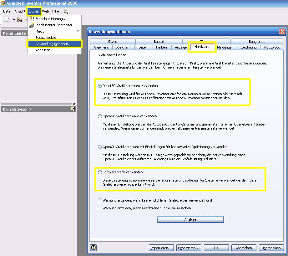

bin ganz neu hier und wollte mal fragen ob INVENTOR 2008 Prof. auf meinem System läuft:
AMD 1,8 GZ
2 GB Arbeitsspeicher
Grafikkarte: Radeon 9600 pro
Habe mir die Studentenversion von Inventor 08 pro. runtergeladen, jedoch sehe ich keine Linien wenn ich zeichnen will...
und das Prog. beendet sich nach 5 min und zeigt nen fehler an ...
danke schon mal im vorraus ...

Der Zwölfer (2008) sollte eigentlich laufen. Der 13er (2009) basiert auf SSE2, das aber von den älteren AMD-CPUs nicht unterstützt wird.
Welcher Fehler ist es denn? Ist der Grafiktreiber aktualisiert?

Ich vermute mal, dass das an der Radeon 9600 pro bzw. deren Treiber liegt. In den Anwendungsoptionen von IV auf der Registerkate Hardware kann man die Art der Grafikbeschleunigung wählen. Wenn man alle Dokumente schließt, dort auf Softwaregrafik schaltet und dann die Linien zu sehen sind, ist die Grafikkarte oder/und der Treiber für IV ungeeignet. Die Radeon 9600 pro ist auch unter den unterstützten Grafikkarten nicht zu finden.
Wie steht die Einstellung denn jetzt? Auf Direct3D oder OpenGL?
D3D sollte auf so einer Karte besser laufen.
Welches Betriebssystem wird verwendet?

Betriebssystem windows xp prof.
Von dem rest versteh ich nur bahnhof :-)

Ich habe mal ein Bild von dem Bahnhof gemacht ... vielleicht hilft das ja.
