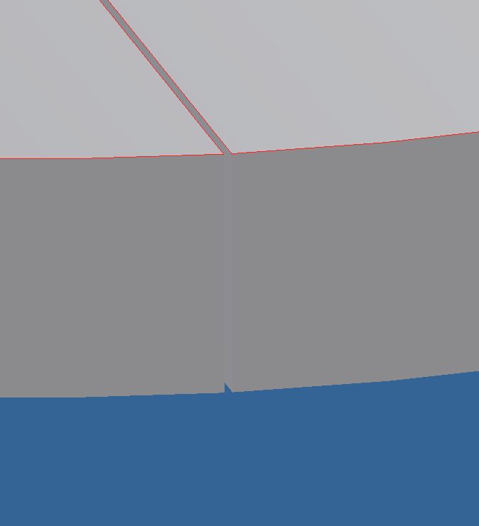

erstellt am: 11. Sep. 2008 10:20    Editieren oder löschen Sie diesen Beitrag!  <-- editieren / zitieren -->   Antwort mit Zitat in Fett Antwort mit kursivem Zitat    Unities abgeben: 1 Unity (wenig hilfreich, aber dennoch)2 Unities3 Unities4 Unities5 Unities6 Unities7 Unities8 Unities9 Unities10 Unities Nur für michieugster 10 Unities + Antwort hilfreich
Moin,moin,
nicht gleich aufgeben...eine "Umleitung" führt auch zum Ziel.
Also...
1.Extrudiere einen Schlitz längs des Rohres(s. Bild)
  so klein wie möglich (hier 0,05mm).
2. Definiere die Wandstärke im Blech-Hauptmenü
3. klick die Außenfläche des Rohres an
4. klick den "Abwicklungsbutton" an  >>  BINGO !
