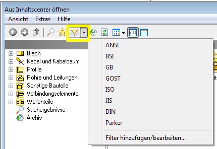

ich habe mir über die Schule den aktuellen Inventor 2009 runtergeladen.
Soweit funktioniert alles prima, nur habe ich ein Problem mit der Inhaltcenter-Bibliothek.
Wenn ich die Inhaltscenter-Bibliothek öffne, dann erscheinen dort die Ordner "Blech", "Rohre und Leitungen" und "Kabel und Kabelbaum", aber ich kann nirgendwo Schrauben, Scheiben, Mutter, etc. finden.
Kann mir einer von euch bei meinem Problem helfen und mir erklären, wie ich die Bibliothek mit Schrauben, etc. füttern kann?

Wurden bei der Installation alle Bibliotheken ausgewählt? Sind diese jetzt im AMDS vorhanden?
Wurden die Bibliotheken dem aktuellen Projekt (ipj) hinzugefügt?
Oder ist im InhaltsCenter ein Filter aktiv?

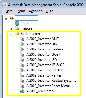

Alle Bibliotheken wurden nicht installiert, habe nur die ausgewählt, die ich auch benötige.
Der AMDS sieht nicht so aus, leider kann ich kein Bild davon einfügen, deshalb in schriftlicher Form.
AI2008_Inventor ANSI (wenn ich dort klicke, erscheint immer "ungülitge Datenbankanmeldung")
AI2008_Inventor DIN (s.o.)
AI2008_Inventor ISO (s.o.)
AI2008_My Libary
AI2009_Inventor GOST
AI2009_Inventor Routed Systems
AI2009_Inventor Sheet Metal
AI2009_My Libary
Im aktuellen Projekt sind folgende Namen nicht verfügbar:
AI2009_Inventor ANSI
AI2009_Inventor DIN
AI2009_Inventor ISO
AI2009_Inventor JIS & ...
AI2009_Inventor Feature
AI2009_Inventor Parker
In der Inhaltscenter sind alle Filter aktiv.

Wenn nur diese vier Bibliotheken für IV2009 dem ADMS hinzugefügt wurden, können auch keine anderen im InhaltsCenter auftauchen.
Die Bibliotheken für IV2008
Original erstellt von tobede:
AI2008_My Libary
können von IV2009 nicht verwendet werden. Es müssen also die gewünschen IV2009 Bibliotheken noch von der DVD nachinstalliert werden, oder wenn sie schon installiert wurden
... habe nur die ausgewählt, die ich auch benötige. ...
müssen sie im ADMS noch hinzugefügt werden.

erstellt am: 17. Aug. 2008 00:01    Editieren oder löschen Sie diesen Beitrag!  <-- editieren / zitieren -->   Antwort mit Zitat in Fett Antwort mit kursivem Zitat    Unities abgeben: 1 Unity (wenig hilfreich, aber dennoch)2 Unities3 Unities4 Unities5 Unities6 Unities7 Unities8 Unities9 Unities10 Unities Nur für tobede 10 Unities + Antwort hilfreich
... sowohl als .mdl, als auch als .fdl Format befinden. ...]
Dateien im Format "mdl" und "fdl" sagen mir jetzt nichts, sollten es aber Dateien vom Typ "mdf" und "ldf" sein, kann man sie mit der ADMS-Console importieren.

SUPER, SUPER, SUPER, es hat funktioniert.
Vielen vielen Dank für die schnelle Hilfe.
