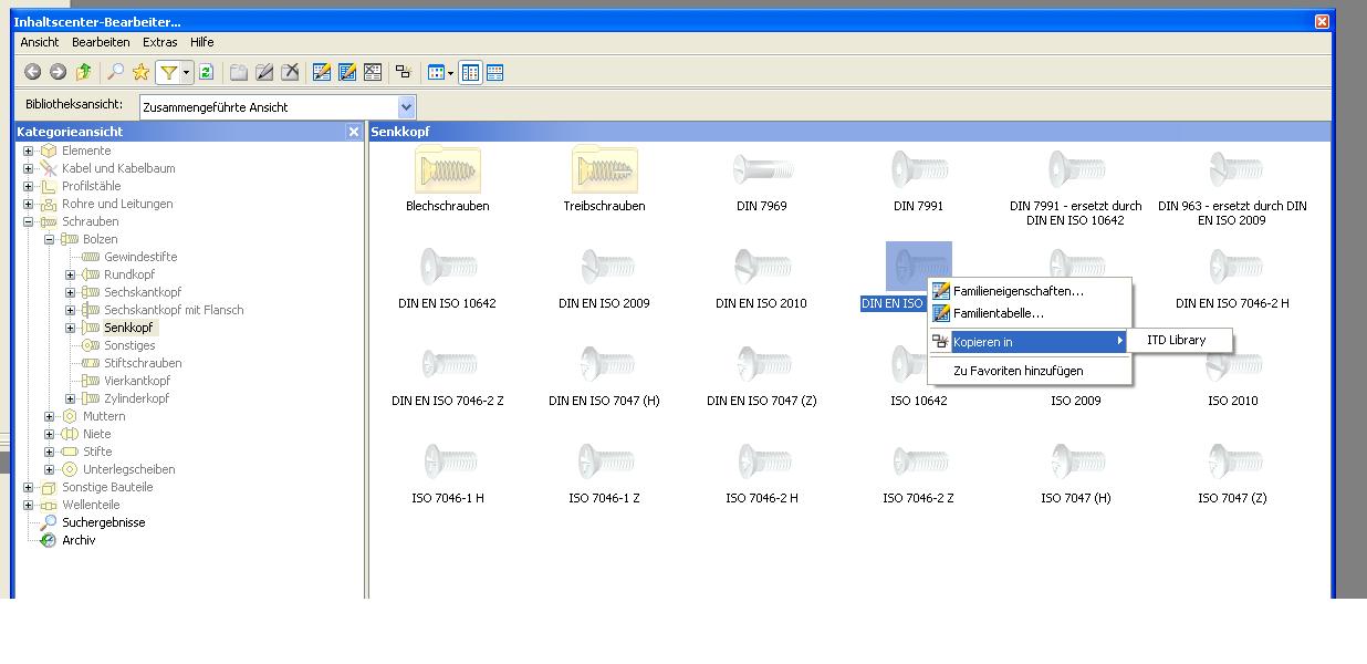

Hallo !
Ich möchte im Inhaltscenter für z.B. eine Senkschraube DIN EN ISO 7046-H M8 zu den
vorhandenen Längen eine neue Länge hinzufügen, so das diese für alle verfügbar ist.
Im IV9 war das je relativ einfach. Man ging bei dem entsprechenden Teil
in der Bibliothek auf Bearbeiten und hat eine Zeile mit fast passenden Werten rausgesucht und an das Ende der Tabelle kopiert und
die gewünschten Werte geändert fertig.
Wie muß ich denn jetzt vorgehen ? Ich habe hier im Forum gesucht aber keine passende Anleitung gefunden. Kann mir jemand weiterhelfen
bzw. einen entsprechenden Link zu einer Anleitung zusenden.
Unser Autodesk Data Management Server 2008 ist zentral auf Firmenserver installiert!
Vielen Dank !
Tschüß Frank !

erstellt am: 01. Jul. 2008 15:41    Editieren oder löschen Sie diesen Beitrag!  <-- editieren / zitieren -->   Antwort mit Zitat in Fett Antwort mit kursivem Zitat    Unities abgeben: 1 Unity (wenig hilfreich, aber dennoch)2 Unities3 Unities4 Unities5 Unities6 Unities7 Unities8 Unities9 Unities10 Unities
Vielen Dank für die Hilfe aber offensichtlich fehlen mir
hier doch einige Grundkenntnisse, so daß ich noch Einiges erfragen muß.
-benutzerdefinierte Bibliothek erstellen > Ich habe mich im Autodesk Data Management Server 2008 als Administrator angemeldet und für mich einen Benutzer mit Administratorrechten angelegt. Im ADMS 2008 gibt es bereits eine Bibliothek mit Lese- und Schreibrechten (AI2008_My Library > siehe Anhang).
Ich habe diese Bibliothek aber nicht erzeugt, die war schon da.
- Familie in die benutzerdefinierte Bib kopieren > Am Client Inventor gestartet und am Inhaltscenter mit dem Benutzernamen angemeldet.
Jetzt unter Extras > Inhaltscenter-Bearbeiter gestartet.
Auf auf die entsprechende Schraube (in diesem Falle DIN EN ISO 7046-H) und RMT > kopieren in.
Jetzt hätte ich gedacht erscheint diese benutzerdefinierte Bibliothek und ich kann diese Familie (DIN EN ISO 7046-H)
dort hinein kopieren, aber es erscheint die Meldung:"Es wurden keine Lese-/Schreibbibliotheken konfiguriert.Überprüfen Sie die Bibliothekskonfiguration und versuchen Sie es erneut." Obwohl bei der vorhandenen Bibliothek Ai2008_My Library Lese-und Schreibrechte angezeigt werden.
Mal angenommen ich lege noch eine benutzerdefinierte Bibliothek an und es funktioniert bis hierher.
Habe ich dann nicht alle anderen Schraubengrößen außer der geänderten Größe dieser Familie doppelt in der Datenbank ?
Jeweils einmal in der schreibgeschützten Datenbank und einmal in der benutzerdefinierten ?
-neue Zeile einfügen und die Werte anpassen ist auch O.K. aber was bzw. wie muß ich Publizieren ?
Es wäre schön wenn mir hier jemand nochmal ein klein wenig ausführlicher weiterhelfen kann bzw. einen Link zu einer ausführlichen Anleitung weiß?
Vielen Dank !

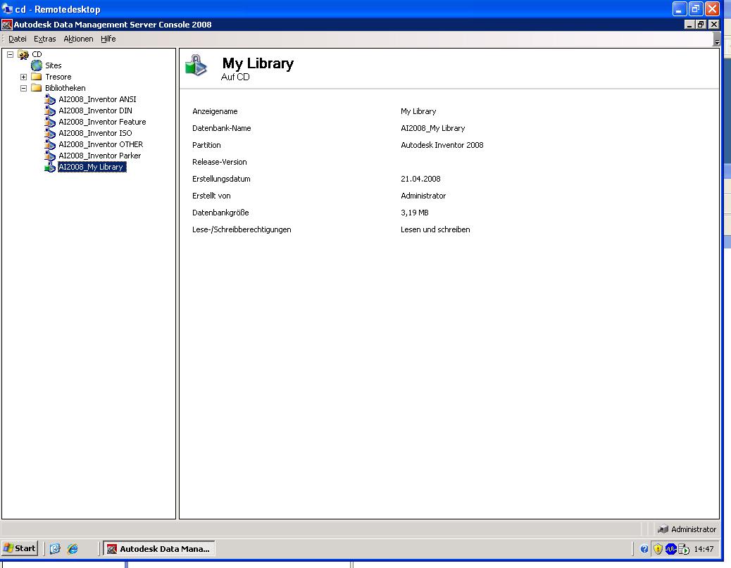

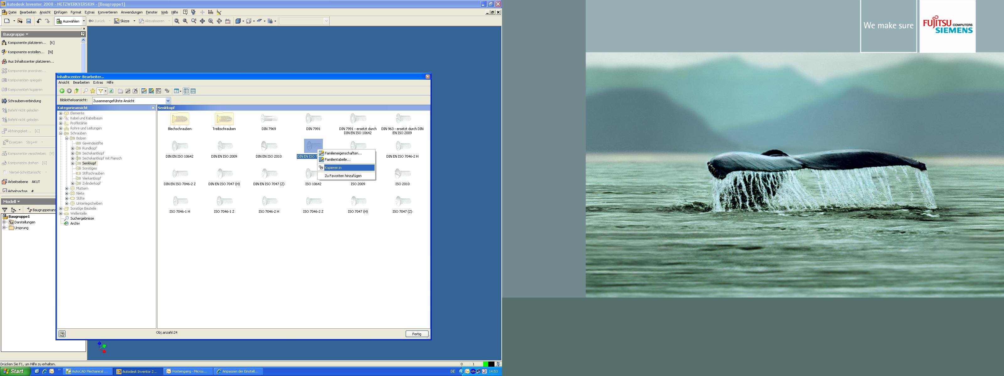

erstellt am: 02. Jul. 2008 13:21    Editieren oder löschen Sie diesen Beitrag!  <-- editieren / zitieren -->   Antwort mit Zitat in Fett Antwort mit kursivem Zitat    Unities abgeben: 1 Unity (wenig hilfreich, aber dennoch)2 Unities3 Unities4 Unities5 Unities6 Unities7 Unities8 Unities9 Unities10 Unities
Auch auf die Gefahr das ich mich hier zum Affen mache,aber es funktioniert nicht.
Ich habe die Inhaltscenter-Bibliotheken in der Projektdatei konfiguriert !
Ich habe mich beim ADMS2008 anmeldet und unter Extras den Inhaltscenter Bearbeiter aufgerufen.
Dort auf die gewünschte Schraube und RMT kopieren in "ITD Library" funktionerte auch.
Es wurde angezeigt das die Schraube (Familie) kopiert wurde. Seltsamerweise funktioniert das nur mit RMT und zuvor ausgewählter Schraube. Wenn ich die Schraube auswähle und über das Menü > Bearbeiten > kopieren in auswähle, erscheint die Meldung:"Es wurden keine Lese-/Schreibbibliotheken konfiguriert.Überprüfen Sie die Bibliothekskonfiguration und versuchen Sie es erneut."
Ich habe also die gewünschte Schraube kopiert, finde die Schraube aber nicht zum Bearbeiten.
Unter Bibliotheksansicht finde ich alle Bibliotheken bis auf die benutzerdefinierte Bibo.
Ich weiß nicht ob das eine Rolle spielt, aber wir arbeiten ohne Vault.
Wer kann mir hier weiterhelfen, da ich langsam am verzweifeln bin ?
Vielen Dank im voraus !
Tschüss Frank !

erstellt am: 03. Jul. 2008 09:21    Editieren oder löschen Sie diesen Beitrag!  <-- editieren / zitieren -->   Antwort mit Zitat in Fett Antwort mit kursivem Zitat    Unities abgeben: 1 Unity (wenig hilfreich, aber dennoch)2 Unities3 Unities4 Unities5 Unities6 Unities7 Unities8 Unities9 Unities10 Unities
Hallo !
Der Himmel hat Erbarmen, es hat funktioniert !
An anderem CAD-Rechner im Netz mit meinem Benutzernamen am Inhaltscenter angemeldet und siehe da, dort wurde meine benutzerdefinierte Bibo angezeigt. Wieder an meinen Rechner, neu gestartet und trotzdem im Inhaltscenter von der benutzdefinierten Bibo nichts zu sehen.
An meinem Rechner als Administrator angemeldet und in Inventor im Inhaltscenter mit meinem Benutzernamen angemeldet und siehe da,
meine benutzerdefinierte Bibo wird angezeigt. Jetzt die gewünschten Änderungen vorgenommen. Jetzt wurde was wegen Aktualisierung gefragt, was ich bestätigt habe.
Nach erneuten Anmelden an meinen Rechner mit meinem Benutzernamen und Anmeldung am Inhaltscenter mit meinem Benutzernamen wird nun auch hier die benutzerdefinierte Bibo angezeigt und die neu erzeugte Schraube läßt sich auch einfügen.
Kann sich das jemand erklären ?
Hat irgendwas mit einer aktualisierten Sicht auf die Bibliotheken zu tun, aber die müßte doch auch anders zu erwingen sein ?
Auf jeden Fall hat es nun endlich funktioniert !
Vielen Dank nochmal an alle die mir hier geholfen haben.
Tschüß Frank !

erstellt am: 03. Jul. 2008 13:25    Editieren oder löschen Sie diesen Beitrag!  <-- editieren / zitieren -->   Antwort mit Zitat in Fett Antwort mit kursivem Zitat    Unities abgeben: 1 Unity (wenig hilfreich, aber dennoch)2 Unities3 Unities4 Unities5 Unities6 Unities7 Unities8 Unities9 Unities10 Unities Nur für melzig 10 Unities + Antwort hilfreich
Hallo Frank,
nochmal zu Deinem Beitrag mit den angehängten Screenshots:
Hier fällt auf, dass ein Filter gesetzt ist;
-wurde vielleicht gerade diese Norm über die Filteroptionen ausgeschlossen aus der die Teilefamilien in die Benutzerbibliothek kopiert wurden?
Weiterhin noch zu klären:
Arbeitest Du mit verschiedenen Projektdateien und hast in nur einer davon bzw. nicht allen die Benutzerdatenbank "MyLibrary" eingebunden?

Hallo Hermann,
Filter ist gesetzt, allerdings bei allen Benutzern der gleiche Filter. Beim gesetzten Filter sind nur DIN und ISO aktiviert.
Ich hatte probeweise alle Normen aktiviert, aber ohne Erfolg.
Das Teil was ich in die Benutzerbibo kopiert habe war die am Anfang des Beitrages beschriebene Schraube.
Die Projektdateien sind zentral im Netz abgelegt und jeder greift auf die selben Daten zu. Ja es gibt verschiedene Projektdateien.
Der andere CAD-Rechner war mit dem Zugang des Kollegen an der selben Domäne wie ich angemeldet und ich habe mich nur im geöffneten Inventorprogramm mit meiner Kennung (fürs ADMS2008) am ADMS2008 angemeldet da der Kollege dort nur Lesezugriff hat.
In beiden Projekten hatte ich nach deinem Tip die benutzdefinierte Bibo hinzugefügt.
Tschüss Frank !

Guten Tag zusammen,
die Anleitung habe ich mir jetzt durchgelesen und kann soweit alles nachvollziehen. Ich hab es auch schon fertiggebracht, in "MyLib" die neue Schraubenlänge zu definieren. Allerdings kann ich diese Schraube nur bei mir einfügen (mein Rechner, meine Anmeldung).
Am Rechner eines Kollegen konnte ich im Projekt die Bibliothek "MyLib" einfügen und speichern. Allerdings erscheint (auch nach Neustart IV und Rechner) die neue Schraubenlänge nicht. Ich hab bereits alles bezüglich der Filter versucht - keine Verbesserung.
Weiß hier jemand Abhilfe?
Vielen Dank im Voraus

Liegt der ADMS lokal oder auf dem Server, das solltest Du als 1. nachschauen.
Wenn er auf dem Server liegt kann auch nicht jeder ändern, schreibrechte.
Ich vermute der ADMS ist bei Euch lokal
grillsenf2
Dipl.Ing. Maschinenbau
Sehen Sie sich das Profil von grillsenf2 an!   Senden Sie eine Private Message an grillsenf2  Schreiben Sie einen Gästebucheintrag für grillsenf2
Beiträge: 34
Registriert: 15.04.2008
erstellt am: 28. Jan. 2009 12:50    Editieren oder löschen Sie diesen Beitrag!  <-- editieren / zitieren -->   Antwort mit Zitat in Fett Antwort mit kursivem Zitat    Unities abgeben: 1 Unity (wenig hilfreich, aber dennoch)2 Unities3 Unities4 Unities5 Unities6 Unities7 Unities8 Unities9 Unities10 Unities Nur für melzig 10 Unities + Antwort hilfreich
Hallo devil,
nein, der ADMS liegt auf dem Server.
Und Schreibrechte hat da nur einer - ich...
Nur will ich meine Modifikationen allen zugänglich machen.
Freudliche Grüße
grillsenf
