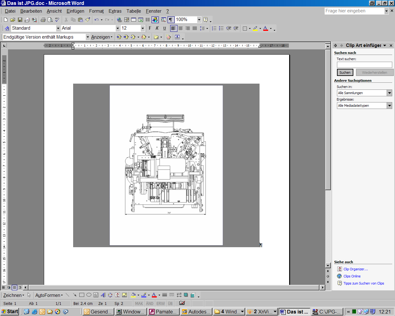

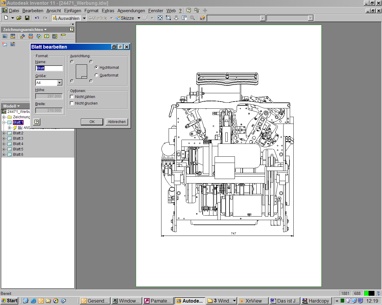

ich habe im Inventor11 eine IDW im JPEG-Format abgespeichert.
Blatt = A4
Nun wollte ich die JPEG in eine Word-Datei einfügen. Leider kommt seitlich der graue Hintergrund des Inventors auch mit ins Bild. Das gleiche passiert, wenn die IDW als bmp-Datei gespeichert wird.
Gibt es eine Möglichkeit, diese graunen Seitenränder zu eliminieren oder ist der Inventor11 wirklich nicht fähig, brauchbare "Bilder" zu generieren?

mike_msm
Mechatroniker HF
Sehen Sie sich das Profil von mike_msm an!   Senden Sie eine Private Message an mike_msm  Schreiben Sie einen Gästebucheintrag für mike_msm
Beiträge: 68
Registriert: 07.07.2005
erstellt am: 09. Aug. 2007 14:34    Editieren oder löschen Sie diesen Beitrag!  <-- editieren / zitieren -->   Antwort mit Zitat in Fett Antwort mit kursivem Zitat    Unities abgeben: 1 Unity (wenig hilfreich, aber dennoch)2 Unities3 Unities4 Unities5 Unities6 Unities7 Unities8 Unities9 Unities10 Unities
schön der Reihe nach
Zoomem: das mit dem zoomen funktioniert nur, wenn ich meine Baugruppe so stark verkleinere, dass ich die Bemassung nicht mehr lesen kann. Ich könnte auch den Bemassungsstil wieder ändern... Oder ich ändere das Blattvormat und zoome solange bis alles lesbar ist. Nur dann bräuchte ich für das erstellen des JPEG-Formats ein Blatt und für die Werkstattzeichnung ein Blatt. So geht es! Aber ob dass die Lösung sein kann...?
Inventor-Ärger: das mit der JPEG-Konvertierung ist nur die Spitze des Eisberges. Gäbe es das Inventor-Forum nicht, würde man mit diesem Zeichnungstool fast verzweifeln.
PDF-Creator: bis jetzt hatte ich nur einen Creator der PDF's generiert. Ich habe mir den vorgeschlagenen Creator runtergeladen und werde diesen als nächstes testen.
herzlichen Dank für alle guten Tipps.

Hallo Big-Biker
ich habe das nochmals durchgespielt. Bei mir klappt es nur, wenn ich das Blatt-Format grösser wie A4 wähle und dann zoome. Sonst ist die Bemassung, nicht wie oben beschrieben zu klein, sondern zu gross.

erstellt am: 09. Aug. 2007 15:16    Editieren oder löschen Sie diesen Beitrag!  <-- editieren / zitieren -->   Antwort mit Zitat in Fett Antwort mit kursivem Zitat    Unities abgeben: 1 Unity (wenig hilfreich, aber dennoch)2 Unities3 Unities4 Unities5 Unities6 Unities7 Unities8 Unities9 Unities10 Unities Nur für mike_msm 10 Unities + Antwort hilfreich
Die Höhe der Maßzahl ist im Bemaßungsstil definiert. Mache ich das Blatt größer und zoome die Ansicht wieder auf die gleiche Größe im Fenster des Monitors, ist die Maßzahl gleich geblieben. Vergrößere ich den Maßstab, wird die Ansicht auch kleiner (und bekommt mehr Randabstand), aber die Maßzahl wird jetzt in Relation zur Ansicht größer dargestellt.

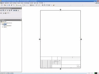

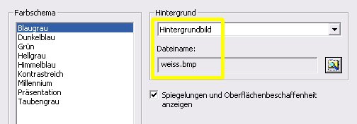

Michael Puschner
Rentner
Beiträge: 13007
Registriert: 29.08.2003
Toshiba Encore mit MS Office
(Michael Anton)
erstellt am: 09. Aug. 2007 17:24    Editieren oder löschen Sie diesen Beitrag!  <-- editieren / zitieren -->   Antwort mit Zitat in Fett Antwort mit kursivem Zitat    Unities abgeben: 1 Unity (wenig hilfreich, aber dennoch)2 Unities3 Unities4 Unities5 Unities6 Unities7 Unities8 Unities9 Unities10 Unities Nur für mike_msm 10 Unities + Antwort hilfreich
weiss.zip
Es gäbe da noch eine Möglichkeit:
Ich nehme mal an, die Blattfarbe ist in den Dokumenteinstellungen auf weiß eingestellt, dann
  • in den Dokumenteinstellungen auch die Blattkontur auf weiß einstellen
  • in der Registry im Farbschema die Einträge "2DBottomScreenColor", "2DTopScreenColor" und "2DScreenColor" auf "1,1,1,1" ändern oder ein weißes Hintergrundbild verwenden (siehe Anhang).

    das "werkeln" der Registery lass ich lieber bleiben - aber wäre eine Möglichkeit
    das Zuschneiden im Word funktioniert bei mir nicht. Kann zwar alles anklicken, aber sonst tut sich nichts
    der PDF-Kreator ist super und auch der Tipp mit dem Zoomen funktioniert jetzt einwandfrei
    herzlichen Dank und  sonnige Grüsse

    Hallo Mike,
    wenn das in Word nicht klappt wie soll es dann in diesem "Zeichnungstool" klappen? Also Spaß beiseite, probier mal mit der rechten Maustaste auf der eingefügten Grafik die Option "Grafiksymbolleiste anzeigen". In diesem Werkzeugkasten findest du auch den Schalter für das "Zuschneiden".

    Es geht auch über RMT auf das Bild > GRAFIK FORMATIEREN

    Hallo Gulliver
    Ich kann das "Zuschneiden-Symbol" so oft anklicken wie ich will - diese Methode führt beim mir nicht zum Ziel!
    Dafür funktioniert es mit dem Tipp von deepspeed - Super!

    Hallo Mike,
    du weißt doch, geht nicht gibts nicht,geht schwer gibts.
    Ich hab dir nochmal ein Bild angehängt, auf dem du siehst wo du die Grafik anfassen mußt.
    Gruß Dietmar

    Hallo Dietmar
    jetzt funktionierts. Bin wohl zu hastig mit der Maus über die Eckpunkte gerast

    Darum habe ich als Alternative ja auch die "weiss.bmp" angehängt. Einfach als Hitergrundbild verwenden:

    Moment Hr. Puschner, wirkt das auch auf die IDW? Es gibt ja schönere Hintergründe als weiß, sondern eben auch solche mit einem Wasserzeichen drin.
    Da ergäben sich ja ganz neue Möglichkeiten, bis dato kannte ich das nur für ipt, iam und ipn.

    Selbstverständlich geht das, Herr Murphy! Aber es betrifft eben nur den Hintergrund und nicht das Blatt. Für Wasserzeichen ist es also nicht geeignet.
    Dass es schönere Hintergründe als weiß gibt, mag ich ja nicht bezweifeln, wobei die Vorlieben da durchaus verschieden sein können. Aber es lohnt sich für die IDW ohnehin nicht, da ja das Blatt zu viel vom Bild verdeckt.
    Und außerdem war ja hier ein weißer Hintergrund gefragt, damit die Ränder in der Bildausgabe wegfallen.
