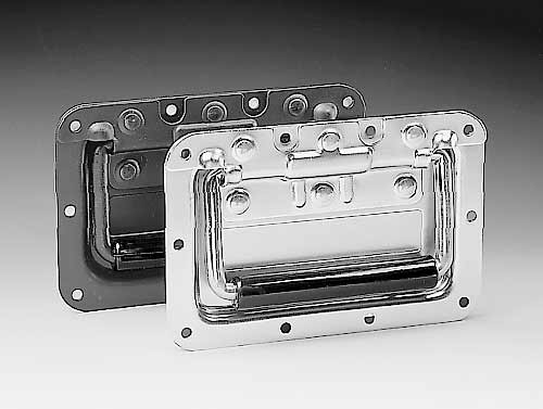

Es geht um eine Kiste. Ein Kiste besteht aus 6 Platten. Front, Rücken Seiten Boden und Deckel(bauteile). Die Kiste wird mit Profilen(ipart)zusammengehalten.
Nun es gibt 2 Holzstärken. Dementsprechend ändern die Profile und die Wandstärke der Holzplatten.
Die grösse der Kisten (Innemass) werde ich mit Excel steuern. Die länge der Profile wird durch Excel gesteuert.
Ob die Kiste nun die Wandstärke 7mm hat oder 9mm, wird bestimmt letztentlich mit einer Assembly Funktion indem einfach die richtigen Wände ausgetauscht werden. Auch wird dort z.b. gesteuert ob die Kiste 1 Deckel oder 2 Deckel hat ect..
So weit so gut habe ich alles auch bestens hingekriegt.
Nun erhält die Kiste auch z.b Klappgriffe (siehe Datei). Diese Griffe sind in den Holzplatten versenkt und vernietet. Da die Nietlöcher auf der CNC gebohrt werden, müssen Sie immer die richtige Position zueinander haben.
Das Lochbild muss nachträglich bei allen verbauten Griffen einfach geändert werden an einem einzigen Ort. An der Kiste werden ca. 20 Griffe verbaut.
Gebraucht werden letzendlich ca. 6 Klappgriffe. Die übrigen werden mit Assembly ausgeblendet.
Die Ausschnitte müssen also in der Assembly Tabelle erscheinen.
Ich könnte mir eine Lösung vorstellen, in der ich das Lochbild und den Ausschnitt in einer Excel Tabelle definiere. Hab so was mit IFeature hingekriegt. Das Problem war, dass ich das Feature nicht in die Assembly Tabelle gekriegt habe.
Wie krieg ich solche Ausschnitte Verbunden mit Durchgangslöcher in meine Holzplatte. Das Bild (Ausschnitt/Löcher) soll an einem einzigen Ort geändert werden können. In  der Assemblytabelle muss dieses Bild erscheinen.
Die Position des Bildes muss mit einer Exceltabelle definiert werden.
Doc Snyder
Beiträge: 13435
Registriert: 02.04.2004
IV 2024
erstellt am: 04. Sep. 2006 00:20    Editieren oder löschen Sie diesen Beitrag!  <-- editieren / zitieren -->   Antwort mit Zitat in Fett Antwort mit kursivem Zitat    Unities abgeben: 1 Unity (wenig hilfreich, aber dennoch)2 Unities3 Unities4 Unities5 Unities6 Unities7 Unities8 Unities9 Unities10 Unities Nur für Tanne 10 Unities + Antwort hilfreich
Kiste-Master.zip
Hallo Tanne,
zunächst mal zum Prinzip:
AutoCad  2D  XRef  (=Zeichnung)
Inventor  3D  Part  (=Bauteil)
D.h. Mehrmals Einfügen und an gewünschte Plätze schieben geht hier am Besten als ipt. Vergiss die Zeichnung. Die kommt erst ganz am Schluss.
Mit Excel würde ich das keinesfalls machen! Es gibt zu oft Ärger damit, und das Masterbauteil kann ebensogut alle Parameter und Berechnungen direkt enthalten und an die abgeleiteten Komponenten vererben. Die meisten Abmessungen lassen sich außerdem viel anschaulicher und damit sicherer und schneller direkt im 3D-Bereich ermitteln, sozusagen grafisch oder direkt am virtuellen Objekt. Inventor ist ein 3D-Programm, nutze das!
Und als kleines Willkommensgeschenk hier ein Beispiel, wie ich das machen würde (Du musst die Dateien aus dem zip in der Reihenfolge öffnen wie im Text angegeben, weil die späteren die vorhergehenden benötigen. Oder du kopierst sie zuerst alle in den Arbeitsbereich, dann kannst Du auch zuerst die letzte Datei öffnen und per Browser die Entstehung zurückverfolgen.):
- Mastermodell Kiste-Master.ipt, anpassbar auf die gewünschte Größe und Wandstärke mit den Parametern b, d, a und w.
- Ausfraesung.ipt für ein Beschlagteil. Änderungen daran werden immer in die Ableitungen weitergegeben werden.
Diese Zutaten kommen jetzt in
- Kiste-Master.iam; außerdem die Ebene für den Trennschnitt, die auch die Lage des Verschlusses bestimmt. Kiste.ipt ist in dieser iam auf durchsichtig gesetzt, damit man die Lage der Ausfräsungen und den Innenraum erkennen kann.
Davon werden jetzt Komponenten abgeleitet:
- Kiste-Unterteil-Wand-vorne.ipt (die weiteren kann man davon kopieren und leicht ändern)
- Kiste-Unterteil-Boden.ipt
Und die kommen dann in die Baugruppe:
- Kiste-Unterteil.iam
Weiter ginge es dann so:
Kiste-Unterteil.iam (fixiert) und Kiste-Oberteil.iam (fest an Scharnier.iam (flexibel)) kommen in Kiste.iam. Da kann man dann auch den Deckel aufmachen, und davon macht man dann die Gesamtzeichnung.
Die Dateinamen sind hier nur für das Beispiel sprechend. Besser ist, als Dateiname nur die Artikelnummer zu verwenden und die Benennung in das dafür vorgesehene Feld zu schreiben.
