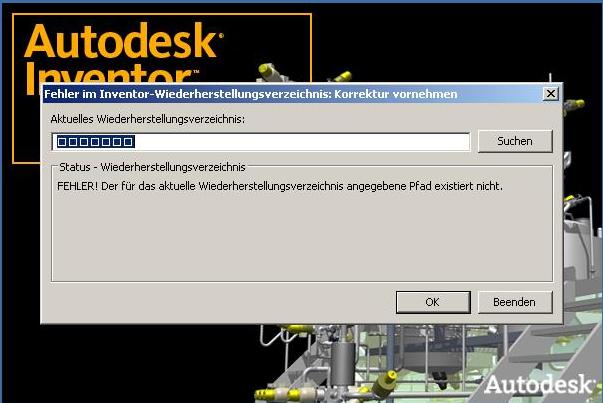

erstellt am: 02. Okt. 2007 16:11    Editieren oder löschen Sie diesen Beitrag!  <-- editieren / zitieren -->   Antwort mit Zitat in Fett Antwort mit kursivem Zitat    Unities abgeben: 1 Unity (wenig hilfreich, aber dennoch)2 Unities3 Unities4 Unities5 Unities6 Unities7 Unities8 Unities9 Unities10 Unities Nur für CAD-RA 10 Unities + Antwort hilfreich
So. hab das eine problem mit deiner Hilfe gelöst (der Tresor war nicht indiziert) und gleich darauf ist ein neues entstanden.
ich hab die ganzen einstellungen im DataManagementServer mit einem Lokalbenutzer eingestellt. Wenn ich den Inventor nun mit diesem lokalbenutzer öffne funktioniert die Bibliothek tadellos.
wenn ich jetzt allerdings mit einem Netuser login einsteige kommt gleich beim Start eine fehlermeldung. hab die fehlermeldung als screenshot angehegt.
Wäre euch sehr dankbar wenn ihr mir nocheinmal helfen könntet.

Inventor benutzt ein eigenes Temp-Verzeichnis, das in Extras > Anwendungsoptionen > Allgemein eingestellt wird.
Die Fehlermeldung besagt daß auf dieses Verzeichnis nicht zugegriffen werden kann.

erstellt am: 02. Okt. 2007 22:05    Editieren oder löschen Sie diesen Beitrag!  <-- editieren / zitieren -->   Antwort mit Zitat in Fett Antwort mit kursivem Zitat    Unities abgeben: 1 Unity (wenig hilfreich, aber dennoch)2 Unities3 Unities4 Unities5 Unities6 Unities7 Unities8 Unities9 Unities10 Unities Nur für CAD-RA 10 Unities + Antwort hilfreich
hab mir so etwas schon gedacht, gibts eine Möglich das Problem zu lösen?

erstellt am: 02. Okt. 2007 22:10    Editieren oder löschen Sie diesen Beitrag!  <-- editieren / zitieren -->   Antwort mit Zitat in Fett Antwort mit kursivem Zitat    Unities abgeben: 1 Unity (wenig hilfreich, aber dennoch)2 Unities3 Unities4 Unities5 Unities6 Unities7 Unities8 Unities9 Unities10 Unities Nur für CAD-RA 10 Unities + Antwort hilfreich
Ja, natürlich.
Einfach einen gültigen Pfad zu einem sog. Temporärverzeichnis angeben
C:\TEMP
D:\TEMP o.ä.
Das Verzeichnis muss dann schon existieren.

Achso. d.h.: er will definitiv ein Temporärverzeichnis das auch "TEMP" heißt?

erstellt am: 03. Okt. 2007 14:49    Editieren oder löschen Sie diesen Beitrag!  <-- editieren / zitieren -->   Antwort mit Zitat in Fett Antwort mit kursivem Zitat    Unities abgeben: 1 Unity (wenig hilfreich, aber dennoch)2 Unities3 Unities4 Unities5 Unities6 Unities7 Unities8 Unities9 Unities10 Unities Nur für CAD-RA 10 Unities + Antwort hilfreich
Nö.
C:\BANANE
geht auch
das Verzeichnis muss nur existieren

erstellt am: 03. Okt. 2007 21:45    Editieren oder löschen Sie diesen Beitrag!  <-- editieren / zitieren -->   Antwort mit Zitat in Fett Antwort mit kursivem Zitat    Unities abgeben: 1 Unity (wenig hilfreich, aber dennoch)2 Unities3 Unities4 Unities5 Unities6 Unities7 Unities8 Unities9 Unities10 Unities Nur für CAD-RA 10 Unities + Antwort hilfreich
Naja gut das heißt dann dass ich irgendein Verzeichnis angeben könnte.
Das hab ich ja auch schon vesucht und den 2. Scrennshot als Anwort von Inventor bekommen.

erstellt am: 04. Okt. 2007 13:59    Editieren oder löschen Sie diesen Beitrag!  <-- editieren / zitieren -->   Antwort mit Zitat in Fett Antwort mit kursivem Zitat    Unities abgeben: 1 Unity (wenig hilfreich, aber dennoch)2 Unities3 Unities4 Unities5 Unities6 Unities7 Unities8 Unities9 Unities10 Unities Nur für CAD-RA 10 Unities + Antwort hilfreich
Ok hab das Problem gerade selbst gelöst. Man ist halt selbst Schuld wenn man als Temp verzeichnis ein Laufwerk angeben möchte auf das der Netuser keine Rechte hat.

Original erstellt von Kuki11:
... wenn man als Temp verzeichnis ein Laufwerk angeben möchte auf das der Netuser keine Rechte hat. ...
Das Wiederherstellungsverzeichnis von IV soll doch wohl nicht auf ein Netzlaufwerk gelegt werden.
Ist ja wie Auto fahren mit angezogener Handbremse ...

Hallo Michael,
leider weiß nicht was der Kuki11 macht.....
Aber ich arbeite seit kurzen mit einer Schul-Saftware da gibt es für den normalen user gar keine C-Platte.
Die ist nur für den admin zu sehen.

Original erstellt von Michael Puschner:

-.- natürlich auf kein Netzlaufwerk.
Die C Platte ist zwar zu sehen aber der normale User hat keine Rechte darauf. Natürlich könnte man sie auch gleich unsichtbar machen.
Hab das Verzeichnis nun auf "D" gelegt.
Ihr habt mir schon sehr viel weiter geholfen (ich hab ja an und für sich nichts mit Inventor direkt zu tun)
aber eine Frage hab ich noch:
Wäre es sehr sinnvoll die Bibliothek zentral auf einen Server zu spielen, damit die user übers netz darauf zugreifen können?
man würde sich ja rein theoretisch die ganzen Konfig umstellungen nach dem Klonen ersparen. Oder ist es nicht wirklich umsetzbar?

Im Gegenteil, für mehrere Arbetisplätze ist es meiner Meinung nach sinnvoll. Der Aufwand für die zentrale Einrichtung ist immer gleich, aber der Aufwand pro Rechner sinkt.
Außerdem wird die einzelen Arbetisstation nicht mehr mit dem lokalen Webserver und dem lokalen SQL Server belastet, das macht dann ein "dritter" Rechner. In Schulungsräumen kann es ggf. auch der "Lehrerarbeitsplatz" oder der Lizenzserver sein.

ja das hab ich mir auch gedacht.
Ich hab mich nur einmal kurz damit beschäftigt, aber kann es sein dass ich bei Inventor2008 ein zusätzliches Utility mit eigener Lizens benötige?
Oder irgentetwas anderes Wichtiges auf das ich aufpassen muss?

Nö, Auf dem "Bibliotheksserver" IIS aktiveren, dann von der DVD den ADMS und Inhaltscenterbibs. installieren.
Auf den Arbeitsstationen lediglich Inventor installieren (bei Bedarf = Vaultnutzung zur Dateiablage auch noch VaultClient)
Bei Zugriff auf Inhaltscenter den Namen oder IP des "Bibliotheksservers angeben.
