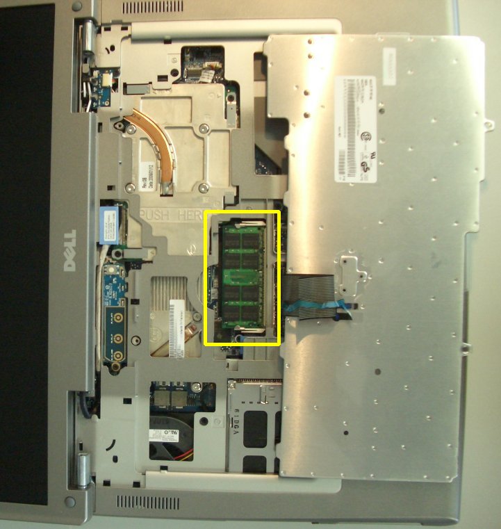

Ich würde auch auf alle Fälle den Dual Core verwenden,
Was aber wichtig ist, bei Dell ist immer ein speicher fix verlötet und ein slot ist frei. Zumindestens bei den M70. Darum meine Empfelung: 1GB fix verlötet bestellen, denn dann ist der Slot frei und man kann jederzeit auf z.B.: 2GB aufrüsten.

Michael Puschner
Rentner
Beiträge: 13007
Registriert: 29.08.2003
Toshiba Encore mit MS Office
(Michael Anton)
erstellt am: 09. Mrz. 2006 17:26    Editieren oder löschen Sie diesen Beitrag!  <-- editieren / zitieren -->   Antwort mit Zitat in Fett Antwort mit kursivem Zitat    Unities abgeben: 1 Unity (wenig hilfreich, aber dennoch)2 Unities3 Unities4 Unities5 Unities6 Unities7 Unities8 Unities9 Unities10 Unities Nur für daywa1k3r 10 Unities + Antwort hilfreich
Original erstellt von Stocki1982:
... bei Dell ist immer ein speicher fix verlötet und ein slot ist frei. Zumindestens bei den M70. ...
Laut Spezifikation von DELL hat die M70 "zwei für Benutzer zugängliche Speichersteckplätze auf der Systemplatine".
Aus aktuellem Anlass habe ich mich heute mal nach Rücksprache mit DELL hiermit körperlich beschäftigt. Da ist kein RAM-Riegel in der M70 festgelötet ... nur, der erste Speichersteckplatz liegt etwas versteckt unter der Tastatur, ist aber für den Benutzer zugänglich. Ich hab' es jedenfalls geschafft.
Guckst du hier.

Hi Michael,
wahren Forschern ist wohl nichts zu schwierig  . Schön, dass die Dokumentation doch stimmt. Und dass da Speicher "verlötet" sein soll, hat mich ehrlich gesagt auch immer ein bisschen gewundert. Da sieht man mal wieder: Niemand ist unfehlbar, selbst das WBIF nicht.
Es erscheint mir aber doch nicht unbedingt empfehlenswert, da in den Eingeweiden der M70 herumzuwühlen, so mit Tastaturkabel usw. Wieviel spart man denn damit? Lohnt sich das wirklich?
Roland
