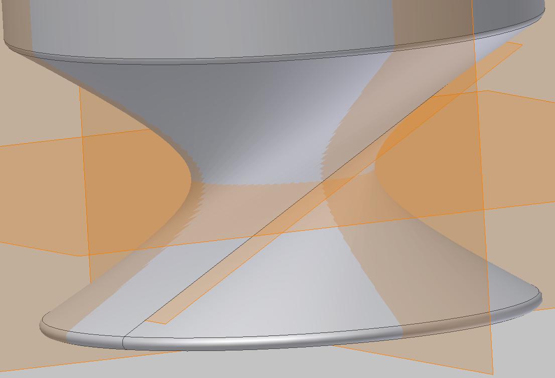

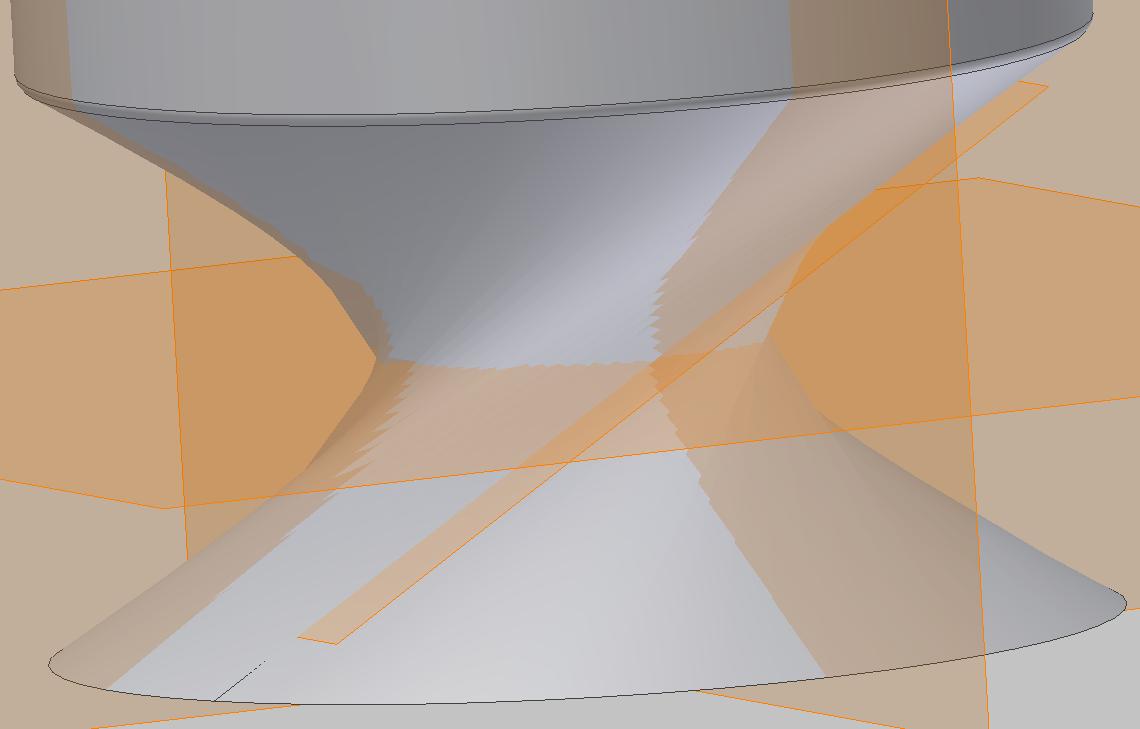

Hab' grade mal - im Zehner - ein Hyperboloid gebaut. Sah ja etwas hubbelich aus.
Bis die Rundung5 rankam ..

Hi Walter,
schönes Bei-"Spiel", aber, äh, wenn ich das schicke Blau wegnehme, sehe ich da keinen wesentlichen Unterschied.

Hmm, Roland
Ist denn der Screenshot mit Radius nicht viel glatter in der Nähe des kleinsten Querschnitts?
Aber andererseits stimmt es auch wieder, daß die projizierten Schnittkanten in einer Skizze auf einer der Mittelebenen dieses Problem nicht zeigen ..

Original erstellt von Doc Snyder:
... sehe ich da keinen wesentlichen Unterschied. ...
Radius löschen alleine reicht nicht, da muss man schon das Bauteilende mal nach oben ziehen und wieder zurück. Dann wird die Facettierung wieder grober. Damit die "pregnant pause" das wieder richtet, muss man schon sehr nah ran zoomen. Und auf dem Rückweg fällt er wieder auf die grobe Grafik zurück. Will halt Grafikgeschwindigkeit schinden, der IV. Bei diesem schräg liegenden Profil fällt's nur besonders stark auf und für den kleinen Radius rechnet er wieder ein paar Facetten mehr hinein.
Aber Hauptsache bei der IDW und bei projizierten Kanten stimmt's, wenn er auf die echten Geometrie-Daten zurück greift.
Da ärgert's mich immer, wenn er Splines nicht projizieren mag, weil er auch da schon mal mit angenäherten Facetten mogelt.
