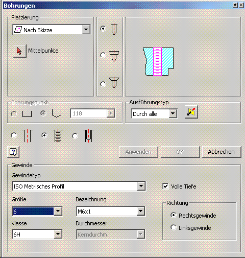

Hallo Super Forum,
ich habe eine Bequemlichkeitsfrage (tolles Wort) kann man die Einstellung des Gewindetyp so einstellen, das im Reiter beim öffnen ISO Metrisches Profil steht ??? Bei meiner Diva 10 steht leider das falsche...
Danke Torben

Ja, indem man in der Gewindetabelle die Zellen "D1" anpasst.

Einer der vielen kleinen Punkte, die in 3³ verschlimmbessert wurden und jetzt nur zum Teil wieder ausgebügelt wurden, um der Adsk Firmenphilosophie gerecht zu werden
Früher konnte man einfach die Tabellen in der Gewinde.xls sortieren....

Nein, das ist nicht der Grund.    Es hat vielmehr damit zu tun, dass man seit IV9 kein Excel mehr für die Gewinde braucht, was ja auch von vielen Anwendern gefordert wurde. Nur geht auf diesem Wege die Sortierung der Tabellenblätter verloren. Daher die jetzige Lösung mit der Zelle "D1".

Hallo Forum,
ist es evtl. auch möglich die Option Bohrungspunkt von Spitz (118 Grad) auf Stumpf (90 Grad) voreinzustellen ???
gibt es da eine Möglichkeit ??

Es hat vielmehr damit zu tun, dass man seit IV9 kein Excel mehr für die Gewinde braucht,....
Und wo werden die Gewinde jetzt definiert ? AFAIKAs far as i know (So viel ich weiss) haben wir doch weiterhin eine Gewinde.xls

Geht das auch mit Senkungen „Clearance.xls“ und gibt es diese Tabelle schon?

Und wo werden die Gewinde jetzt definiert ? AFAIK haben wir doch weiterhin eine Gewinde.xls
Schon wahr, dass wir noch eine Gewinde.xls haben. Und die wird auch verwendet. Aber nicht mehr das groooße Excel höchst persönlich holt sie in den IV, sondern eine kleines RunTime-Dingsbums, aber das wertet wohl nicht die Reihenfolge der Blätter aus.

Geht das auch mit Senkungen „Clearance.xls“ und gibt es diese Tabelle schon? ...
Was geht mit der "Clearance.xls" auch? Eine spezielle Sortierung geht meines Wissens nicht. Die ist immer alphabetisch. Die Tabelle steht auch im Stilbibliotheks-Ordner (Konstruktionsdaten / Design Data), gibt's also in jeder IV-Installation.
Die "Clearance.xls" verliert aber IMHO in ihrer jetzigen Form durch den Konstruktions-Assistenten (AIDA) mehr und mehr an Bedeutung.

Die Clearance.xls hat einen großen Vorteil: Ich klann Sie editieren und die Fehler ausbügeln.
Bei der IDA hab ich da noch keinen Weg gefunden. Muß allerdings zugeben, das ich bei IDA X noch nicht nachgesehen habe  . Die Möglichkeit die Datenbank zu erweitern / modifizieren fehlt mir allerdings generell, was die IDA anbetrifft.
