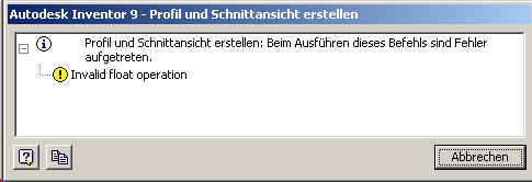

Hallo Forum,
ich kämpfe schon den ganzen Morgen mit einer Schnittansicht. Die iam besteht aus einer Grundplatte, auf der verschiedene Teile aufgeschraubt sind. Die kann ich an allen möglichen Stellen schneiden - kein Problem. Nur an einer bestimmten Stelle nicht. Da erscheint die angehängte Fehlermeldung.
Kann sich jemand einen Reim drauf machen?

Hallo Micha,
geht der Schitt ev. durch ein eingefügtes Bauteil (nicht im IV erstellt) durch?
Dies könnte IMHOIn my humble oppinion (Meiner Meinung nach) den Fehler verurschen!
Fg Mario

Hallo Mario,
es sind tatsächlich einige Normteile (Kula´s, Sicherungsringe und Schrauben) drin. Aber auch an den Stellen, wo der Schnitt klaglos funktioniert.
Ratlos ...

Hallo Micha!
Ich hatte dasselbe Problem vor kurzem.
Hier wird dir geholfen: http://ww3.cad.de/foren/ubb/Forum50/HTML/008656.shtml

Hast du schon mal versucht, die Teile, bei der der Schnitt nicht funktioniert einzeln zu schneiden (Neue Zeichnung, Ansicht erstellen und Schnitt erzeugen)?
Dann müsstest du zumindest das dafür verantwortliche Teil finden können.

@Mario: Es kam mir zunächst so vor, als wären es die Kugellager. Ich habe sie (wie von Eberhardt, oder Helmut? empfohlen)  per Normteileditieren.exe geknackt und das Bauteilende einmal hoch und wieder runter geschoben. Bisher ohne Besserung.
Ich rätsele weiter ...

Hier das Neueste:
nachdem ich alle infragekommenden Normteile per Normteileditieren.exe geknackt habe, erscheint die Fehlermeldung nicht mehr; die Schnittansicht verschwindet nach dem Ablegen aber im Nirwana

Hallo Micha!
Sieh nochmals auf meinen Link. Ganz zum Schluss habe ich beschrieben wie ich bei dem Problem vorgegangen bin, da auch ich mit den anderen Anweisungen mein Problem nicht lösen konnte.

"Habe nun die x- und y-Achse neu definiert bzw. in Abhängigkeit gebracht, nachdem ich keinen Bauteil fixiert hatte."
Was meinst Du damit?

Hallo Micha!
Ich habe die X- bzw. Y-Achse an einem Teil in Abhängigkeit gebracht, gleich wie bei Abhängigkeiten von Bauteilen in einer Baugruppe und danach hat die idw funktioniert.

Hallo Helmut,
meinst du wie etwa, das erst eingefügte Teil!
Fixierung lösen und an den Ursprungsebenen ausrichten?

Bin so vorgegangen, wie Helmut beschrieben hat - leider ohne Erfolg.
Was mich wundert ist, dass die Teile an der Stelle, an der ein Schnitt verweigert wird, auch an anderer Stelle der Grundplatte verbaut sind und dort klappt der Schnitt.
Ich werde mal versuchen, alle betreffenden Teile an besagter Stelle zu löschen und neu einzufügen. Ärgerlich, da die Konstruktion und alle Einzelteizeichnungen fertig sind. Ich wollte nur mal schnell eine Schnittansicht zum besseren Verständnis für den Monteur anfertigen ...

Nur zur Info:
ich habe die infragekommenden Teile aus der BG gelöscht und dann wieder neu eingefügt. Jetzt klappts auch mit dem Schnitt
Danke an alle, die geholfen haben!
