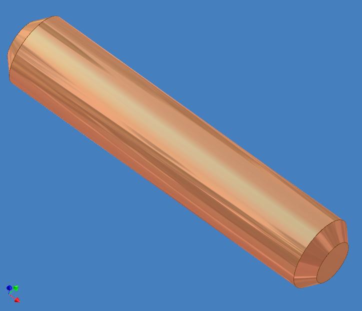

Hallo Leute. Ich muss euch jetzt mal als "Super-Inventor-Neuling" qualen.
Ich habe z.b. eine Stange wie sie im Anhang zu sehen ist. Ich möchte nun eine querbohrung erstellen.
Auf runden Flächen kann ich jetzt ja nun keine neue Skizze erstellen. Wie gehe ich vor.
PS: Sorry für die dumme Frage, aber ich kenne nun Inventor seit genau 3 Tagen.

Hi, Timmay
ich würds so machen:
1.) Tangentiale Ebene an deinen Stab. Skizze + Skizzenpunkt auf diese Ebene und Bohrungstool anwenden, fertig.
Gruß, Lars

Möglichkeit 1:
Wenn sauber auf dem Ursprung modelliert, dann Längsachse und eine Querebene einschalten (im Browser bei Ursprung). Dann Arbeitsebene, die eine Ursprungsebene und die Mantelfläche klicken. Skizze auf diese Arbeitsebene, die Achse projizieren und mindestens eine Umlaufende Kante, damit Sie was zum Bemaßen haben. Nun Bohrungsmittelpunkt drauf, bemaßen und Skizze verlassen, durchbohren.
Möglichkeit 2:
Nicht sauber auf dem Ursprung modelliert. Dann auch eine Arbeitsachse längs durch, eine Arbeitsebene erstellen durch Klicken auf diese Achse und im Ursprung (Browser) auf eine der längs durchgehenden Ebenen. Nun nochmal Arbeitsebene durch klicken auf die grade erstellte und auf die Mantelfläche, dann haben Sie wieder eine Arbeitsebene wie vor und können die Skizze drauflegen.
Möglichkeit 3, nur Achse erstellen und eine Ebene durch, Skizze gleich drauf, Grafik kappen, Achse projizieren und einen Kreis skizzieren und bemaßen, Skizze Exit Extrusion nach beiden Seiten, Option Durch alle.

Oder vereinfacht ausgedrückt.
Arbeitsebene - XY-Ebene wählen - Arbeitsebene versetzten - Skizze erzeugen - Punkt machen - gewinde machen - fertig.

Willkommen im Forum,
um eine Bohrung wie gewünscht zu erstellen solltest Du Dir eine Hilfsgeometrie schaffen. Damit kannst Du die Bohrung dann auch gut steuern.
1. neue Skizze auf Querschnitt
2. Querschnitt und eine Basisarbeitsachse projezieren, Geometrie projezieren
3. dann eine Linie vom Mittelpunkt zum Umfang zeichnen und bemaßen
4. tangentiale Arbeitsebene erstellen, dafür als Spezifikationsgeometrie die Linie und den Endpunkt der Linie auf dem Umfang nutzen
5. Skizze auf diese AE
6. Bohrungsmittelpunkt setzen und bemaßen
7. Bohrung mit Option Skizze wie gewünscht ausführen
Anbei ein Beispiel für eventuelle Verständnisschwierigkeiten
Hoffe geholfen zu haben.

Quick'n'dirty?
Sauber auf Ursprung aufgebaut?
=> xy ebene runde Extrusion in beide Richtungen, durch alle
Fättich!

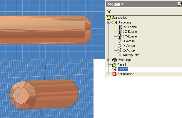

erstellt am: 24. Jan. 2005 18:36    Editieren oder löschen Sie diesen Beitrag!  <-- editieren / zitieren -->   Antwort mit Zitat in Fett Antwort mit kursivem Zitat    Unities abgeben: 1 Unity (wenig hilfreich, aber dennoch)2 Unities3 Unities4 Unities5 Unities6 Unities7 Unities8 Unities9 Unities10 Unities
Hi Leute. Also erstmal DANKE für die netten und schnellen Antworten.
So, ich habe jetzt eine Achse erstellt siehe Bild
Habe auch einen Punkt erstellt, aber wie bemaße ich den. Bei der bemaßung fängt der keine linie und nur den punkt.
was mache ich falsch?
Danke schonmal für eure antworten

erstellt am: 24. Jan. 2005 20:50    Editieren oder löschen Sie diesen Beitrag!  <-- editieren / zitieren -->   Antwort mit Zitat in Fett Antwort mit kursivem Zitat    Unities abgeben: 1 Unity (wenig hilfreich, aber dennoch)2 Unities3 Unities4 Unities5 Unities6 Unities7 Unities8 Unities9 Unities10 Unities Nur für Timmay 10 Unities + Antwort hilfreich
Original erstellt von Timmay:
Habe auch einen Punkt erstellt, aber wie bemaße ich den.[/B]
Mittelpunkt oder andere Geometrie in die Skizze projezieren und daran bemaßen oder abhängig machen.
Das ist aber alles Anfang vom Beginn vom Grundkurs!
Schulung schändet nicht, ist aber per www doch etwas zu aufwändig, finde ich.
