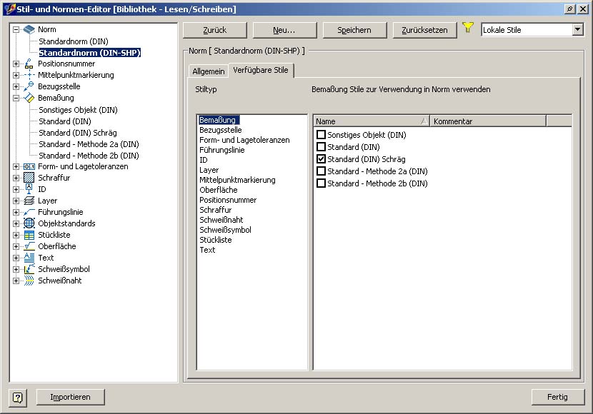

Hallo WBF,
wer kann mir erklären wann und wo welcher Stil verwendet wird.
In der Norm.idw sind unter DIN folgende 4 Einträge vorhanden.
1. Sonstiges Objekt (DIN)
2. Standard (DIN)
3. Standard - Methode 2a (DIN)
4. Standard - Methode 2b (DIN)
Hans-Peter

Hab ich gemerkt, aber ich check das noch nicht ganz.
Ich nehme an das Standard (DIN) der "Hauptbemaßungsstil" ist.
Wenn ich ein Maß setze, kann dieses Maß dann z.B. mit "Standard-Methode 2a (DIN)" oder mit einem anderen Stil darstellen lassen.
Aus jedem der 4 Stile kann ich einen neuen erstellen, den ich dann eben auf meine Bedürfnisse abändere und benenne.
z.B. Schrägstrich (DIN) wenn ich anstelle der Maßpfeile nur Schrägstriche will.
Hab ich das soweit richtig verstanden?

Jepp!

Wenn ich ein Maß erstelle wird zuerst einmal "Standard (DIN)" verwendet.
Sehe ich das auch richtig?

Hallo HP!
(Für IV9)
Es wird das verwendet, was Du in den Objektstandards einstellst.
D.h.:
* Eigene Norm erstellen
* eigenen Bem-Stil erzeugen
* in den Objektstandards die Zuordnung der Bem-Objekte mit den gewünschten Bem-Stilen treffen
Das alles im neuen Stil-Editor vornehmen.
Klingt beim ersten Mal seltsam, schaut beim ersten Mal etwas kompliziert aus (was es aber nicht wirklich der Fall ist), ist aber ein äußerst flexibles Werkzeug für die Stilanpassungen.

Hallo Tom,
* Eigene Norm erstellt
* eigenen Bem-Stil erzeugt
Wo finde ich die Objektstandards?

6. von unten ( links ) Oder ?

@Daywalker
Danke, aber wo ist jetzt Deine Antwort?
War gerade noch da.
etwas später:
ist schon wieder da.
@Tom
Danke für Deine Hilfe.
Werde mich gleich mal durchkämpfen.
