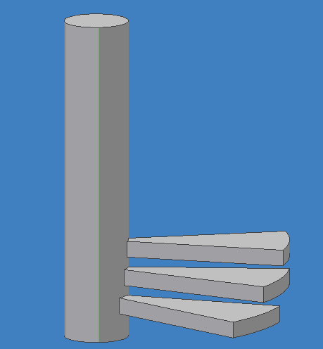

Hallo Forum,
diese Wendeltreppe möchte ich mit Anordnung konmstruieren, der Höhenversatz klappt bei kreisförmiger anordnung aber nicht. Kennt jemand einen Trick ?
Gruss aus dem Harz

Hi V!
Suche nach dem Fräser von SHP . Er hatte eine ähnliche Aufgabe und eine Lösung gefunden.

ja, Mechanical Desktop, Axial Anordnung oder so ähnlich

hi voschirmer,
ich könnte mir vorstellen einen spiralförmige extrusion von 0,1mm zunerstelle, einen 3d-pfad davon ableiten und auf diesem pfad entlang eine reihe zu generieren. oder verwechsle ich jetzt die cad-systeme?

Das Tool, das der Daywa damals geschrieben hat wäre hier jetzt ganz OK. Er hat´s aber nie ins Forum gestellt. War halt nur ein Test.
Aber vielleicht hilft ja ganz viel "Bitte, Bitte"
lg Mathias
Zum Thread: http://ww3.cad.de/foren/ubb/Forum50/HTML/003452.shtml

Wendeltreppe.zip
Warum immer so kompliziert denken  :
Zeitaufwand: ca. 10min.
lg Mathias

Sorry, hat gerade nicht geklappt.
Das würde mich auch Interessieren, aber bei mir hagelt es wieder nur Fehlermeldungen.
Danke Jürgen

Mach mal die Bauteile auf und ziehe die Bauteilendemarker (tolles Wort) nach unten. Dann funktioniert´s auch...

Hallo Mathias,
prima Lösung!

Hallo an alle Helfer und Dank.
Es geht nicht wie gewünscht, aber über imate ist es schon recht elegant gelöst.
