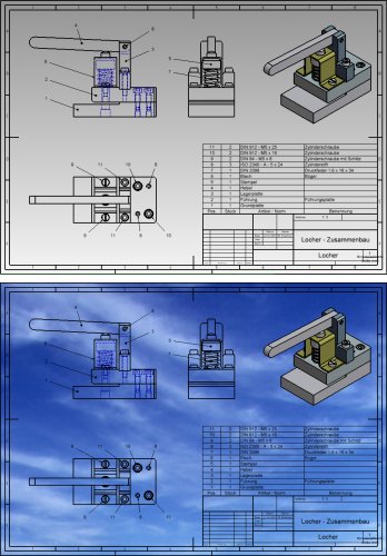

Hallo, ich muß ein paar "Bildchen" machen. Dazu würde ich gerne in die IDW einen Hintergrund oder einen verlaufenden Farbton einbringen. Geht das oder ist das zuviel verlangt?
Ich hatte ein Objekt (BMP) eingefügt. Da verstecken sich aber die Ansichten aber......gibt es hier vielleicht eine Lösung?

HG.pdf
Hi cadmast,
ich weis jetzt nicht genau was du machen willst, aber aus diesem Thread hab ich mal so etwas gemacht und zwar nur mit dem IV!
Hab es leider nur noch als Ausdruck! (so wie Bernhard´s Zeichnungen)
  Fg Mario

Original erstellt von cadmast:
Wenn es nur für ein Bildchen ist, kann man eine benutzerdefinierte Blattgröße mit einer Höhe von 0,1 mmm verwenden. Dann erscheint der normale IV-Hintergund hinter der Zeichnung, da das Blatt zu einer Linie am unteren Rand entartet. Das geht aber nicht mit dem Standardrahmen, da dieser sonst auch kollabiert. Also muss ein skizzierter Rahmen verwendet werden.

Hallo Bonkers, das könnte was sein. Wie hast Du das denn gemacht? Zeig Du es mir bitte?

Hi cadmast,
ist schon eine Zeit aus, aber ich glaube so in etwa habe ich das ganze gemacht:
- Neue idw erstellen und in Skizze1 dein Bild einfügen
- Skizze beenden und in die gewünschte Ansicht drehen
- Davon wieder ein Bild erzeugen (Auf die Auflösung achten)
- In den Anwendungseinstellungen bei Farben diese Bild als Hintergrund wählen
- Eine neue iam erstellen und den gewünschten Teil einfügen, ....
- Davon ein Bild erzeugen
Viel Spaß dabei!!!!
  Fg Mario
Bonkers
Techn. Angestellter
Sehen Sie sich das Profil von Bonkers an!   Senden Sie eine Private Message an Bonkers  Schreiben Sie einen Gästebucheintrag für Bonkers
Beiträge: 553
Registriert: 26.01.2005
Intel(R) Xeon (R) W3530 2.79GHz
12 GB RAM
WIN 7 Prof. 64 Bit - SP1
NVIDIA Quadro 600
Inventor 2015
erstellt am: 21. Sep. 2005 16:13    Editieren oder löschen Sie diesen Beitrag!  <-- editieren / zitieren -->   Antwort mit Zitat in Fett Antwort mit kursivem Zitat    Unities abgeben: 1 Unity (wenig hilfreich, aber dennoch)2 Unities3 Unities4 Unities5 Unities6 Unities7 Unities8 Unities9 Unities10 Unities Nur für SYMTEC 10 Unities + Antwort hilfreich
was du auch noch machen kannst ist, daß dein Bauteil oder BG aus den 2D Blatt "heraus steht"!
---> Anfang wie oben
- Hintergrund mal "normal" lassen
- In ein neue BG das Bild als Bauteil und den Bauteil selber einfügen
- Davon ein Bild erstellen
Der Unterschied zu obigen liegt an der Darstellung des Schattens. Oben hast du den Schatten auf der "2D Zeichnung" in diesem Fall liegt der dann nicht auf der Zeichnung!
