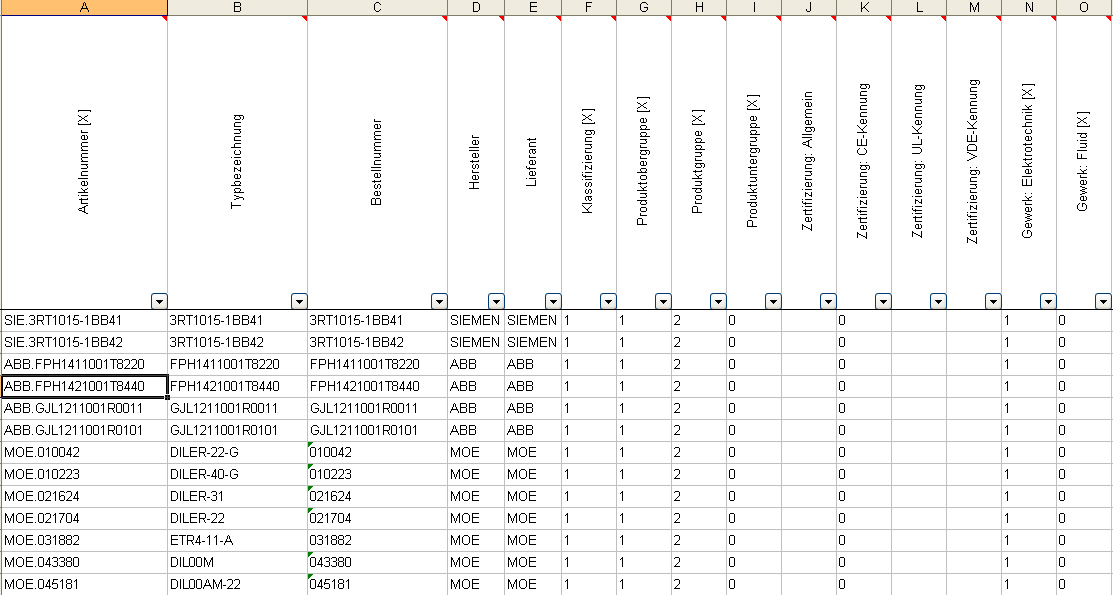

Von EPLAN gibt es ebenfalls ein einfaches Excel-Tool zum Editieren
von Artikeldaten.
Funktionsumfang/Voraussetzungen:
- Artikel-DB als Access-Quelle (noch kein SQL)
- Editieren aller Daten aus der tblPart & tblVariant
- Multilanguagefelder in allen Sprachen editierbar
- Selektion nach Gewerken (E-Technik, Fluid, Mechanik)
- Selektion nach Produktgruppen
- KEIN Zugriff auf die Funtkionsschablonen
- KEIN Zugriff auf die freien Eigenschaften & Attribute
Frag doch mal Deinen EPLAN Ansprechpartner
von Artikeldaten
Unser EPLAN Vertreib Mensch: X-Tools in P8 nicht erforderlich, deshalb gibt es sie nicht mehr.
