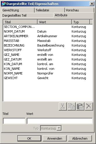

Zum Thema Attribute gibt es ja etliche Beiträge, aber ich habe über die Suche leider nichts passendes bzw. Weiterhelfendes gefunden, darum hier meine Fragen:
1.  Gibt es die Möglichkeit, Attribute aus dem Master Part automatisch in der daraus abgeleiteten Zeichnung zu übernehmen? Und zwar ohne UG Tools! Es geht um den Schriftkopf des Zeichnungsrahmens, wo Artikelnummer, Bauteilbezeichnung, Gewicht, Material etc. automatisch ausgefüllt werden sollen.
2.  Wie kann ich den Speicherort automatisch im Schriftkopf anzeigen lassen, so dass er sich beim Verschieben der Datei ebenfalls mit aktualisiert?
3.  Wie kann ich das Volumen (als Attribut) auslesen?
Gibt es da Möglichkeiten über Grip Programme?
Wenn ja wäre ich für Hilfestellungen dankbar, da ich zwar interessiert bin in GRIP Programmierung aber absoluter Neuling. Vlt. kennt jemand gute Informationsquellen zum Einstieg in die Thematik?

Hallo nappo,
zu 1) Ja, klappt mit "NX-Bordmittel" im Beschriftungseditor unter dem Reiter "Beziehungen".
zu 2) Das könntest du - zumindest bei der Plotausgabe - automatisch eintragen lassen. Geht unter: Datei > Dienstprogramme > Anwenderstandards > Gateway > Plot-Titel ... natürlich klappt's auch mit GRIP.
zu 3) Das sollte ebenfalls klappen und ist hier im Forum schon mehrfach beschrieben worden. Benutze bitte die Suchfunktion z.B. mit "Gewicht automatisch".

erstellt am: 17. Jan. 2008 14:42    Editieren oder löschen Sie diesen Beitrag!  <-- editieren / zitieren -->   Antwort mit Zitat in Fett Antwort mit kursivem Zitat    Unities abgeben: 1 Unity (wenig hilfreich, aber dennoch)2 Unities3 Unities4 Unities5 Unities6 Unities7 Unities8 Unities9 Unities10 Unities
vielen Dank erst mal für die Antwort.
zu 1.) das klappt so bei mir nicht. die attribute sind sowohl im masterpart, als auch in den templates für die zeichnungen angelget. in den zeichnungstemplates habe ich die attribute mit platzhaltertexten bereits in den zeichnungskopf eingefügt. ich hätte nun gerne, dass beim erzeugen der zeichnung nach dem master model konzept, die werte in der zeichnung (die nur zum platzieren gedacht sind), von den werten, die im masterpart eingetragen sind überschrieben werden.
zu 2.) werd ich dann mal ausprobieren
zu 3.) ok, werd nochmal suchen ;-)
gruß nappo

erstellt am: 17. Jan. 2008 14:52    Editieren oder löschen Sie diesen Beitrag!  <-- editieren / zitieren -->   Antwort mit Zitat in Fett Antwort mit kursivem Zitat    Unities abgeben: 1 Unity (wenig hilfreich, aber dennoch)2 Unities3 Unities4 Unities5 Unities6 Unities7 Unities8 Unities9 Unities10 Unities
ich habe mal bilder von den attributen des masterpart(1) und der zeichnung(2) reingestellt.
die attributwerte des zeichnungstemplates (bild2) sollen, sobald die zeichnung aus dem masterpart erzeugt wurde, mit den werten des masterparts (bild1) überschrieben werden. wenn es nicht automatisch geht, wäre auch ein kleines programm, das dies per aufruf erledigt, denkbar.

Hallo nappo,
was ich noch nicht ganz verstanden habe ist, warum Du nach der Erstellung von GRIP-Programmen fragst und die UG/Tools ausschließt.
In den UG/Tools gibt es schon die Möglichkeit Attribute zwischen den Master und der Zeichnung zu synchronisieren. Wenn man einen Zeichnungsrahmen über eine TDF-Datei ausfüllen will kann man darin einen Schalter setzen, der diese Aufgabe übernimmt. Meiner Meinung nach genau das, was Du möchtest.
Ebenfalls kann man diese Mechanismen in den UG/Tools nutzen um die Attribute im Master zu füllen ohne die Funktionen z. B. im Baugruppennavigator bemühen zu müssen. Mit diesen Möglichkeiten kommt man schon recht weit ohne selber programmierend in die Tasten greifen zu müssen.

hallo nappo!
1. ja deine anforderungen gehen mit bordmitteln, allerdingd nur manuell. z.b. einfügen => text => text-editor öffnen => attribut von masterteil importieren.
2. willst du wirklich automatische automatismen, dann brauchst du eine (wie auch immer ausgeführte) programmierung. und die kostet. z.b. für grip zum selber erstellen: grip_development + grip_execute-lizenz. ich kann dir nicht sagen wieviel, aber mit sicherheit mehr als nix. development ist immer ein dicker brocken, egal wofür. dem gegenüber hast du bei ugtools nur grip_execute und wartung für die tools. und keinen programmieraufwand, weil schon drin, müssen "nur noch" angepasst werden, das braucht meistens so 1-2 tage.
HTHHope this helps (Hoffe, es hilft weiter)!
