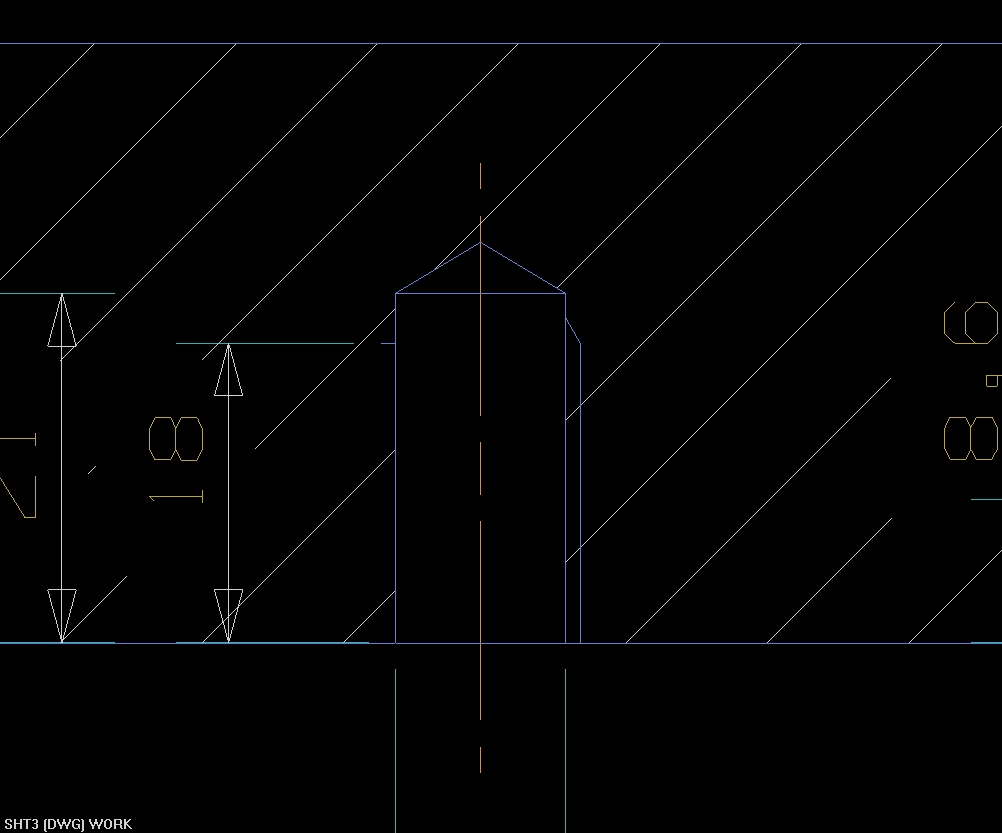

seit NX2 haben wir massive Probleme mit der Gewindedarstellung in Schnittansichten (siehe Bild). Das merkwürdige ist, diese Darstellungsfehler macht UG nicht immer u. auch nicht immer gleich. In den Voreinstellungen, oder ug_metric.def bin ich noch nicht fündig geworden um dieses abzustellen. Hat jemand ähnliche Erfahrungen bzw. weiss Abhilfe?
Gruss Martin

Hallo Martin,
in Ansichtsstil-Gewinde steht da die Einstellung auf
ISO/Vereinfacht ??
Gruß Thermo

Hallo Thermoflasche,
ja, einige Gewinde werden ja auch korrekt dargestellt, aber nicht alle.
Martin

Hi Martin,
nur 'ne Idee:
hat das vielleicht damit was zu tun: http://ww3.cad.de/foren/ubb/Forum4/HTML/000877.shtml ?
  Jörg

Hallo Jörg,
das war´s leider auch nicht, obwohl wir dieses Problem ebenfalls bei der Umstellung auf NX2 hatten. Hab aber zufällig herausgefunden das die unsinnige Einstellung min. Steigung bei Gewinden = 1 daran Schuld war. Trotzdem Danke.
Gruss Martin

Hallo Martin,
es gibt immer wieder falsche Gewindedarstellungen, wenn der Schnitt nicht exakt durch das Zentrum der Bohrung geht. Benutze auf alle Fälle die Punktoption "Kreiszentrum" und wähle den Kreis der Kernlochbohrung. Der "Blitz" findet gelegentlich etwas falsches z.B. einen Endpunkt des Gewinde-Dreiviertelkreises.

Hallo Walter,
hab ich alles so gemacht wie Du beschrieben hast, hat trotzdem den gleichen Effekt.
Gruss Martin

Hallo Zusammen,
nochmals besten Dank für Eure Antworten, ich glaube ich habe den Fehler gefunden. Die "Problemgewinde" hatte ich mit UDF´s reingebracht, die  in NX1 problemlos funktionierten. Wenn ich nun die Bohrungen u. Gewinde auf herkömmliche Art u. Weise einbringe, tritt der Effekt der fehlerhaften Darstellung offensichtlich nicht auf.
Eine Überarbeitung des UDF´s in NX2 brachte mir leider auch keinen Erfolg. Schade, dann können wir die mühsam erstellten UDF´s wohl alle in die Tonne kloppen ...
Gruss Martin

Hallo Martin, wir haben ebefalls das gleiche Problem obwohl es nicht nur bei die UDF's eintrift. Was mich aber interessieren würde ist wie ihr die UDF's geändert habt. Danke.

Hallo Jose´,
auch bei uns trat dieser Effekt bei "normal" erstellten Gewinden auf, nur bei UDF- Gewinden häufiger. UDF´s kann man ändern indem man in das UDF- Partfile hineingeht u. dort die Formelemente neu definiert.
Übrigens der Fehler ist erst ab Unigraphics NX 2.0.4.2 MP 4 beseitigt u. das auch nur bei neu erstellten Gewinden.
Gruss Martin

Hallo Leute,
bei mir war diese falsche Darstellung des Gewindes immer dann, wenn ich eine Bohrung mit Gewinde gespiegelt habe. Seit der Version 2.0.5.2 ist dieses Problem gelöst :~))
