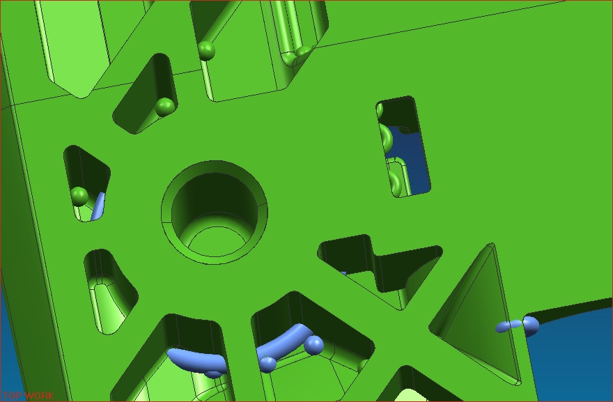

Ich habe in NX2 beim Einlesen eines aktuellen Teiles siehe Bildchen aus ProE als IGES File das die Radien nicht richtig übersetzt werden.
Löschen der Elemente funzt nicht hier fehlen dann die entsprechenden Flächen und vor allem sind es zu viele.
Gibt es eine Möglichkeit innerhalb der UG Schnittstelle einzugreifen, das gleiche hatte ich auch schon einmal bei Catiadaten.
Die einzige Lösung die seinerzeit etwas brachte war den File als STEP einzulesen.
Antwort von Kunden ist wie sollte es anders sein, bei anderen Systemen gehts auch ohne Schwierigkeiten.
Vielleicht kann mir jemand einen Tip geben.

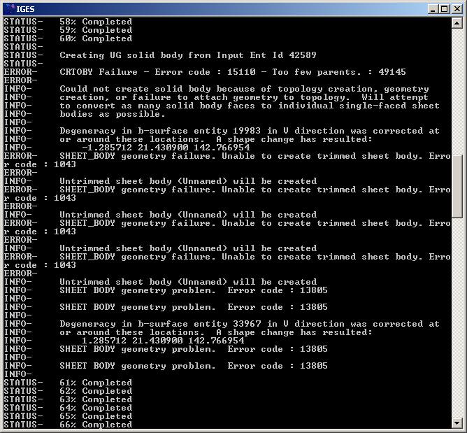

Hab im LogFile verschiedene Errors bekommen am häufigsten Error 13805 bekommen was mir allerdings nichts sagt.

Im Anhang einmal der Logfile wie ich ihn bekomme. die 20 min einlesen kommen daher das bei 60% der erste Fehler kommt und UG versucht zu korrigieren.

das hört sich ja wirklich nach bug an. Ich hab heute morgen mal das UGAnswer durchforstet und bin mehrmals auf ähnliche Schlagwörter gestoßen. Ich glaube mich zu erinnern, dass da jeweils dringestanden hat, dass es den Fehler halt gibt und in irgendeiner Version gefixt ist. Das ist wohl ein Fall für die Hotline.
Da können wir noch lang an den Parametern drehen; das wird wohl nix.
Es ist auf jeden Fall nicht das Symptom, das ich vermutet habe. Der Translator hat ja laut Logfile ein Problem mit gewissen SheetBody´s und kann diese nicht trimmen.

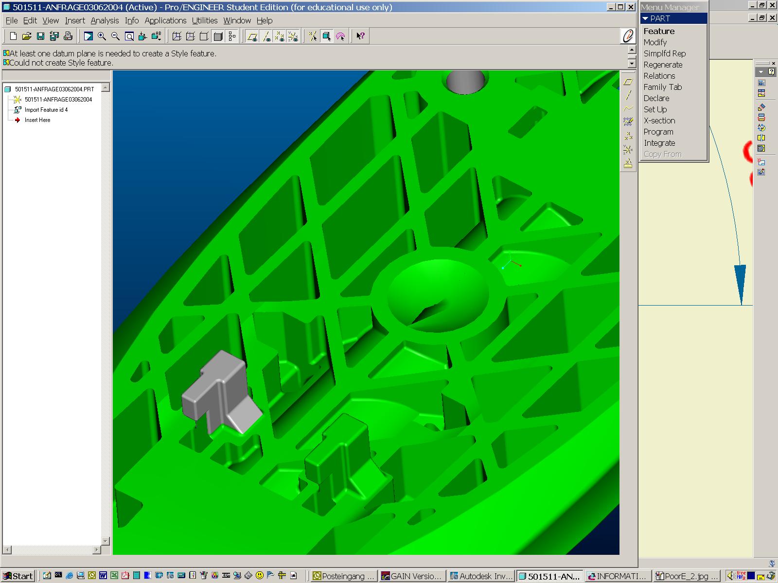

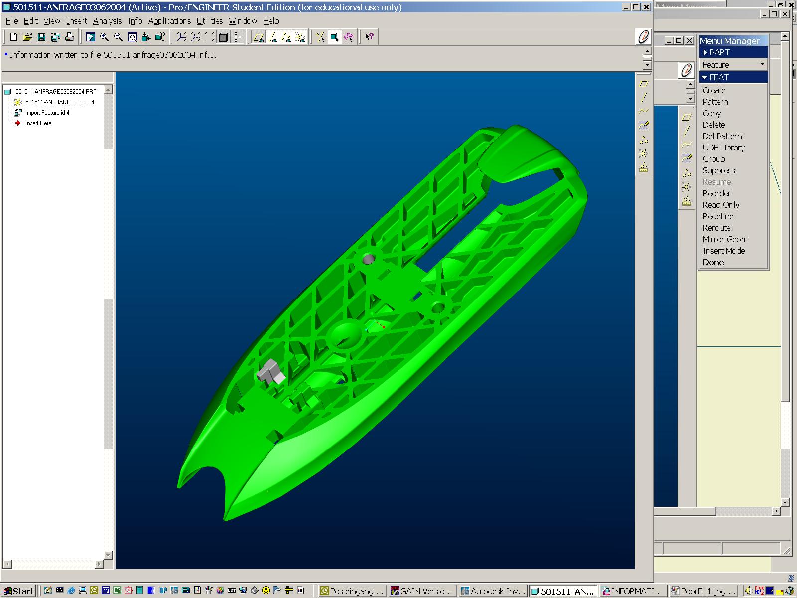

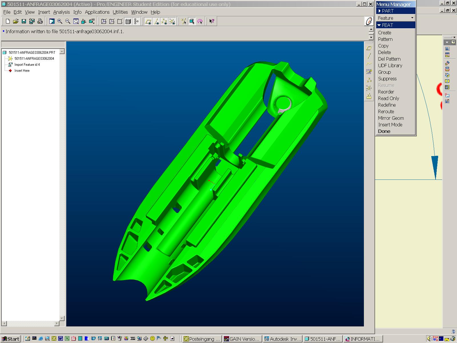

Das Teil ugsi habe ich in Pro/E, Uralt-Studentenversion, innerhalb 3 Minuten eingelesen, eine Fläche erscheint mir etwas verbogen, das Teil ist aber als Solid eingelesen worden.

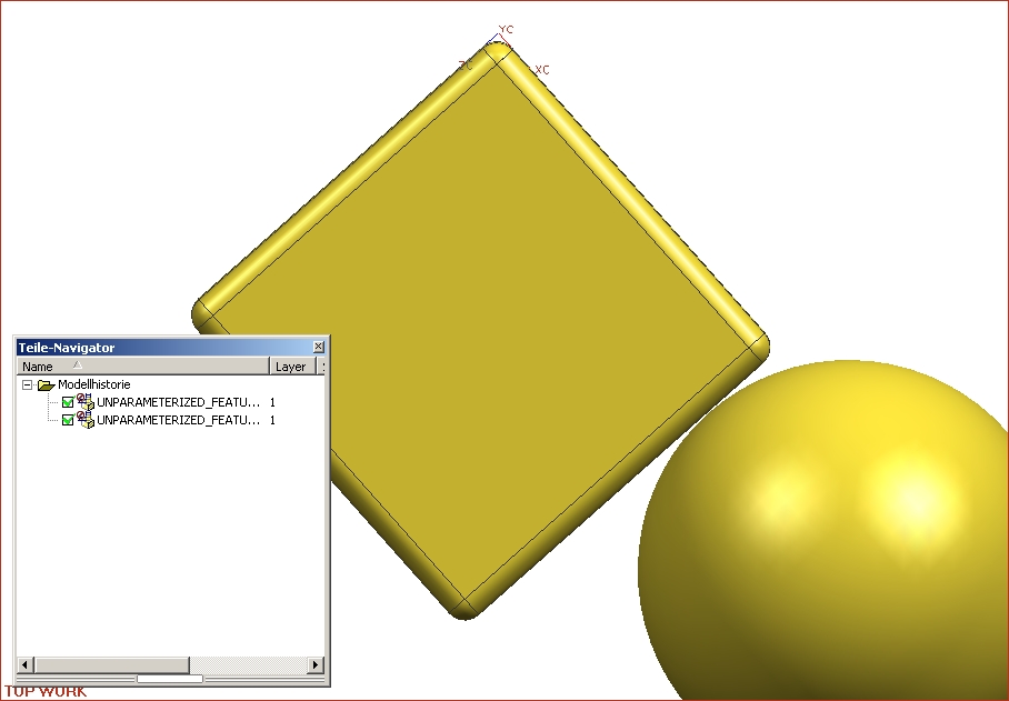

Nicht einmal Daten (nur ein dummer Würfel mit Radien) welche aus UG als IGES ausgelesen wurden kommen ohne am defFile zu drehen als IGES in UG komplett zurück.
Wie solls dann erst bei Fremddaten funktionieren

besten Dank, Step funzt ohne irgendein Problem bis auf die eine verb.Fläche
Übrigens der oder ähnlicher Fehler ist bei UG bekannt hab mal gesucht hierzu gibt es folgendes
The problem where the NX/UG part submitted containing a sphere can not be
roundtripped back into NX/UG via the NX/UG iges translator is fixed in NX
2.0.4.1 and 3.0.
Also irgendwann gibts was man muss nur warten können.
