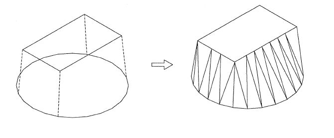

Es gibt 2 Dinge die ich konkret haben möchte, siehe jpgs...

hab die dateien jetzt gezippt hochgeladen, wenn sie nicht erscheinen wird es an unserer Firewall zu liegen...
Was ich möchte sind eigentlich bloß 2 Dinge:
1. Regelkörper erstellen, d.h. einen beliebigen Körper aus 2 Flächen erstellen. Z.B. eine Kreisfläche und eine Rechteckfläche
2. Einen Querschnitt entlang einer 3D Polylinie extrudieren, wobei die Oberfläche der Kontur immer waagerecht bleiben soll. Straßenprofil mit Kurve und Steigung OHNE dass eine Steilkurve entsteht...

versuch doch nochmal, die bilder hochzustellen, damit wir es etwas einfacher haben, es uns vorzustellen.

hier die beiden bilder von cb

Zu den beiden genannten Problemen gibt es AUTOLISP-Lösungen. Ich hänge mal die Bilder an:
xtornd zeigt exzentrische Übergangsstücke, die als SURFACE- oder SOLID-Modelle erzeugt wurden.
Das leidige FEDER-Problem läßt sich - siehe auch das Bild zum Beitrag "RAMPE" hier im Forum - als facettierte Lösung realisieren.
Bei Interesse bitte nachfragen.

ich habe Interesse, hast Du die Routinen programmiert ??

Die Programme dazu habe ich in reinem AutoLISP geschrieben und laufen ab R14. Man kannn damit auch beliebige Spantenmodelle (Polylinienquerschitte auf Linien) in SOLIDs umwandeln oder Körper mit verwundenen Seitenflächen (Schiffsrümpfe) erzeugen.
