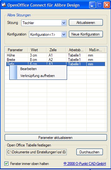

Hallo an die OpenOffice User
Alibre Design OpenOffice Connect für V10
...das Teil ist noch warm und
wurde mit Vista 32bit, XP SP2 und OO 2.3 2.4 und 3.0 beta getestet.
Installation des OpenOffice Add-on:
- Herunterladen
- Entpacken
- Ausführen
- Installieren
Kurze Anleitung:
- OpenOffice starten und ein Tabellenblatt mit Namen speichern
- Alibre Design starten
- OO Connect starten
Im Gegensatz zum Excel Add-on werden die Tabellen nicht mit der Alibre Datei dauerhaft verknüpft, soll heißen man kann mehrere unterschiedliche Tabellenblätter für Alibre Teile erstellen.
Beste Grüße
Ralf
BTW. Wer die englische Sprachversion bevorzugt, bitte melden.
Ich poste diese in den nächsten Minuten ins Ami Forum.
Beitrag aktualisiert am 13.03.2008
Und gleich eine kleine Erweiterung, bitte das vorhandene Tool deinstallieren.
( Start -> Systemsteuerung -> Software -> Alibre Design OpenOffice Connect)
Und danach die aktuelle Version herunterladen:
Link entfernt.
Erweiterungen:
1- Das Optionsfeld der Maßangaben wurde um ein "Leeres Feld", erweitert,
um bei linearer oder kreisförmiger Musterung die Anzahl ohne Maßbezeichnung eingeben zu können.
2- Durch Rechtsklick auf eine Zeile im OO Connect stehen jetzt die Optionen "Bearbeiten" und "Verknüpfung aufheben" zur Verfügung.
Gruß Ralf

Hallo Ralph,
ich versuche nun zum x-ten mal vergeblich auf meinem XP-SP2 Rechner das OOConnect nach deiner beschriebenen Istallation zu öffnen. Es kommt immer die Fehlermeldung:
"Die Anwendung konnte nicht richtig initialisiert werden (Oxc0000135)"
Kannst Du mir vielleicht weiterhelfen?
Lg aus Wien,
Claus
Ralf Schrödter
Konstruktion & Support
Beiträge: 2296
Registriert: 17.02.2006
-> Windows 11- 64 bit
-> i9 / Nvidia RTX
-> Alibre-Design V28.1.1
-> Moi3D V4
-> KeyShot V13
erstellt am: 18. Okt. 2008 13:29    Editieren oder löschen Sie diesen Beitrag!  <-- editieren / zitieren -->   Antwort mit Zitat in Fett Antwort mit kursivem Zitat    Unities abgeben: 1 Unity (wenig hilfreich, aber dennoch)2 Unities3 Unities4 Unities5 Unities6 Unities7 Unities8 Unities9 Unities10 Unities
Hallo Claus,
Es wäre wichtig zu wissen mit welcher Alibre- und OpenOffice- Version Du arbeitest,
wurde Alibre mit Admin Rechten installiert?
Wenn Du Alibre startest und dann OOconnect startest kommt diese Fehlermeldung?
Oxc0000135 hört sich in diesem Zusammenhang nach fehlendem .NET Framework an.
Gruß Ralf

Hallo Ralf,
danke für deine schnelle Antwort. Ich habe nun .NET Framework intalliert und nun kommt zumindest keine Fehlermeldung mehr. Dafür tut sich nun gar nix, nachdem ich dein ooconnect starte (Es erscheint nur kurz die Sanduhr).
Hier noch meine Versionen: Alibre V10, OO 2.4.1, Kaspersky IS 2009
Gruss aus Wien,
Claus

Es ist verflixt...
ich habe alles genau so gemacht, wie es du beschrieben hast: Es erscheint kurz die Sanduhr und dann passiert nix...
Sorry, dass es so mühsam ist,
LG,
Claus
Ralf Schrödter
Beiträge: 2296
-> i9 / Nvidia RTX
-> Moi3D V4
-> KeyShot V13
erstellt am: 20. Okt. 2008 18:48    Editieren oder löschen Sie diesen Beitrag!  <-- editieren / zitieren -->   Antwort mit Zitat in Fett Antwort mit kursivem Zitat    Unities abgeben: 1 Unity (wenig hilfreich, aber dennoch)2 Unities3 Unities4 Unities5 Unities6 Unities7 Unities8 Unities9 Unities10 Unities
Hallo Claus,
...es ist nur eine Vermutung, kann es sein dass Kaspersky die Ausfürung der OOconnect Anwendung nicht zulässt?
Wenn Du Zeit und Gelegenheit hast, ruf doch einfach bei uns an.
Gruß Ralf
