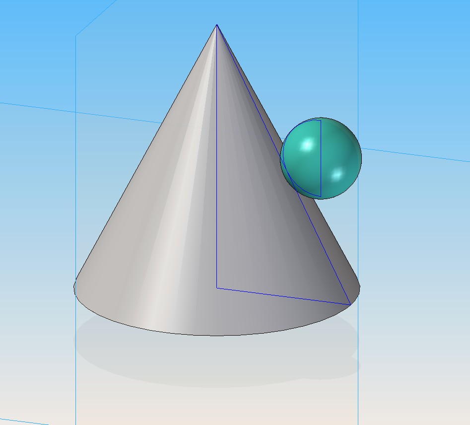

Hallo Gemeinde,
habe da mal wieder ein Problemchen.Wie kann ich eine Kugelfläche tangential mit einer  Kegelfläche platzieren? Habe schon folgendes gefunden http://ww3.cad.de/foren/ubb/Forum3/HTML/000014.shtml  nur hilft mir das nicht wirklich, da das kugelteil nachher bewegt werden soll.
Beispiel siehe Bild -->
Ich dachte, ok machst du halt ne tangentialbeziehung zwischen Kugelfläche und Kegel, aber denkste, die Kugelfläche kann ich anwählen, im zweitenschritt kann ich alle Flächen anwählen, nur nicht die Kegelfläche.
Danke schonmal.

Dann versuch doch ein VERBINDEN. Mitteklpunkt der Kugel auf die Fläche. Offset = Kugelradius.

Kugel auf Kegelfläche geht bei mir gar nicht. Weder mit Punkt noch mit Tangentialbeziehung (V19 SP11). Oder überseh ich da was ?
Kugel auf Zylinderfläche dagegen geht einwandfrei, mit Tangentialbeziehung.

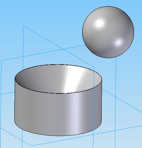

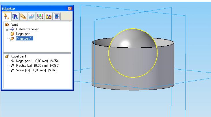

@Arne Wenn ichs so mache überschneiden sich Kugel und Kegel -->
@Markus Schön     da wir aber frühestens zu V21 updaten werden (Grund: Bei jedem Update muss die Smap Datenbank neu aufgebaut werden) dauert das leider zu lange.
Es muss doch irgendwie gehen. Naja, habs jetzt erstmal starr mit der Fläche plaziert.

Original erstellt von Dragonbeat:
@Arne Wenn ichs so mache überschneiden sich Kugel und Zylinder -->
Was ist denn nun die Aufgabe?
"Kugel auf Zylinder" oder "Kugel auf Kegel"?
Mach mal ein Bild, wie das Ergebnis aussehen soll und was sich wie berühren soll.

Mist  ich meine natürlich die Kegelfläche wie im Bild zu sehen. Mein Fehler

Aha. Die Kugel soll also soweit in den Kegel geschoben werden, dass sie rundherum anliegt. Das ist was Anderes.
Da würde ich entweder die Kugelfläche (als Konstrukitonsfläche), oder den Kugelmittelpunkt in das Teil mit dem Kegel konstruieren und diese dann zusammenbringen.
Das Erbebnis ist dann eine Art Kugelgelenk.
Und kmw hatte doch recht.

Beides geht in V20
Tourus tangential auf Fläche ist klar.
Kugel tangential zu Kegel hilft nicht, ist aber sachlich richtig (siehe Bild). Die Kugel ist an einem Punkt tangential zur endlos erweiterten Kegelfläche.
Zweimal mit Referenzebne Verbinden geht dann
Evtl. hilft das zum Verständnis.

@Arne Das mit der Linienberührung verstehe ich ja, aber da ich ja nicht vorgebe wo die Linienberührung auf der Kugel genau ist kann ich die Kugel doch noch drehen und sie ist somit nicht positioniert. Oder hab ich dich falsch verstanden?
